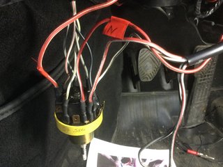

Bonjour à tous
Inscris depuis quelques années sur le site je n’ai pour l’instant pas eu l’occasion de faire appel à vous
mais aujourd’hui c’est le grand jour. Je ne suis pas mécano pour un sou mais je bricole et là j’ai besoin de vous.
ma Porsche a du passé entre des mains de bricolos une catastrophe surtout domaine électrique, des fils coupés
rajouté au scotch, un anti démarrage posé n’importe comment, des sucres de partout etc
ma question j’ai 3 fils qui pendent et qui arrivent du commode de clignotant où vont-ils je mets une photo
c’est plus explicite merci de votre réponse cordialement Bambois

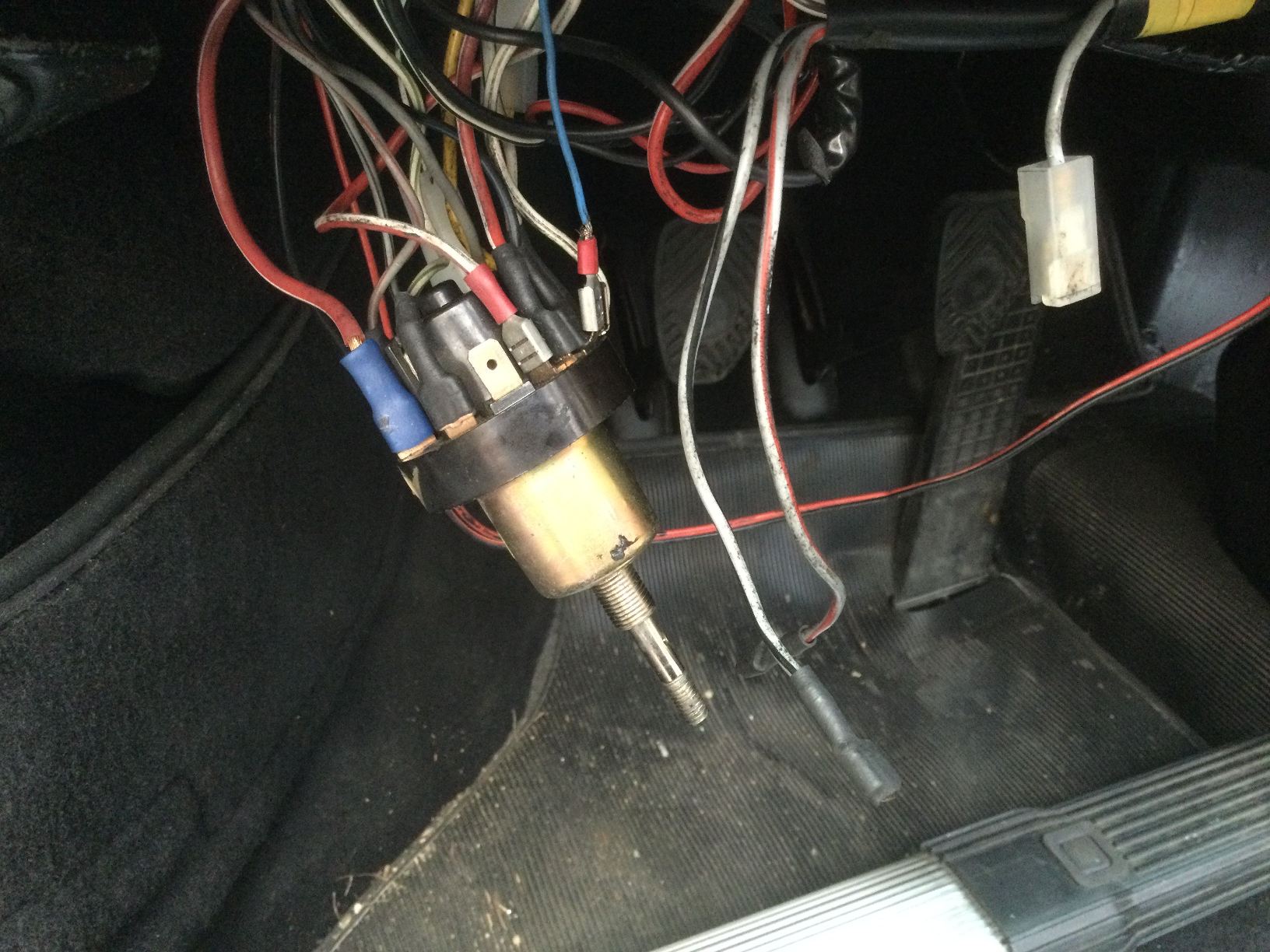

Bonjour, suite au changement de mon commodo de phare ,voila quelques infos
Borne 75 2 fils rouge/blanc 2,5 (celui qui pend sur ta photo va borne 75)
Borne 56 1 fil blanc/noir 1,5 (celui de ta photo va borne 56) avec 1 fil jaune 1,5 qui doit être dèja branché sur ton bouton
Le dernier fil blanc en haut de ton image ne se branche pas sur le bouton
Si tu souhaite +d'info contacte moi en mp

Bonjour j’ai branché mes deux fils et j’en ai profité pour refaire deux cosses qui n’avait plus
d’isolant maintenant plus de lumière au tableau j’ai un doute sur une borne la 58 j’ai rebranché ma
cosse que j’ai refait rouge blanc et je me demande si elle n’allait pas sur la borne 30 où il y a un rouge blanc ?
pas de fil jaune sur la 56 un blanc noir qui arrive du commode dans la même gaine de mes deux fameux fils
voilà si tu peux m’éclairer merci d’avance
le 24/09/2021 à 18:27
56 c est blanc noir le jaune c est selon le montage soit il vas au 56 soit il est en boucle avec l autre jaune du commodo ( c est le montage le plus courant )

Borne 58 1 fil gris 0,5 destination éclairage cendrier et 1 fil gris 1 destination connecteur t6 borne 1
sur la borne 30 c'est 1 fil rouge 2,5 destination borne 30 du neiman (12v permanent )
pour la couleur des fils je te parle de la couleur d'origine si ils ont était changé il faut les tester
au sujet du fil jaune 1,5 que je te parle c'est un fil destination commodo phare clignotant également

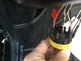

Galère suite j’ai voulu enlever mon bouton de warning pour plus d’accès et refaire cosses non isolées mais
Une cosse s’est enlevée et une autre retrouvée visiblement non branchée j’ai remis ça marche hormis que quand je met le
contact mes warning marche si quelqu’un a un plan branchement ça m’avancera merci

Ok pour les warning par contre bouton éclairage pas bon les couleurs ne correspondent pas impossible d’avoir
de la lumière au tableau j’espère que ça vient pas du bouton.Plus de batterie je recharge et je me replonge dedans (
si il y a un lyonnais qui veut bien passer
comment tester le bouton ? Merci

j’ai constamment du jus sur 58r et 58l. Mes 2 fils marqués N viennent du neiman je pense que le bouton est mort
le 05/10/2021 à 17:19
Sur les deux fils qui viennent du neiman il y a un permanent ?
