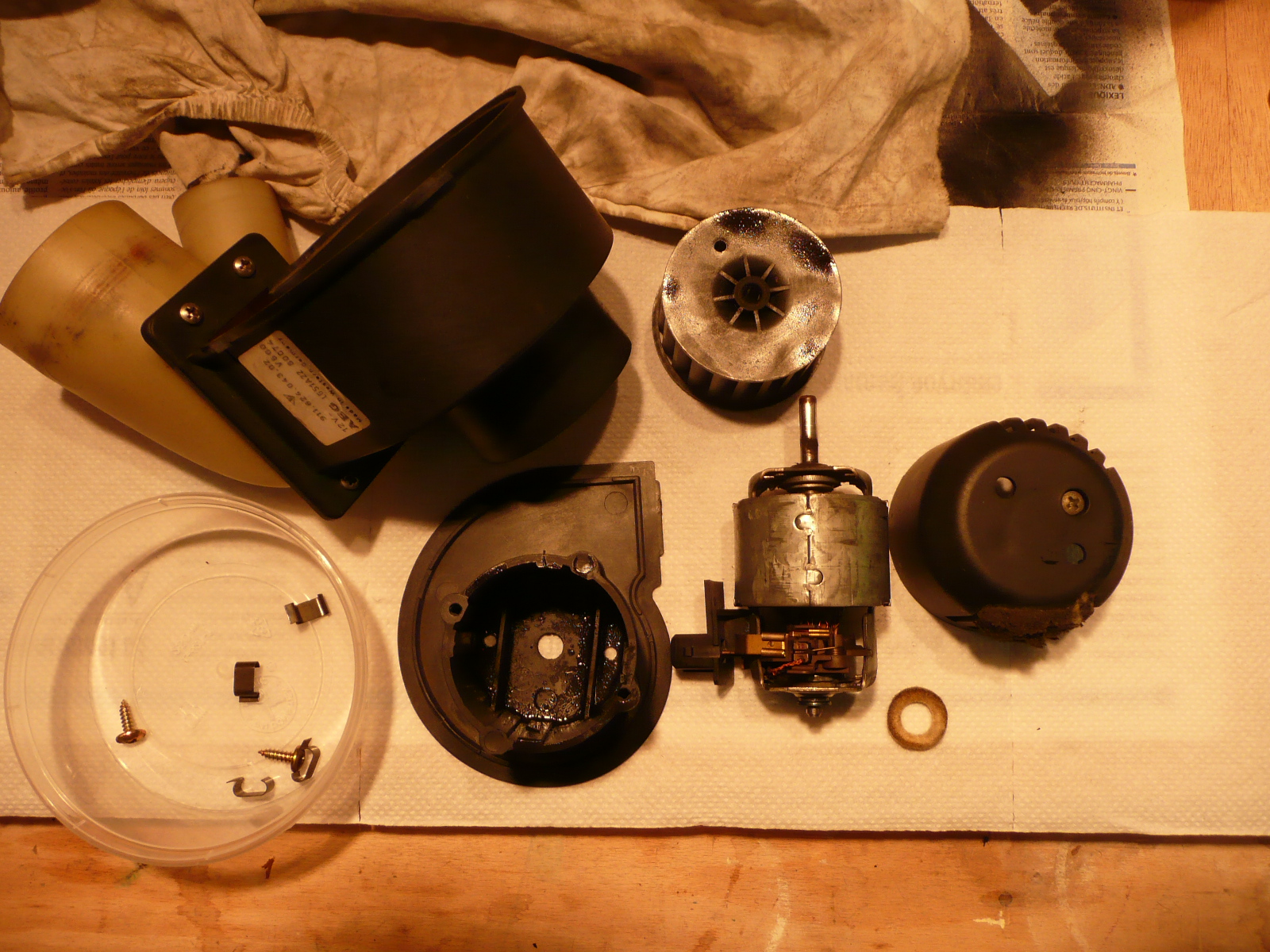

| fussio | le 25/10/2021 à 17:07 Je suis enfin arrivé à supprimer le bruit de sirène du ventilo additionnel , c'est fois je suis allé plus loin que les fois précédente.Je l'ai mis sur mon blog ici ---> Mon blog |

| BertoSpid | le 26/10/2021 à 10:28 c'était juste un manque de graisse sur le palier ?? |
| fussio | le 26/10/2021 à 14:16 @ BertospidOui mais celui qui est inaccessible, il faut enlever le turbine en plastique et ensuite sortir le moteur de son logement pour pouvoir nettoyer et graisser cet axe (palier) |
| Macfun | le 26/10/2021 à 20:02 Sans vouloir réinventer la roue ... Je doute que ces paliers soient lubrifiés d'usine ...Le bruit de sirène (que j'ai subi aussi !!) peut provenir de la mise en résonance due à l'augmentation du jeu axe-palier. Il peut provenir aussi de vibrations des balais ... J'ai fait comme toi au début, un "sproutch" (pas de panique, c'est du belge) de ZEP45 pour voir si ça améliorait quelque chose. Sur un des 2 ventilos ça a suffit (et suffit toujours mais je roule très peu), l'autre a recommencé à crier 500 km plus tard. On retrouve en effet ce ventilo sur d'autres voitures, l'avantage de la version 5 GT turbo c'est qu'il ne tournait pas trop souvent. |
| BertoSpid | le 27/10/2021 à 08:31 Dixit fussio@ BertospidD'ac, Merci |
| wazz | le 27/10/2021 à 09:35 Bon je m'ai gourru, les cotes dont auxquelles je causais sont celles du moteur de soufflerie de clim (évaporateur). Sur la photo, il lui ressemblait. Bref. Concernant le bruit de ce moteur de chauffage auxiliaire (footwell comme disent les pelicans), je crois avoir lu qq part que le positionnement vertical fait qu'avec l'âge, le moteur prend du jeu axial, que ça provoque un frottement de la roue centrifuge ou d'une autre pièce plastique, qui finit par fondre. Le bruit de sirène est peut-être un signe avant-coureur ? |
| BertoSpid | le 27/10/2021 à 11:42 et ne pas oublier de bien huiler (gras) la rondelle de feutre ... (en bas à droite sur cette photo) Rondelle qui se fixe sur l'axe ![]() Message édité le 27/10/2021 |
| Mm | le 27/10/2021 à 12:08 C'est vrai que les premiers signes avant plus de problèmes c'est le miaulement et le claquage du fusible dus à l'encrassement facile à nettoyer. |
| fussio | le 27/10/2021 à 17:32 @ BertospeedDifficile à la voir, je pense qu'il y a aussi une rondelle en feutre du coté opposé, elle est prise en sandwich. C'est de là que venait mon bruit de sirène, j'ai d'abord envoyé avec un jet de nettoyant frein et ensuite bien huilé les deux paliers (et rondelles feutre) Sur l'induit et les charbons, un coup de nettoyant contact. Tout est remonté et opérationnel (sans bruit) |
