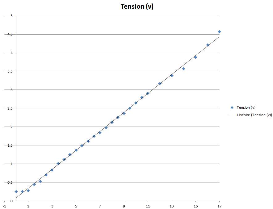

| wazz | le 04/11/2021 à 17:40 Une photo ? A priori pas normal que ce soit gras dans le compartiment électronique. La partie qui mesure l'air (volet) peut être grasse à cause du reniflard d'huile qui se reboucle sur le filtre à air. Mais le reste doit être hyper propre. As-tu vérifié l'état de la piste sur laquelle se balade le curseur ? C'est important. D'où la nécessité d'une photo. J'ai testé le mien selon la méthode du tuto avec un système appuyant progressivement sur le volet et j'en ai même tracé la courbe course/tension pour vérifier qu'elle était droite. ![]() |
| JOJOLABRICOL | le 04/11/2021 à 18:03 +1 , dois pas y avoir de gras... au remontage du cache noir mettre du joint silicone bleu pour assurer l'étanchéité, voir l'état de la piste et éventuellement décaler le palpeur sur une zone saine.Nettoyage de la piste avec un coton tige et de l’alcool ménager (pas de diluant) sans trop appuyer, c'est très fragile. |
