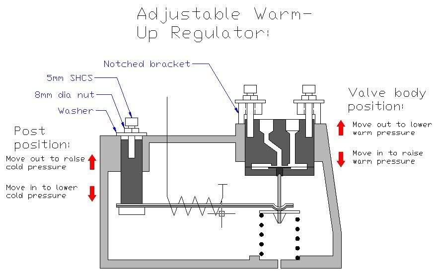

| Karmann60 | le 18/01/2022 à 17:50 Non non , bien plus simple que cela .Tu prends la tige d un rivet pop diamètre 4 tu coupes et arrondi les bouts en mettant la longueur que tu veux .( 20.40mm) Ça permet de garder la tige d origine qui est à 21,70 mm en secours . ca me parait plus mécanique que de tordre le bilame . J ai remis en route en début d aprem, elle tourne bien , un peu rapide sur son ralenti accéléré à froid , normal avec 3 degrés dans l atelier . Couvreur à la maison , pas fait d essai routier , ce sera pour jeudi . Sur place à chaud , ça accélère bien , pas de trou . Hier soir , plus de clignotants , fusible claqué ,bicose contacteur feux de recul en cours circuit , neuf de chez RP |
| TRYAM76 | le 18/01/2022 à 22:20 ok bien vu sur ma 2.7 j'ai joué différemment sur le WUR ![]() |
| Karmann60 | le 18/01/2022 à 23:28 Ok , mais tu arrives à régler dans les deux sens , monter descendre ,plus ou moins de contre pression ? Et le guidage du bilame , il reste bien en ligne vis à vis du carter ? Comment peut coulisser l axe , emboîté dans le carter ? |
| TRYAM76 | le 20/01/2022 à 15:28 j'avais trouvé les infos chez le Pélican![]() |
| Karmann60 | le 21/01/2022 à 08:52 Ok merci en vissant la contre pression augmente, en dévissant elle diminue ( faut tapoter sur la vis pour redescendre l axe du bilame ) |
