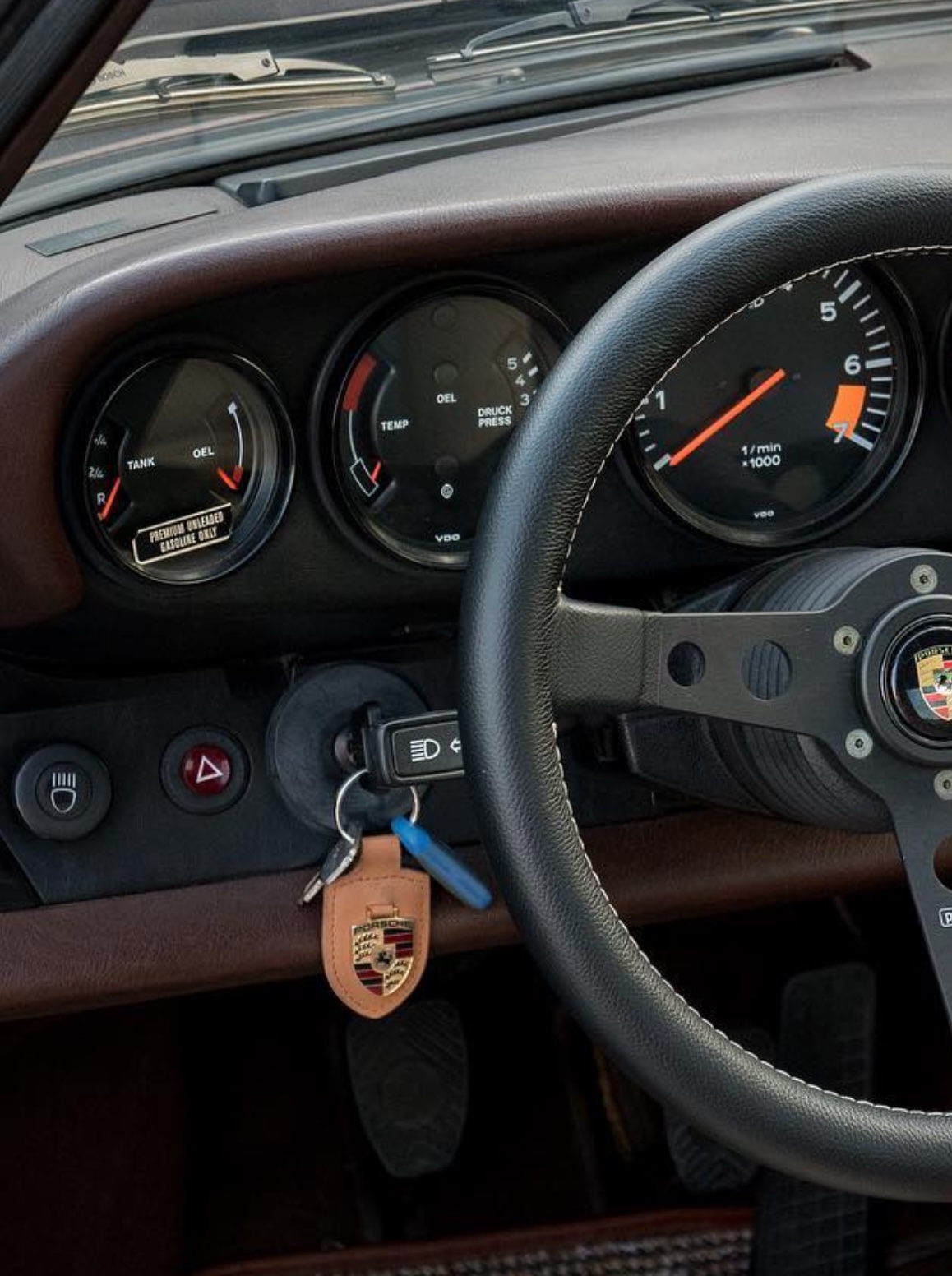

| Powerbuzz | le 14/02/2022 à 15:20 Bonjour à tous je voudrais supprimer cette petite étiquette qui se trouve sur le compteur de carburant. Des conseils pour l'enlever? J'imagine qu'il vaut mieux ne pas utiliser d'acetone pour enlever les traces. Je ne sais pas quelle est la matière des verres de compteur.![]() |
| cecitofe | le 14/02/2022 à 16:12 L'eau écarlate marche bien pour ce genre de nettoyage sans attaquer le support |
| speedster 31 | le 14/02/2022 à 16:12 Ah ben justement parfois certains compteurs ont un film plastique sur le dessus. Faire gaffe à l’acétone ! |

| mic930 | le 14/02/2022 à 19:23 Non, commence tout simplement par chauffer au sèche cheveux... Surtout pas d acétone, ce n est pas du verre mais polycarbonate, tu risques de le matifier |

| Jakez | le 14/02/2022 à 23:14 L'eau écarlate et le plastique (ou plexi) ne font pas toujours bon ménage... Pour les compteurs qui sont en verre, pas de problème, mais pour les autres...Le sèche-cheveux, maintenu à distance, est une bonne solution. Pour les éventuelles traces de colle, du dentifrice peut aussi faire l'affaire. |

| Olivier76 | le 15/02/2022 à 20:04 Pour enlever les traces de colle : WD40 |

| NK1964 | le 16/02/2022 à 17:08 BertoSpid : si je puis me permettre, plutôt que cette discussion, je m'attendais à ce que tu ressortes cette autre, qui opposait les pros et antis.Le WD-40, faut-il s'en méfier ? Pour donner le ton, je cite une mise-en-garde faite alors par Gedeon25, grand spécialiste des compteurs : Le WD-40, "c’est surtout aussi un dispersant d’eau... donc quand tu sais que le plastique par exemple a toujours une teneur en humidité de l’ordre de 10 à 15% tu comprends vite que ces produits chimiques qui chassent l’eau viennent chatouiller la structure moléculaire de certaines matières. mon expérience avec un capot en backelite de ventilo, sale mais solide... un coup de wd40 pour nettoyer,et 5 mn plus tard le capot se brise dans mes mains en 10 morceaux...". |
| titikiné | le 16/02/2022 à 17:28 Dixit Olivier76Pour enlever les traces de colle : WD40Méfiance avec le WD40 sur les plastiques je crois qu’il y a un risque de les craqueler bien se renseigner avant 😉 |
| Powerbuzz | le 18/02/2022 à 14:53 Dixit NK1964BertoSpid : si je puis me permettre, plutôt que cette discussion, je m'attendais à ce que tu ressortes cette autre, qui opposait les pros et antis.Bon ben c'est pas rassurant tout ça !!! Et l'alcool à bruler ça le ferait pas pour enlever les dernière traces d'adhésif sans risque ?? |
| doudi | le 18/02/2022 à 15:08 Moi j'irai à chaud (sèche cheveux) et à sec (à l'ongle) dans un premier temps pour retirer la partie supérieur du sticker.Et après j'irai toujours au sèche cheveux, et j'enlèverai la colle avec un torchon propre et sec tout doucement. ça demande du temps, mais -à mon avis- tu minimises les risques. Ma contribution à 2F |
| titikiné | le 18/02/2022 à 15:28 Alcoolé a brûler pareil que le wd 40 ça déshydrate le matériau perso j’irais au produit pour nettoyer les vitres Il y a un peu d’alcool dedans mais je n’ai pas souvenir d’avoir eu de soucis sur du plastique avec ça faudra insister un peu peut etre mais ça finit par partir 😉 |
| NK1964 | le 18/02/2022 à 15:49 Sans oublier qu'il reste un espoir de tomber sur une colle qui part avec l'étiquette — au lieu de se détacher et de rester sur la vitre.Pour augmenter ses chances, pas de mystère : chauffer pour ramollir, et surtout, surtout ! Y aller à la vitesse d'un demi millimètre à la seconde. |

| Targa 85 | le 18/02/2022 à 19:06 Bonsoir à tous, De mon côté, il m'arrive régulièrement d'utiliser de "l'essence F" pour décoller ou enlever les étiquettes sur certains plastiques, je trouve que c'est moins agressif que l'Acétone, si ça peut aider ??? |
