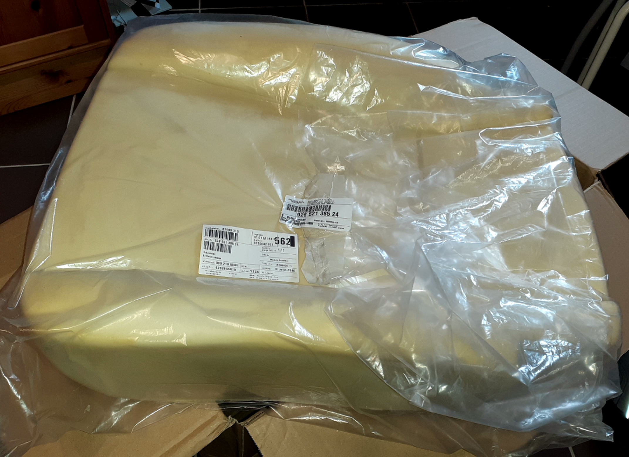

| Satanas | le 11/03/2022 à 11:56 J'ai bien reçu l'assise en mousse commandée sur le comptoir du cabriolet comme conseillé par Philippe (misterblu).J'ai la bonne surprise de voir que c'est une pièce d'origine Porsche, avec la ref 928 521 385 24. ![]() C'est un bon gage de qualité et vu le prix payé 115€, c'est à se demander comment un centre porsche peut vendre exactement la même pièce le double du prix !! Ici Donc merci à Philippe pour ses bons conseils. |
| misterblu | le 11/03/2022 à 23:22 Dixit fredwasmeshttps://www.lakewell.com/en/porsche/911/84-89/seat-base-foam-porsche-911-85-93Hello, Cette référence n'est pas bonne bien que leur site indique les bonnes années ! Les découpes du dessous ne sont pas bonnes. C'est le même problème qu'avec celle de RP : ![]() Message édité le 11/03/2022 |

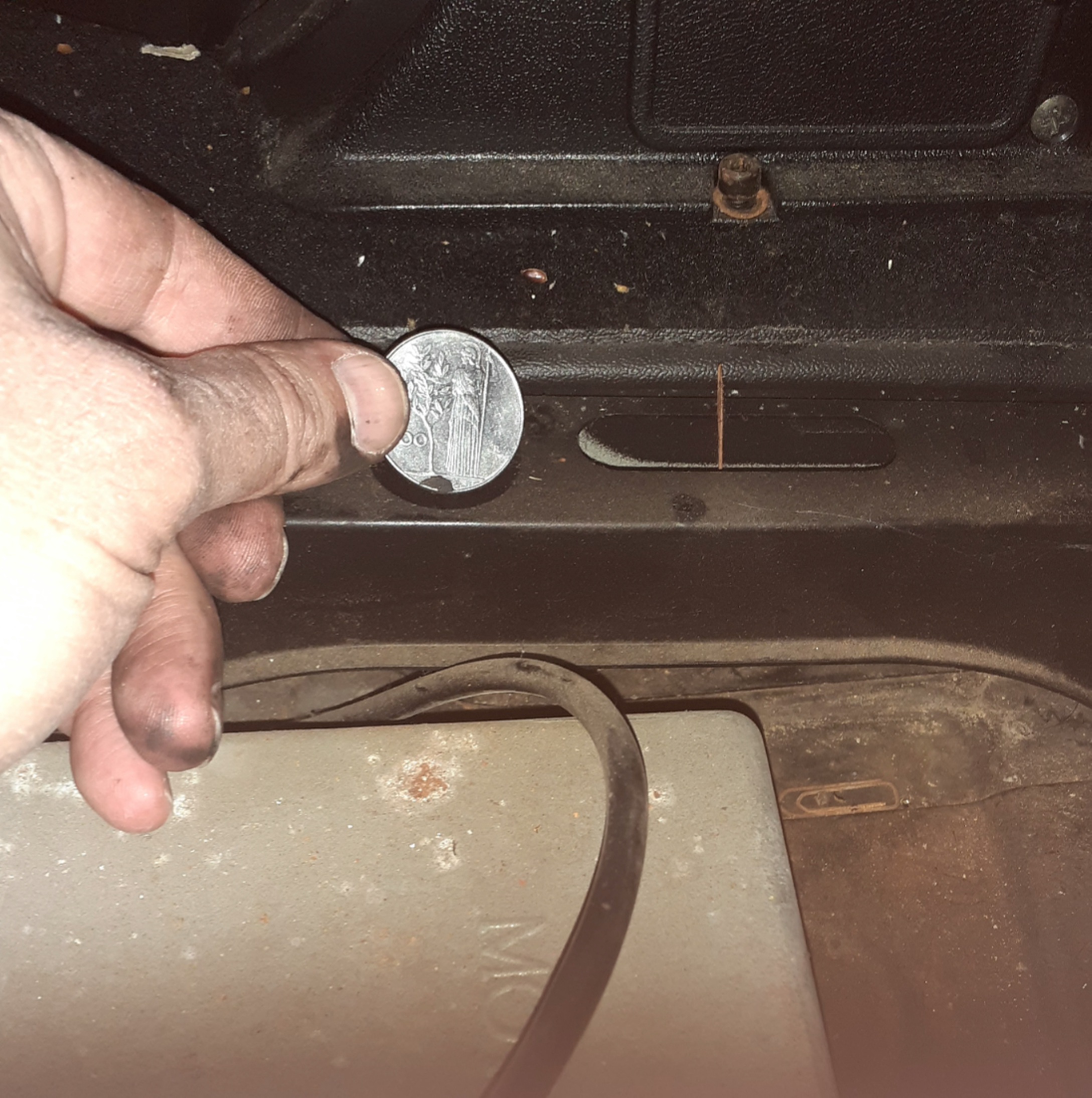

| Satanas | le 13/03/2022 à 08:52 Hier, démontage du siège conducteur, rien de compliqué à part l'accès un peu chient des vis BTR. J'ai sacrifié une clé allen de 6 pour la couper et avoir une toute petite clé pour dévisser sans avoir à sortir la clé de la vis à chaque 1/2 tour... . Surprise, une pièce de 100 lires coincée entre le rail du siège et la platine. C'est à se demander comment elle a atterri là, mais c'est un peu émouvant de savoir que cette pièce est restée coincée là depuis son origine en Italie. J'aurais préféré trouver une pièce en or ou un diams... ![]() |

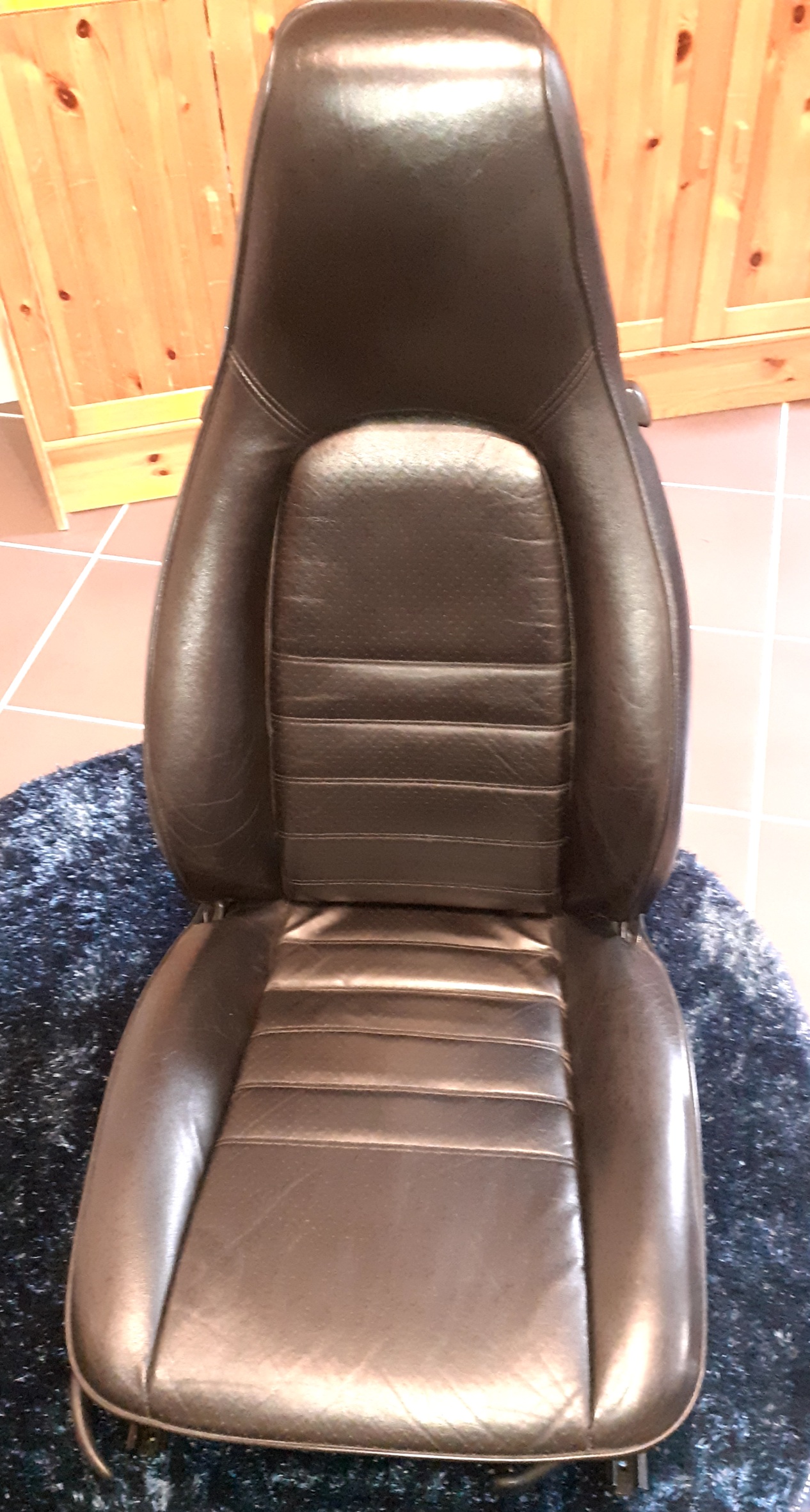

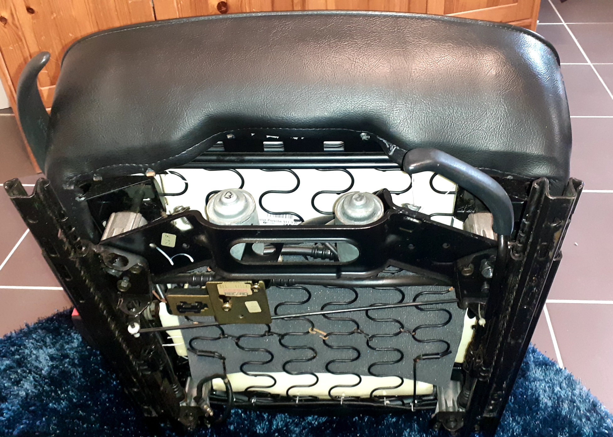

| Satanas | le 17/03/2022 à 17:49 Retour du siège du sellier qui m'a installé la nouvelle mousse. Extérieurement, on ne voit pas vraiment de différence. Le cuir d'origine est en très bon état.. ![]() . Pour lui la mousse d'origine méritait d'être remplacée mais les ressorts étaient encore bons. Je lui ai demandé une assise plus ferme que l'origine (vu ma corpulence ), il a donc rajouté une épaisseur de mousse (grise) entre les ressorts et la nouvelle mousse.. ![]() . Remontage du siège et un petit tour rapide pour me rendre compte du changement. Premières impressions d'être assis plus haut, même siège baissé à fond. Assise bien ferme et "plate" malgré mon gros c-l, les fesses bien calées entre les boudins latéraux. Le bas du dos bien calé contre le dossier. En fait la mousse d'origine s'affaissait et j'avais l'impression de poser mon c-l dans un trou, comme un vieux matelas. Mine de rien j'avais mal au dos sur de longues distances, le bas du dos se courbait et je devais souvent me redresser pour soulager le bas du dos. Sortir de la voiture devenait un peu galère aussi. On verra le résultat sur de longues distances mais ce ne sera que mieux, c'est une amélioration qui était devenue indispensable pour moi. 👍 . Message édité le 17/03/2022 |
