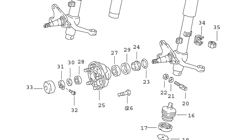

| ledam | le 13/03/2022 à 12:59 Voila j’ai réussi à replacer le triangle, le barre de torsion la nouvelle rotule et la suspension bilstein. Mais , ce serait trop facile si tout se passait bien. … je remonte mon moyeux et les étriers de frein et mon étrier touche à l’arrière le disque tellement fort que le moyeu ne tourne plus. Je me rends compte alors que j’ai oublié de remettre la flasque protectrice. Je ré démonte le moyeu et l’étrier, je fixe la flasque, ça position me semble bizarre et effectivement lorsque je remets le moyeu, il touche la flasque. Je regarde la nouvelle fusée et l’ancienne, elles ne sont pas identiques. Sur l’ancienne, il y a une butée clairement marquée à la base de la fusée et pas sur la fusée bilstein. Après je regarde l’eclaté sur La rose… je ne vois pas ma flasque protectrice sur le plan et les roulements de moyeu ne correspondent pas du tout à ceux que j’ai. Les miens sont coniques et il y en a un devant et un derrière dans le moyeu. quelqu’un a t ‘il une explication?,, merci d’avance aux fines lames du forum… |
| marc-w | le 13/03/2022 à 17:29 bonjour as tu récupéré les pièce 23 et 24 de tes anciennes jambes pour les remettre sur tes nouvelles![]() |
| ledam | le 13/03/2022 à 17:37 Bonjour marcnon , j’ai vérifié ça mais elles m’ont l’air soudée. Comment se fait il que ça n’apparait pas sur l’eclate chez RP. Est ce spécifique à bilstein? |
| marc-w | le 13/03/2022 à 17:44 elle sont sur l éclaté RP la bague P13139 et l o ring P70478 |
| marc-w | le 15/03/2022 à 09:32 Dixit ledamBonjour marcas tu su récupérer les bagues ? |
| Gero | le 15/03/2022 à 16:06 hello, La bague n°24 n'est pas soudée mais elle est enfoncé sur la fusée, avec un petit joint derrière. Faut taper avec un burin comme un âne par l'arrière pour les virer, et quasi impossible à réutiliser vu ce qu'elles prennent ! Il faudrait en acheter des neuves, les mettre au four et ensuite les enfiler à fond sur la fusée (mise au congelo)...A l'epoque j'avais trouvé un gars avec une presse qui avait finalement utilisé un cylindre du bon diamètre pour les emmancher bien jusqu'au bout, sans abîmer la fusée, et avec le joint - je me sentais pas d'arriver à le faire correctement. |
