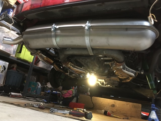

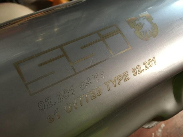

| BERA WEKA | le 17/03/2022 à 09:51 Hello, c'est assez proche de ce que j'ai souhaité pour ma 3l2J'ai donc: échangeur inox type origine, tube liaison inox, pré silencieux SCART "sport", et banane 1 sortie diamètre origine, marque SSI, optimisée. C'est extrêmement sobre sous 3000, aucune résonnance. Au dessus de 3500 ça crache plus que le montage d'origine (le claquement de l'inox, un peu plus rageur tout en restant grave), tout en restant acceptable pour le voisinage. Quelques posts: https://www.type911.org/forum/forumread.php?i=990553 ![]() Message édité le 17/03/2022 ![]() Message édité le 17/03/2022 Message édité le 17/03/2022 |

| cdrik915 | le 28/03/2022 à 19:26 Dansk...la finition est deplorable , et souvent des problemes de fuites au niveau des raccordements avec les SSI...les miens avaient , je ne sais pas pourquoi , une bride avec un rebord , et donc ca fuyait.Je pense que les soudeurs enlevent trop vite les echappements des gabarits , et les soudures doivent travailler en refroidissant. SSI est LARGEMENT preferable , meme si c'est fabriqué au meme endroit , le cahier des charges doit etre different. Le prix aussi... |
| aubelix 14 | le 29/03/2022 à 09:11 ouais , quand t'achétes du pas cher , faut pas t'attendre a des miracles ! |
| BERA WEKA | le 29/03/2022 à 09:53 Dixit cdrik915Dansk...la finition est deplorable , et souvent des problemes de fuites au niveau des raccordements avec les SSI...les miens avaient , je ne sais pas pourquoi , une bride avec un rebord , et donc ca fuyait.Je plussoie le SSI que j'ai est top. Y a encore mieux, mais franchement c'est déjà bien propre. |
