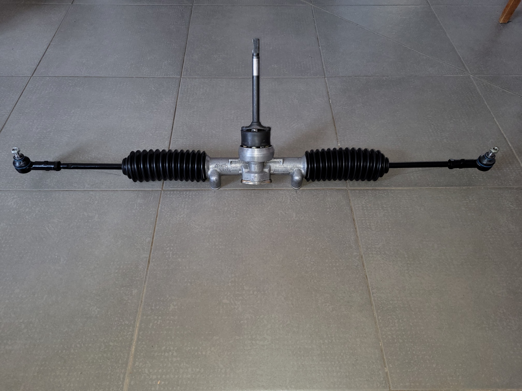

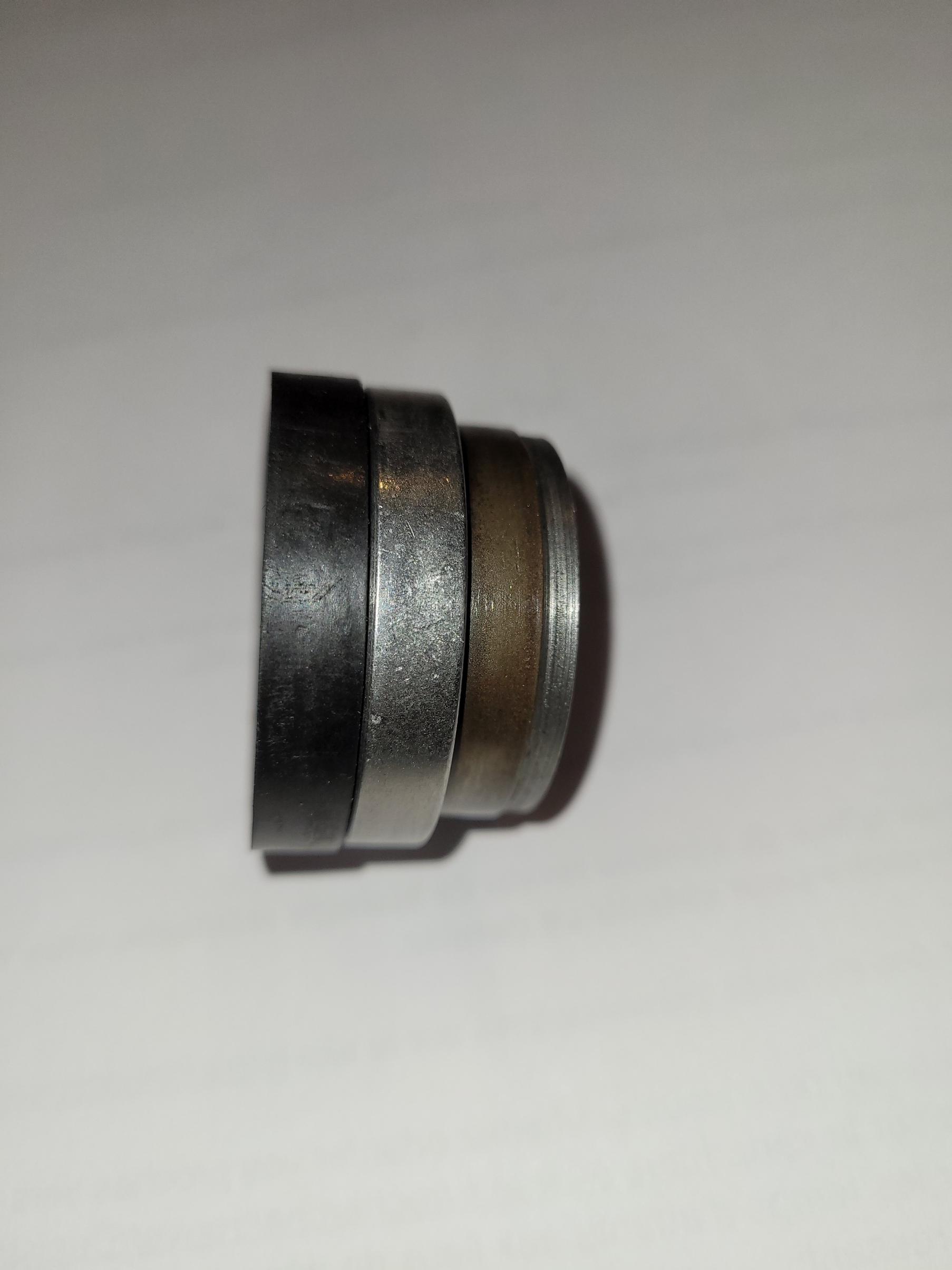

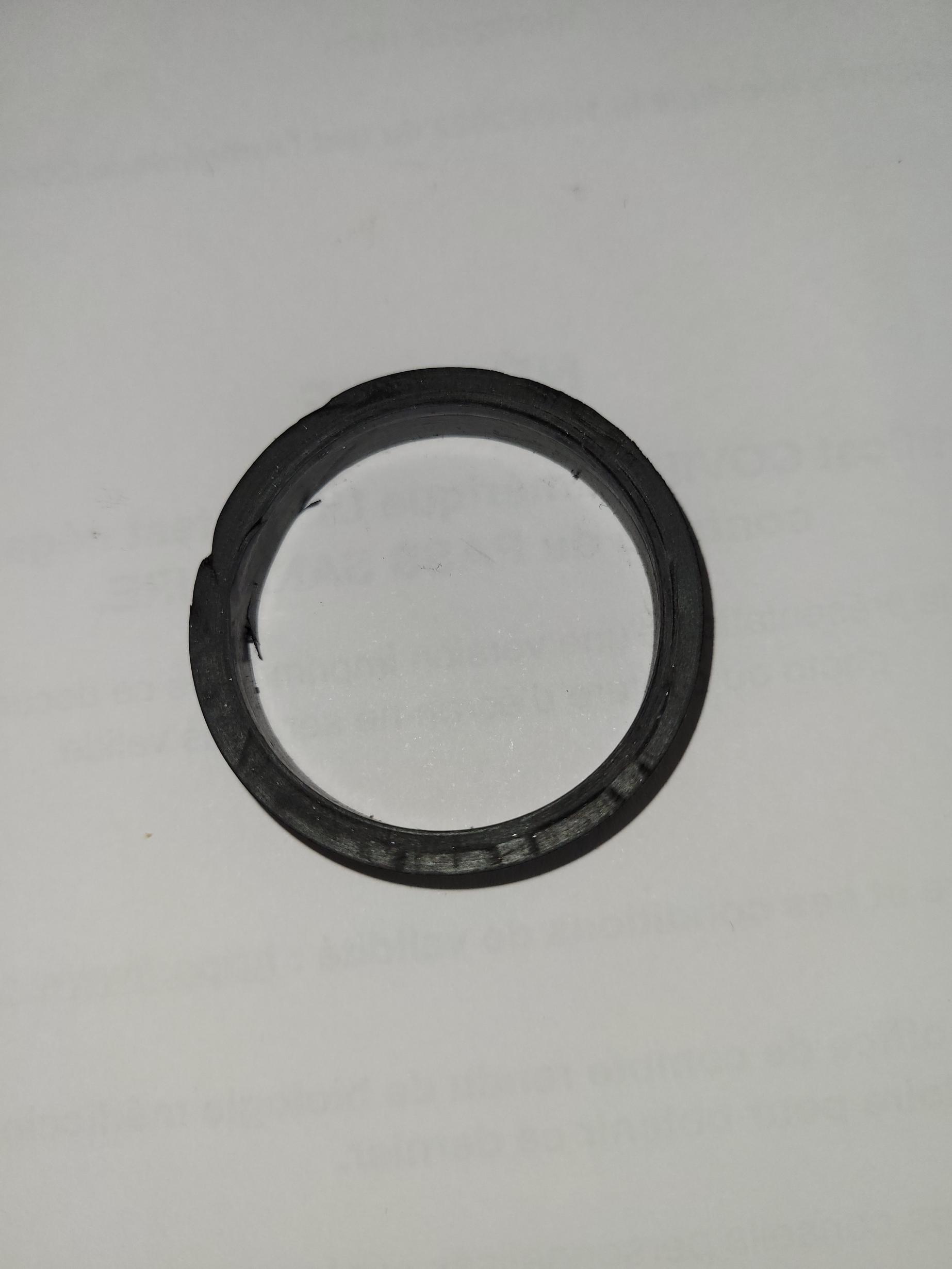

| zaza28 | le 24/04/2022 à 21:32 Bonsoir à tous, suite à la réfection de mon train avant (Bilstein turbo, silent bloc bras de suspension et barre anti-roulis) j'ai constaté un claquement dans la crémaillère côté gauche, déjà présent avant mais moins prononcé puisque la suspension était moins ferme.Le problème est identifié et connu, la rondelle frein déclipsée, le guide qui ressort légèrement et un silent bloc retrouvé en morceau côté intérieur de la crémaillère. J'ai lu avec attention le sujet de François74 et les conseils de log40 qui connait bien le sujet (d'ailleurs j'ai bien constaté la difficulté du desserrage des vis BTR de la bride de maintien de l'arbre, foirée pour celle du fond, récupérée au chalumeau et Drémel !) Je suis parti pour une réfection de cette crémaillère et je suis donc à la recherche de ces fameux silent bloc de guide, mais comment se les procurer ? Je vais contacter des reconditionneurs au cas où ils veulent bien m'en vendre 2 mais je n'y crois pas trop ! Autre piste, une fabrication sur mesure (j'ai demandé un devis). Pourquoi pas un sympathique membre qui aurait ça au fond de ses tiroirs .Merci pour vos conseils, Xavier. Photos de la bête ![]() ![]() |

| zaza28 | le 27/04/2022 à 18:41 C'est cool je viens de voir ton sujet (pour mon silent-bloc ), je pensais que tu avais aussi un souci avec ta crémaillère. Certains abordent le sujet mais je n'ai trouvé aucune réponse sur la fourniture éventuelle de ces bestioles. Par contre pour les références des roulements pas de problème.J'ai plusieurs pistes, je vais aller voir une entreprise qui reconditionne les crémaillères ZF mais je n'y crois pas trop, j'ai trouvé une crémaillère d'occasion mais 350 € pour 2 joints ça fait cher, et la dernière piste que je vais certainement suivre c'est la fabrication de joint NBR sur mesure. Je vais en commander un peu plus, si ça fonctionne, j'essaierai de les revendre pour amortir le coût de fabrication. Voici le guide avec ces joints et sa rondelle clips en place ![]() Message édité le 27/04/2022 |

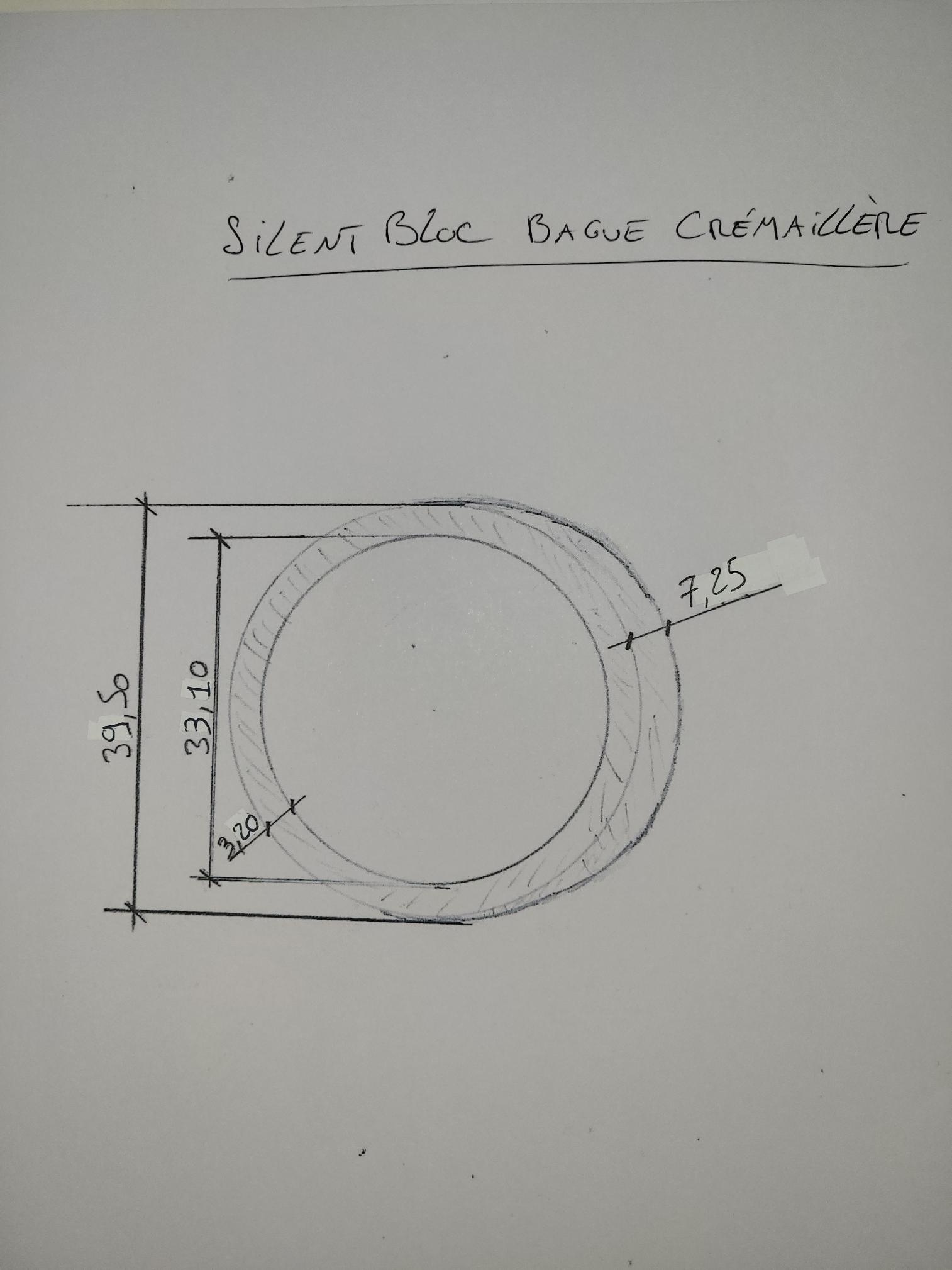

| iiXii | le 28/04/2022 à 15:25 Quels sont les dimensions du silents blocks ? |

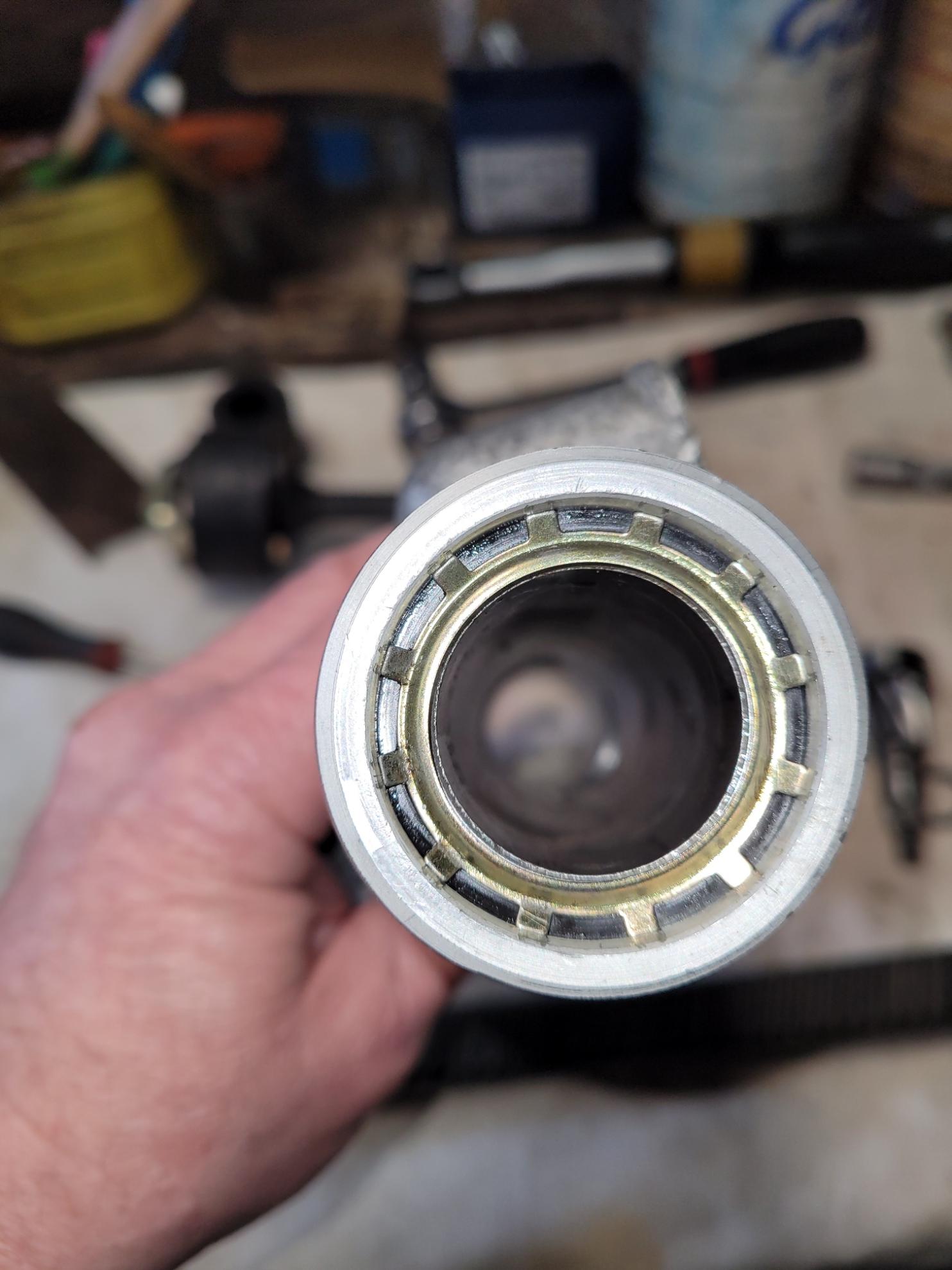

| zaza28 | le 28/04/2022 à 23:34 Merci Joel pour les liens. Pit, j'ai contacté la société, très pro et j'ai demandé un devis. Hutch, j'ai pas encore trouvé le N° de la société, à suivre.Ce soir j'ai démonté la bague qui a ses 2 silent bloc (photo du dessus) histoire de vérifier l'état de ceux-ci. Ils sont en très bon état, j'ai d'ailleurs dû sortir la bague en poussant de l'autre côté à l'aide du barreau. Après vérification des côtes des silent bloc droite VS gauche, j'ai compris l'origine de mon souci. Les gauches ont déjà été remplacés et ne sont pas à la bonne côte, 1mm de moins diamètre intérieur et extérieur. Ce qui explique un jeu plus important, le mouvement de la bague, la rupture du silent bloc et pour finir le circlip éjecté. La bonne dimension des silent bloc pour ma crémaillère est 39.5 extérieur - 33,1 intérieur - 3.2 épaisseur - 7.25 largeur (substitut introuvable dans le commerce !) A suivre ...en attendant je vais commander mes biellettes Turbo. ![]() Message édité le 28/04/2022 |
