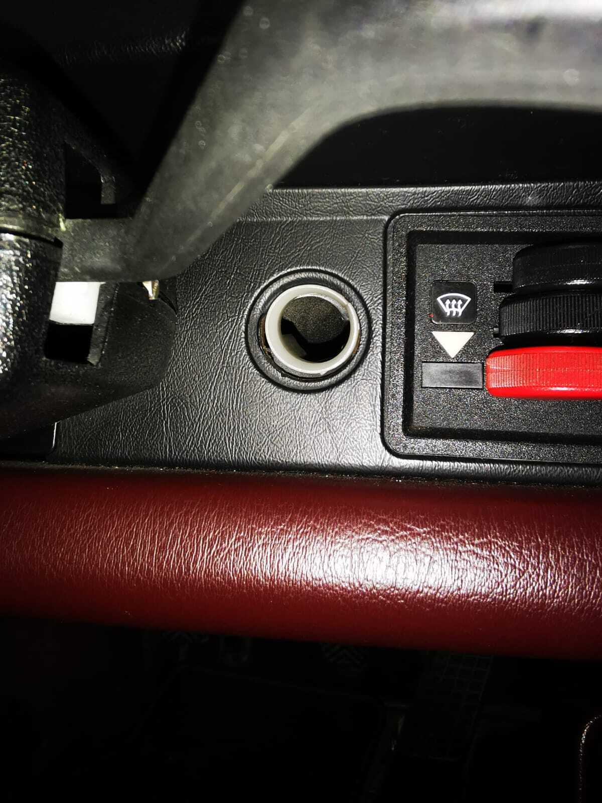

| julien_c | le 12/06/2022 à 18:09 Hello,j’ai un trou à gauche des commandes de la ventilation, savez-vous à quoi correspond ce trou? Pour quel bouton/option? L’alarme? Existe-t-il des bouchons pour le reboucher? ma voiture est un targa 3.2 de 1987, et non ce n’est pas un trou pour vider l’eau ;) ![]() Message édité le 12/06/2022 |
| Mm | le 12/06/2022 à 18:46 C’est l’orifice de l’ouïe du capteur de température intérieure - il y a normalement au fond un petit dispositif (visible sous le tableau de bord) relié à une sonde qui prend place derrière un bouchon caoutchouc avec 2 fentes.Soit il te manque tout soit il te manque juste le bouchon Message édité le 12/06/2022 |
| François77 | le 12/06/2022 à 19:23 Le bouton est dispo dans la section 3D du site si jamais tu as une imprimante.ICI |
| Karmann60 | le 12/06/2022 à 20:07 Manque aussi la sonde ????? |
| julien_c | le 12/06/2022 à 20:49 Merci ! J’ai du coup retrouvé la page qui en parlait Icije ne sais pas s’il me manque le reste, la voiture est restée chez mes parents à Lille. J’y retourne dans 10j je jetterais un oeil. elle sert à quoi cette sonde? Elle asservie le système de chauffage ? Même si je n’ai pas la clim? |
| julien_c | le 12/06/2022 à 21:14 Dixit François77Le bouton est dispo dans la section 3D du site si jamais tu as une imprimante.merci,non je n'ai pas d'imprimante 3D pourtant je fais moi-même quelques pièces sur fusion 360...(pour mon ancienne moto). preneur d'un site qui ne prend pas trop (sculpteo ils sont pas mal, mais avec leur minimum de commande l'addition monte très vite...) j'ai fait avec easy 3D. A voir, je vous dirai le rendu :) Message édité le 12/06/2022 |
| zaza28 | le 12/06/2022 à 22:00 Prise de température pour la régulation chauffage. |
| Mm | le 12/06/2022 à 22:56 Je l’avais démonté pour le nettoyer - de mémoire il y a un petit boitier sous le tbd qui aspire l’air ambiant pour le diriger sur une sonde emboîtée au bouchon au caoutchouc pour réguler le chauffage (uniquement) |
