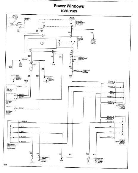

| BS911 | le 13/06/2022 à 11:30 Bonjour à tous,J’ai un problème avec la vitre électrique passager. D’un seul coup, je ne sais plus la faire descendre ni de l’interrupteurpassager, ni de l’interrupteur conducteur. Par contre la vitre conducteur monte et descend normalement. J’ai regardé le fusible par acquit de conscience, mais toutest normal. Comme ce n'est que d'un côté, avez-vous une idée ? Merci d’avance de vos retours. Bonne journée à tous Message édité le 14/06/2022 |
| chipie7 | le 13/06/2022 à 12:15 Un fil coupé côté charnière porte passager |
| pasteur | le 13/06/2022 à 12:40 Plus 1 |
| hutch | le 13/06/2022 à 13:05 Il faut que tu regardes si tu as toujours l’alimentation au niveau du moteur. Si oui, le câblage est bon et moteur pas en forme. Si non, pb sur le câblage. |
| marc-w | le 13/06/2022 à 13:44 bonjour ca peut venir d un des 2 interrupteurs du moteur ou du circuit électrique .il faut procéder par ordre sortir l interrupteur coté chauffeur et sans le débrancher controler si on a bien du +12 volt sur le fil rouge/bleu le rouge /noir et le rouge/blanc si oui sortir l interrupteur coté passager et controler de la même manière si on a bien du 12 v sur le fil rouge /noir le rouge /blanc le vert et le noir . puis tu nous dit ce que ta as trouvé . ]Message édité le 13/06/2022 |

| Gedeon25 | le 14/06/2022 à 09:00 @Marc-w : +1 un seul des interrupteur défaillant et ça bloque la vitre. interverti les interrupteur avec celui de la vitre conducteur qui marche pour voir. |
| tonton enzo | le 17/06/2022 à 10:39 Je me permets d'intervenir sur le sujet de BS 911 . sur la mienne côté conducteur je ne peux pas faire baisser la vitre passager . je donne une impulsion avec l'interrupteur passager et du coup je peux continuer avec l'interrupteur côté conducteur...🤔 |
| marc-w | le 17/06/2022 à 12:01 change ton interrupteur passager ! |
