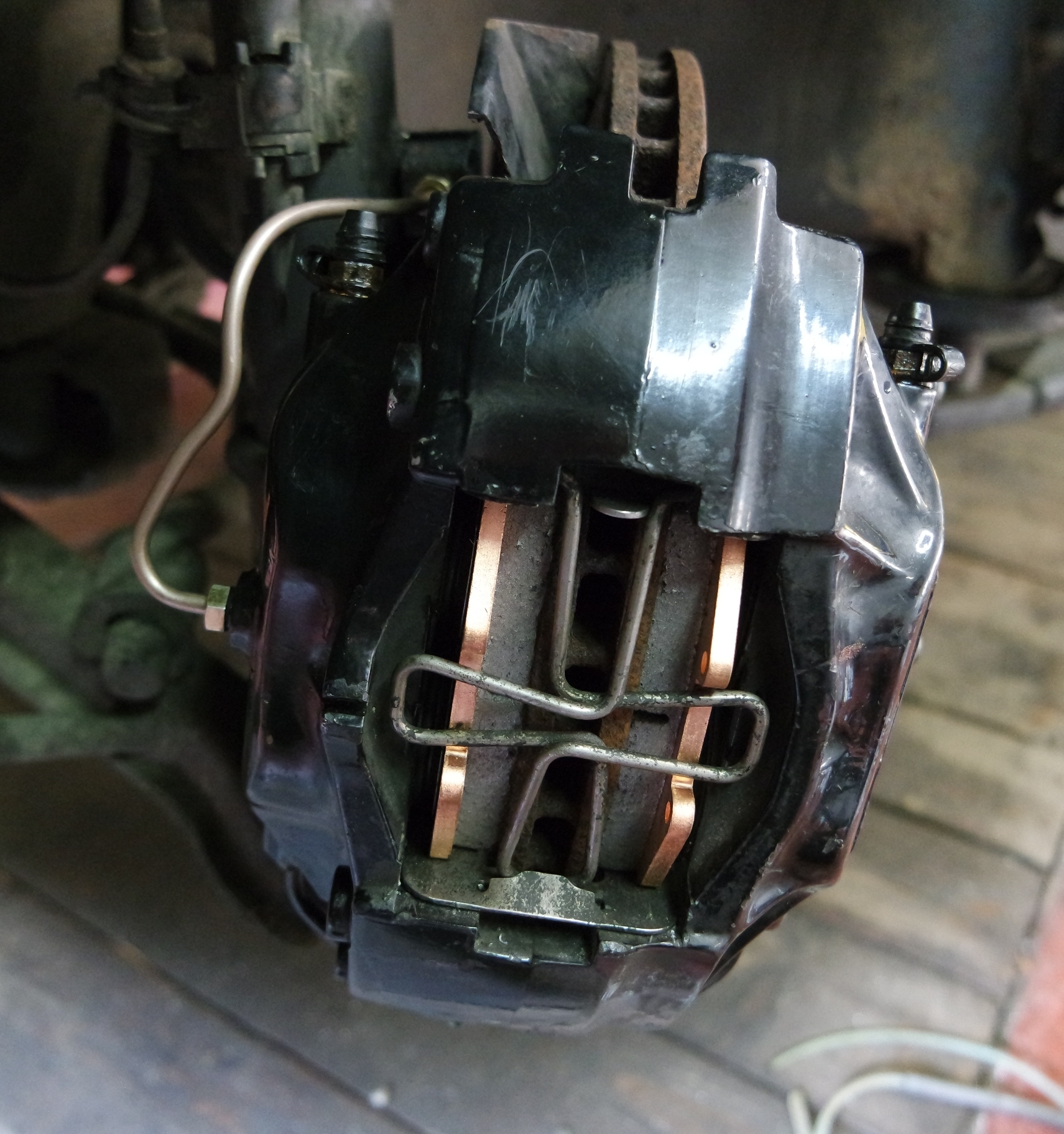

| lolocarrera | le 20/06/2022 à 12:44 avec ca tu vas kiffer Le sorcier Déchaumel m'avait conseillé cela depuis 15 ans j'ai teste les ferrodo et autre rien a voir par contre les disques il prennent cher ![]() Message édité le 20/06/2022 |

| lolocarrera | le 20/06/2022 à 18:02 avec ca marc il faut un casque car étrier plus gros et plaquettes lorraine tu te cognes dans le pare brise Message édité le 20/06/2022 |
| seb95 | le 20/06/2022 à 19:07 Je confirme les Carbone Lorraine conseillé par le même sorcier...certes un peu bruyant mais ça freine... |
