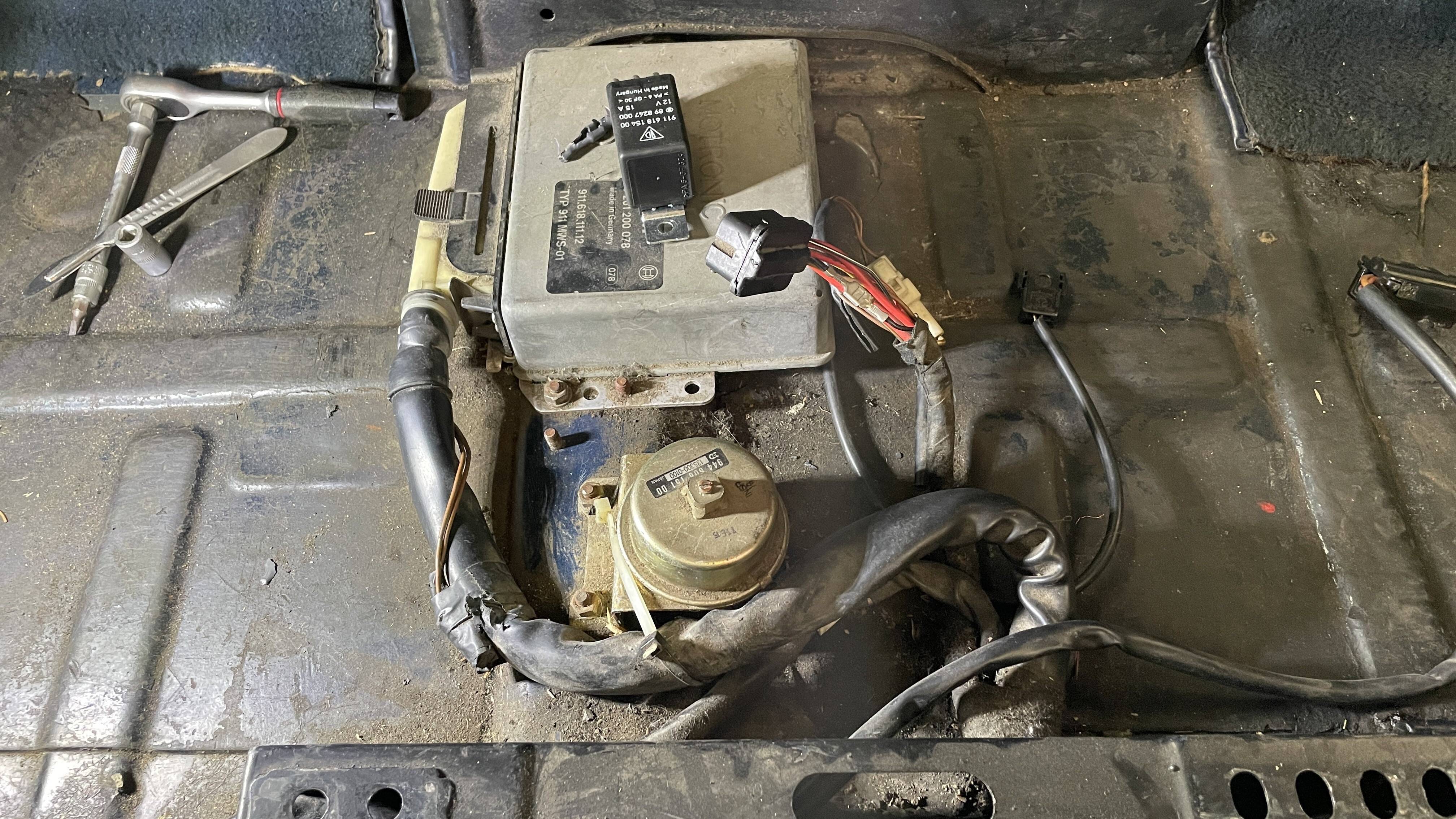

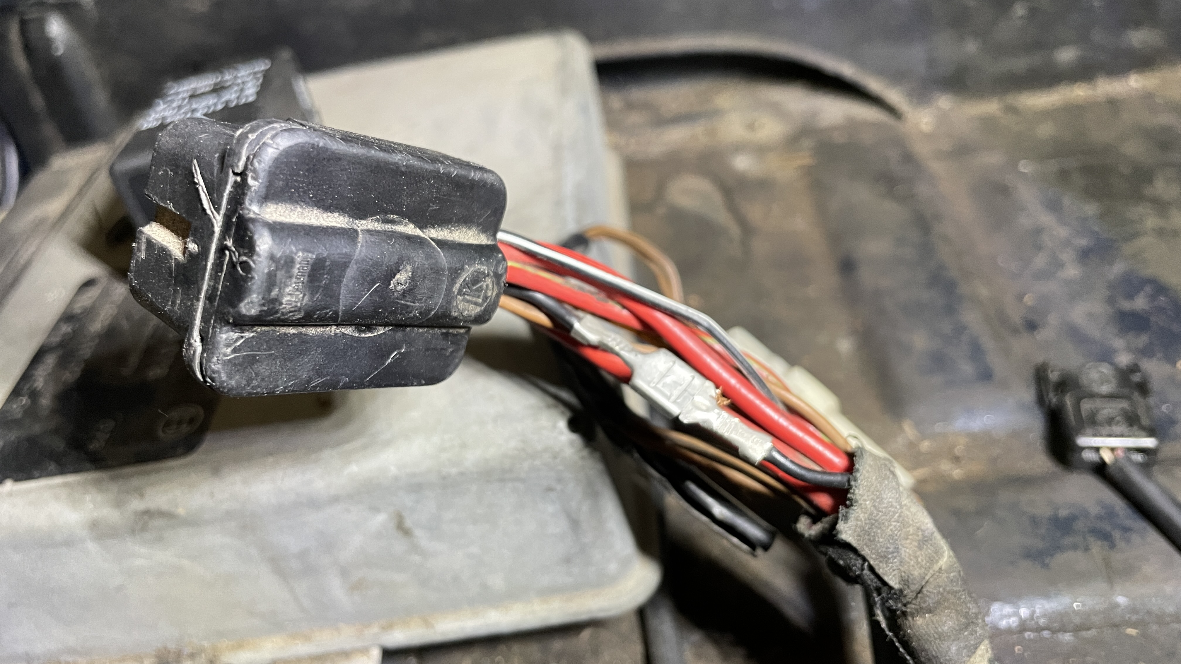

| doudi | le 05/07/2022 à 09:14 Salut tout le monde Depuis quelques temps, le cab se complet à me mettre la honte aux moment où il ne faudrait pas (quand tu es dans un convoi et que la première moitié est partie, quand tu es à la station service avec des bagnoles qui attendent derrière, ...). La diva refuse de démarrer : - La batterie semble parfaitement chargée vue le rythme auquel elle entraine le démarreur. - le démarreur semble aussi bien faire le job, il entraine le moteur avec vigueur. - J'ai changé le relais DME, pensant qu'il était en cause... même combat. - j'avais de l'essence (le plein, pour le coup !) - Par contre, je n'ai pas fait attention si la pompe à essence se mettait en route lorsque j'actionnais le démarreur. - Et en remuant un coup le relais DME, un coup la masse batterie, un coup les deux, au bout d'un moment, elle repart. aucune coupure moteur en cours de route, aucun autre symptôme Hier j'ai donc : - démonté les masses de la batterie pour les poncer un peu, mettre un nettoyant électrique et vérification de l'état (elles étaient nickel). - démonté le siège conducteur pour vérifier les connexion du relais DME : tout semble bien en ordre. Je vais passer un peu de nettoyant contact ce soir ou demain pour la forme et remonter tout ça, mais j'avoue que c'est un peu casse pied. J'ai un doute sur la capsule altimétrique, qui n'a pas l'air bien fixée, je ferai une photo demain... Mais je ne pense pas qu'elle puisse être à l'origine de mes problèmes. Vous feriez quoi d'autre ? |

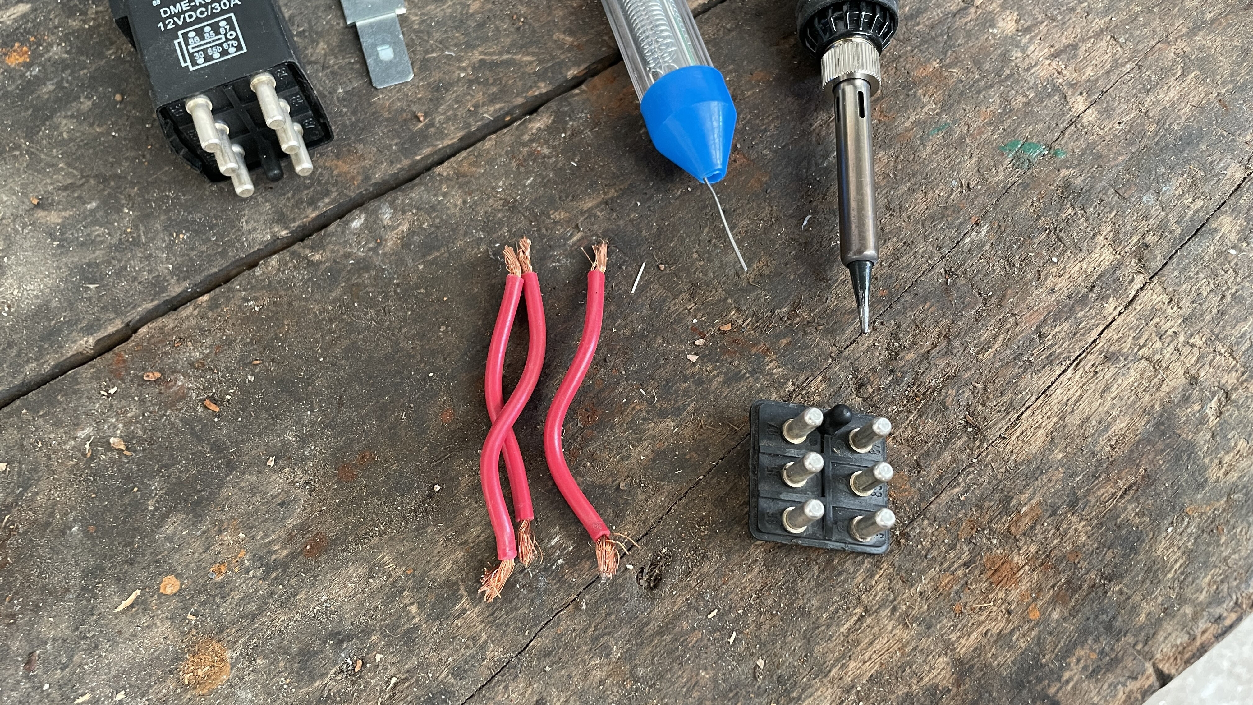

| doudi | le 05/07/2022 à 09:26 c'était l'idée aussi à postériori.Pour les relais, j'en avais racheté 3 d'avance (un pour remplacer celui présumé HS, un de secours, et un autre de secours pour le coupé). J'ai aussi eu l'idée hier soir de prendre un relais HS pour en faire un modèle de dépannage (avec le shunt 30/86/87b) : ça ne prends pas de place, et on ne s'emmerde pas à savoir dans quel trou mettre les fils, il suffit de débrancher l'ancien, de mettre le relais shunté, et hop ça repart ! |

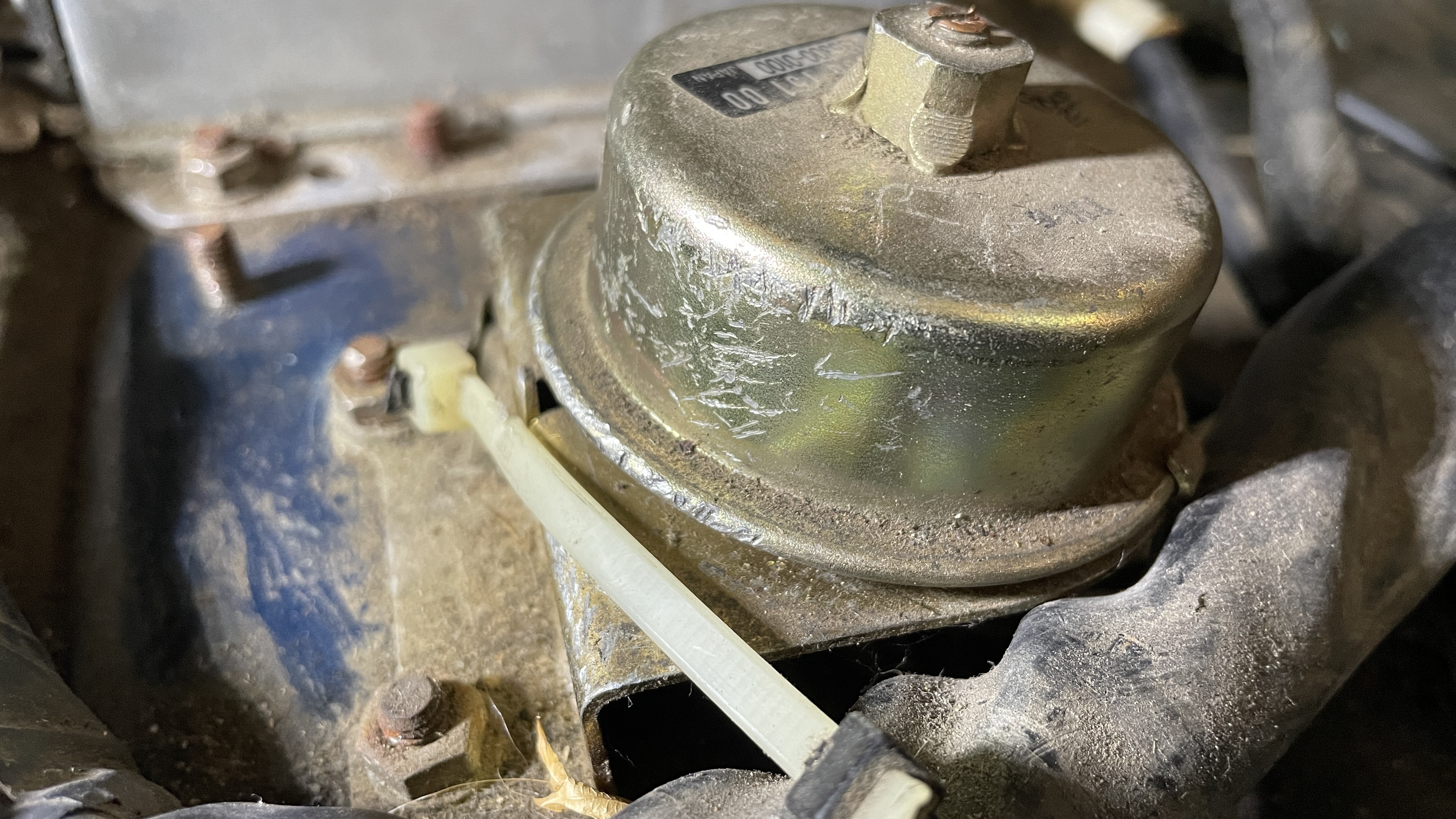

| doudi | le 06/07/2022 à 15:20 Dixit wazzOui le Motronic peut être défaillant ... au niveau de l'entrée de cette sonde, tout comme ça peut être une mauvaise connexion à la broche correspondante, ou plus loin le connecteur mal emmanché sur la rampe à trois connecteurs. Seul moyen de le vérifier, tout gigoter, débrancher, nettoyer à la bombe et remettre en place.Je vais faire ça ce soir. Dixit wazzLa capsule altimétrique, tu peux oublier, c'est pas elle qui te mettrait la grouille à ce point.OK, merci, je m'en doutais, c'est surtout que je la trouve suspecte : c'est normal qu'elle "baille" comme ça, elle est ouverte et semble flotter un peu sur la partie supérieure, comme si elle était mal fixée ![]() Dixit wazzIdéalement, la prochaine fois qu'elle ne veut pas démarrer, tu tentes d'identifier si c'est un défaut d'allumage (test de l'étincelle à une bougie) ou un problème d'alimentation en carburant. Enfin le truc habituel.Ouais, on va faire ça. Parfois, c'est juste les conditions qui sont compliquées pour faire ces test. Quand tu es sur une station essence d'autoroute, avec le bruit des bagnoles qui défilent, et quelques bagnoles qui attendent derrière toi, t'es un peu en stress et pas facile d'entendre le bruit de la pompe Dixit wazzEt puis c'est pas comme si t'avais qu'un seul Motronic et pas de possibilité de faire l'échange entre deux boîtiers...Alors ça, ce n'est valable que si elle me refait le coup de la panne dans mon garage et que sa petitte soeur est à coté Je ne vais quand même pas partir en vacances avec le deuxième DME en spare (quoi que... )Bon sinon : La vue d'ensemble hier soir après démontage : ![]() une idée de ce qu'est ce fil, qui semble ajouté sur la gaine principale ? ![]() on est d'accord qu'il manque un écrou qui devrait tenir le boitier DME ? ![]() La gaine, derrière le relais DME, a un fiche (qui était couverte par une gaine thermo), qui me semblait suspicieuse, mais qui ne l'est pas au final, je vais donc lui remettre une gaine thermo : ![]() Ah et puis, le projet de relais DME de dépannage : ![]() |
