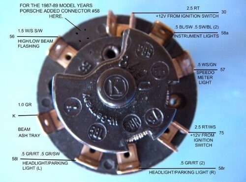

| PascalC | le 02/11/2022 à 20:45 Marc-w m'a envoyé ça il n'y a pas longtemps.Si tu as le schéma électrique de ton année, tu peux comparer. ![]() Et cet homme-là, ICI sur la face du bouc, m'en a proposé dimanche un à 250. Pour l'instant, je ne change pas le mien. Demande-lui le numéro de référence exacte. Message édité le 02/11/2022 |
| uanfbxp | le 03/11/2022 à 07:33 Merci beaucoup Marc, avec celà je devrais y arriver |
| Olivier76 | le 03/11/2022 à 09:54 Tu peux regarder sur mon blog, j'avais fait le schéma et les contacts en fonctions des cosses et des positions.Année 1989, mais cela doit pouvoir t'aider. ICI |
