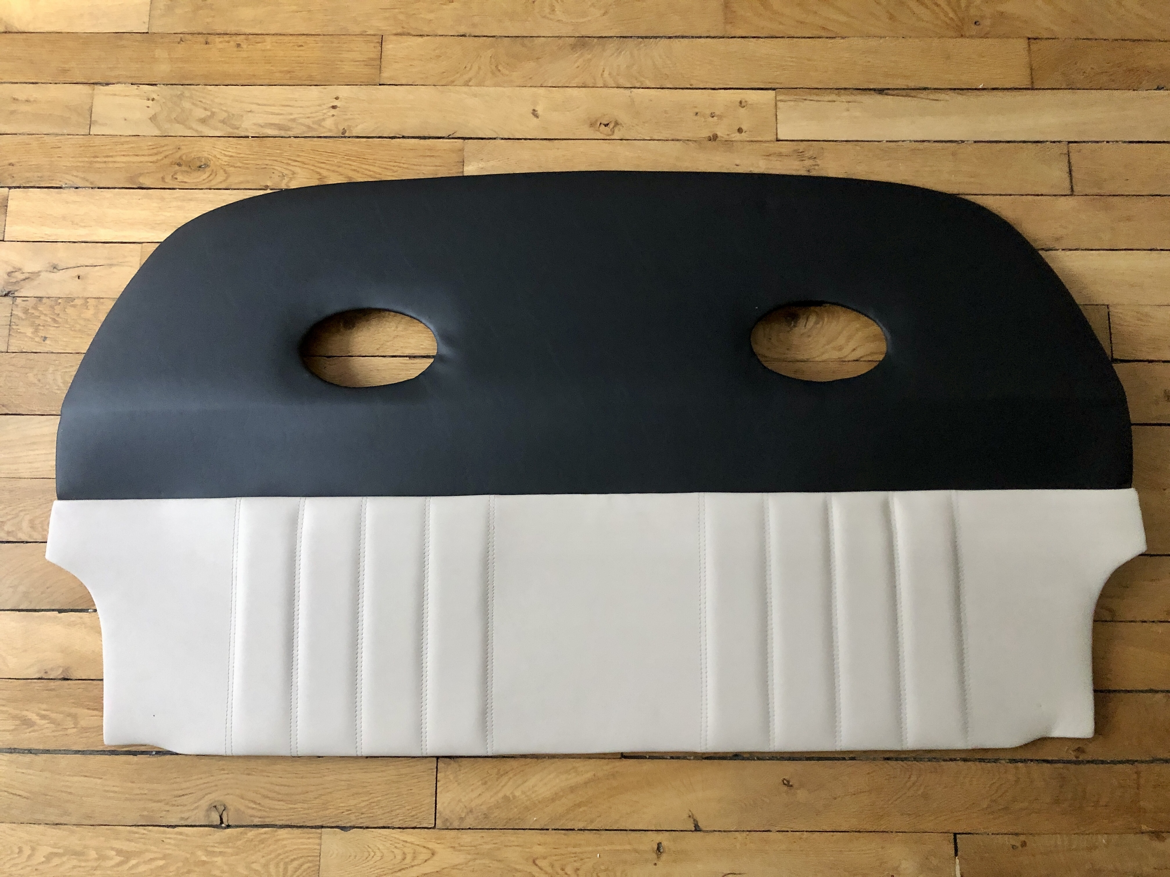

| tom_mvrk | le 05/02/2023 à 23:32 Salut tous le monde, j'ai enfin reçu le cuir que j'attends depuis un moment, et j'ai pu démarrer la partie gris-beige de la sellerie ! Je viens de finaliser la plage arrière (cf photo ci-dessous, manque les hauts parleurs et sangles de sièges arrières qui seront installés dans la voiture), et je travail actuellement sur les panneaux latéraux arrières, pas simple ceux là ! (les photos viendront quand cela sera terminé). ![]() Ensuite, je vais enchainer sur les sièges arrières. Et je me pose une question n'ayant pas la réponse avec mes propres sièges arrières actuels (je pense qu'ils ont été refait mais pas correctement (à l'époque). Est-ce que le médaillon (centre) est en cuir perforés ? Je me le demande, parce que je suis en sièges avant sport (ou turbo) et les médaillons d'assise et de dossier sont eux perforés. Cela me semble logique (pour être raccord, mais je ne trouve pas de photo à l'appui). Merci :) Message édité le 06/02/2023 |
| Olivier76 | le 06/02/2023 à 10:13 Bonjour, la perfo n'est elle pas lié aux sièges chauffants à l'avant ? Mes sièges AV sont perforés mais pas l'AR ... |
| tom_mvrk | le 06/02/2023 à 10:20 Bonjour Olivier ! Je me suis aussi posé la question concernant les sièges chauffants, mais les sièges sports de mon année ne sont pas chauffants (aucun install élec) et ils ont les médaillons de perforés, pour le coté "sport" j'imagine !Les tiens sont chauffants (89) ? |
| Olivier76 | le 06/02/2023 à 17:47 Oui ils sont chauffants |
| Tecamac | le 06/02/2023 à 17:54 Salut, sur ma 930 de 1986, seul le siège conducteur est chauffant et les deux sièges avant sont perforés dans leur parties centrales. En revanche, les sièges arrières sont en cuir non perforé.Sinon, joli rendu ! Tu as commandé tes pièces pré-découpées chez un sellier spécialisé ? |
| tom_mvrk | le 06/02/2023 à 22:22 Salut tecamac,merci pour ton retour. Ça confirme ma pensée :) Merci pour le compliment, alors non j’ai commandé 3 peaux de cuir car je suis entrain de tout refaire moi même ! (Avec tous le matériel nécessaire dont la machine à coudre spécifique au cuir!) |
| Tecamac | le 07/02/2023 à 08:08 ok, top ! On appréciera sûrement de voir quelques photos au fur et à mesure de l'avancement du chantier ! |
