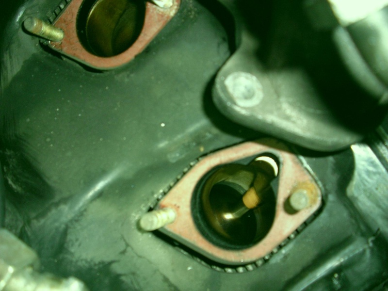

| Rogue931 | le 04/04/2023 à 10:07 Bon, grace au SF7200, j'ai pas mal avancé, j'ai dévissé la coiffe moteur pour pouvoir la soulever un peu et optimiser l'accés (je n'ai pas trouvé pour enlever completement la partie blanche de la coiffe, donc je n'ai pu que la lever sans la sortir completement)Il me reste un peu de trace de joint au pied des goujons ![]() Je ne sais pas si je ne gagnerais pas du temps en enlevant les goujons. Surtout que jen ai un qui est un peu oxydé ... Ils sont sensé être collé au frein filet ? vous pensez que ca se gère avec un écrou/cotnre écrou ou il faut un extracteur de goujon ? |
