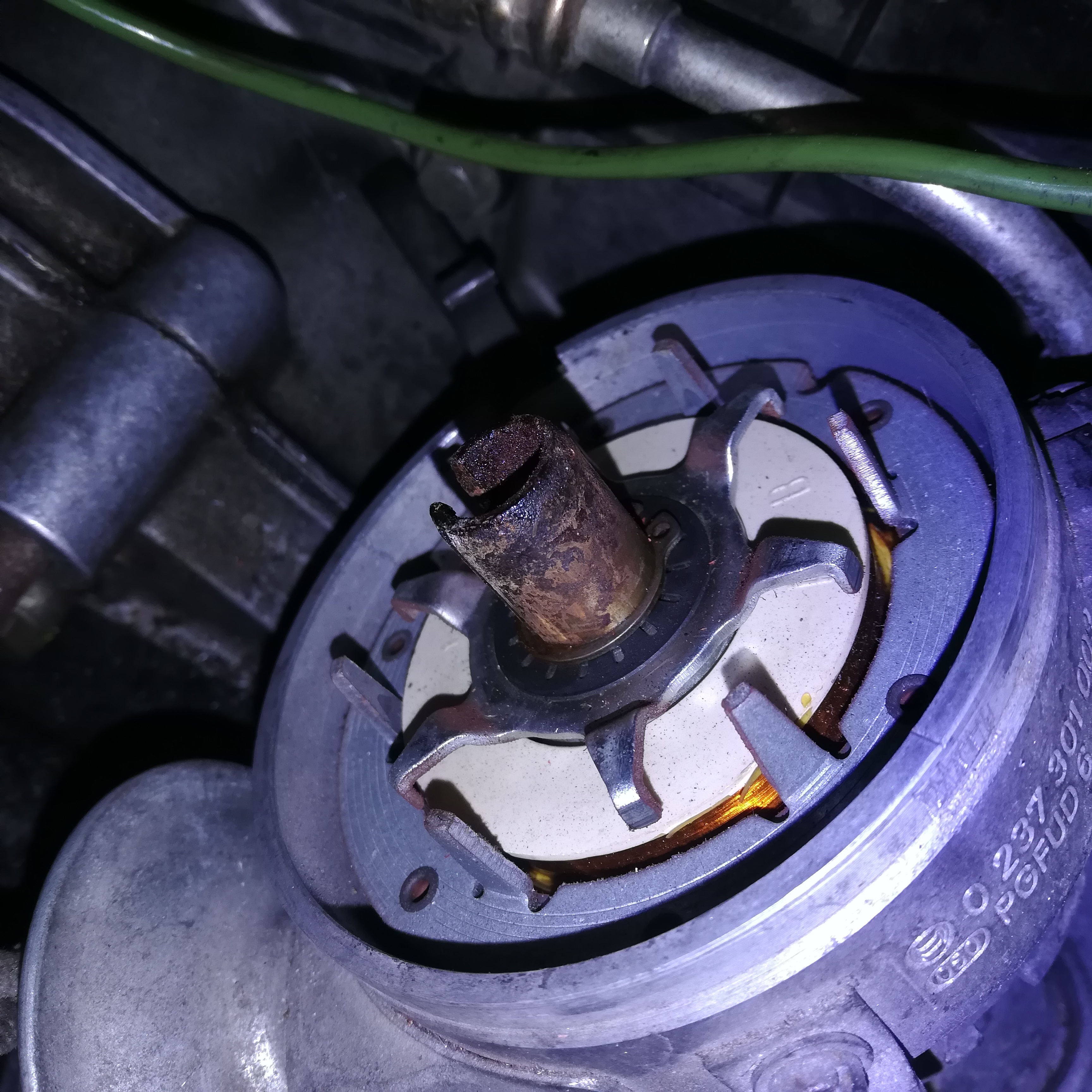

Pour le doigt j'ai essayé de tirer dessus ..Rien ...Ou alors pas assez fort ou alors il est collé... puis je mettre un petit coup de dégrippant selon vous?..
Pour l'ordre des fils de bougies sur la tête j'y ai pensé.. Je vais mettre des repères de couleur au chatertone.. pour le doigt je ferai une photo avant de re tenter de le sortir !

@ tous, je suis parvenu à retirer le doigt non sans mal et quand je vois la tronche de l'axe je comprends pourquoi j'ai du tirer dessus comme un dingue pour sortir le doigt... J'ai une question, dois-je le laisser ainsi ou je le dérouille en lui passant un petit coup de papier de verre ?
