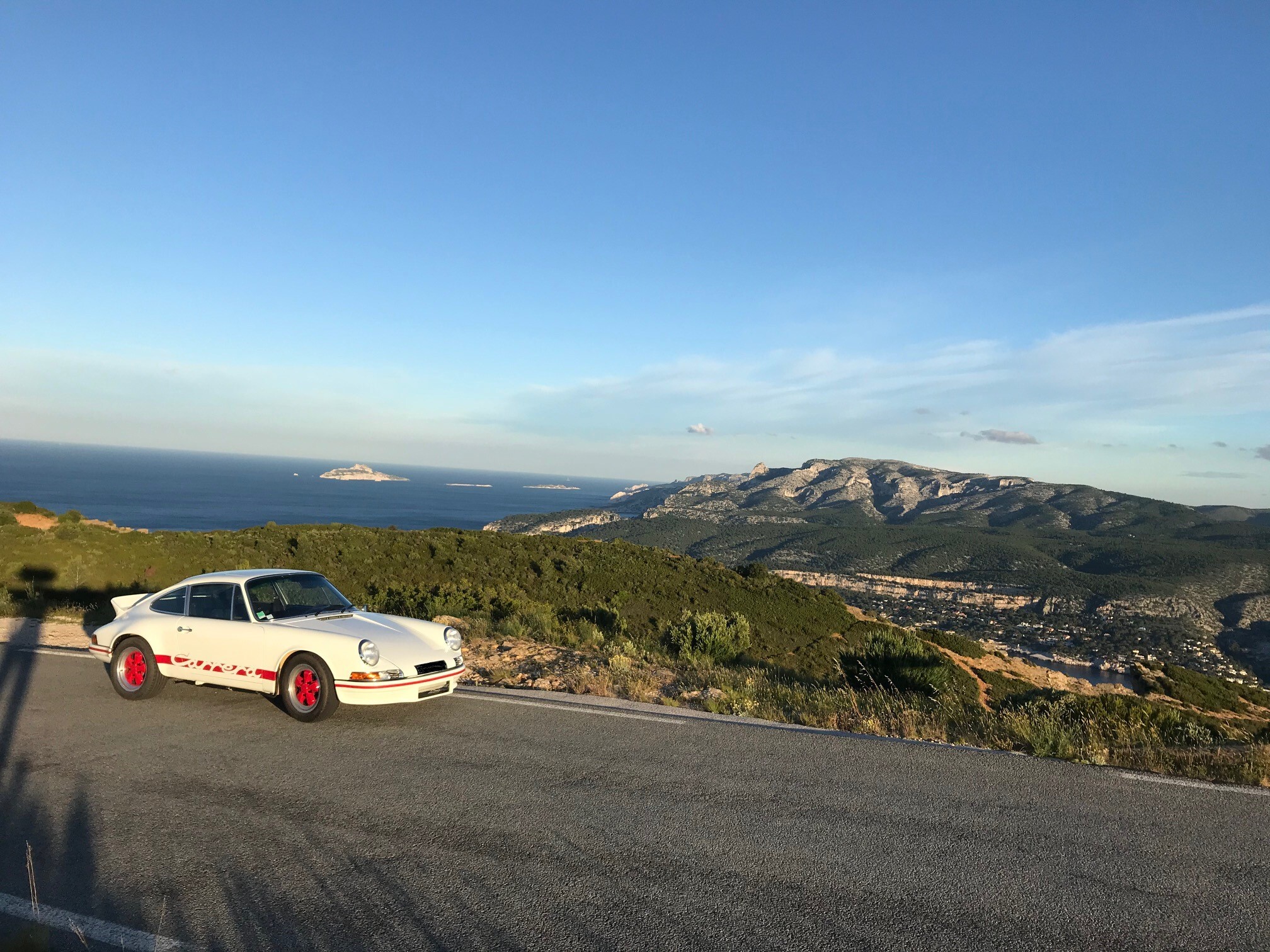

| SC82 | le 03/08/2023 à 14:48 ![]() ![]() Merci, comme certains doivent connaître, je suis entre Marseille et Toulon. Deux petites photos de ma belle, d'autres devraient venir. Pour les PMO, j'ai commandé chez rosepassion kit complet en 46 et envoyé directement chez le mécano donc je n'ai pas les détails mais normalement c'est le kit référence PMO-804-0 : Carb Size: 46 MM Choke: 36 Mains: 145 Air Corrector: 185 Em Tubes: F11t Idle Jet Float: 55 Ck Valve: 0.5 J'ai testé la technique de démarrage à froid ce matin d'olfrjf, cela fonctionne bien mais le ralenti ne tient pas, je dois maintenir l'accélérateur en attendant qu'elle monte en chauffe. J'avais oublié de préciser que j'en ai profité pour faire refaire complètement le moteur, piston, cylindre... donc en rodage pour l'instant. Message édité le 03/08/2023 |
