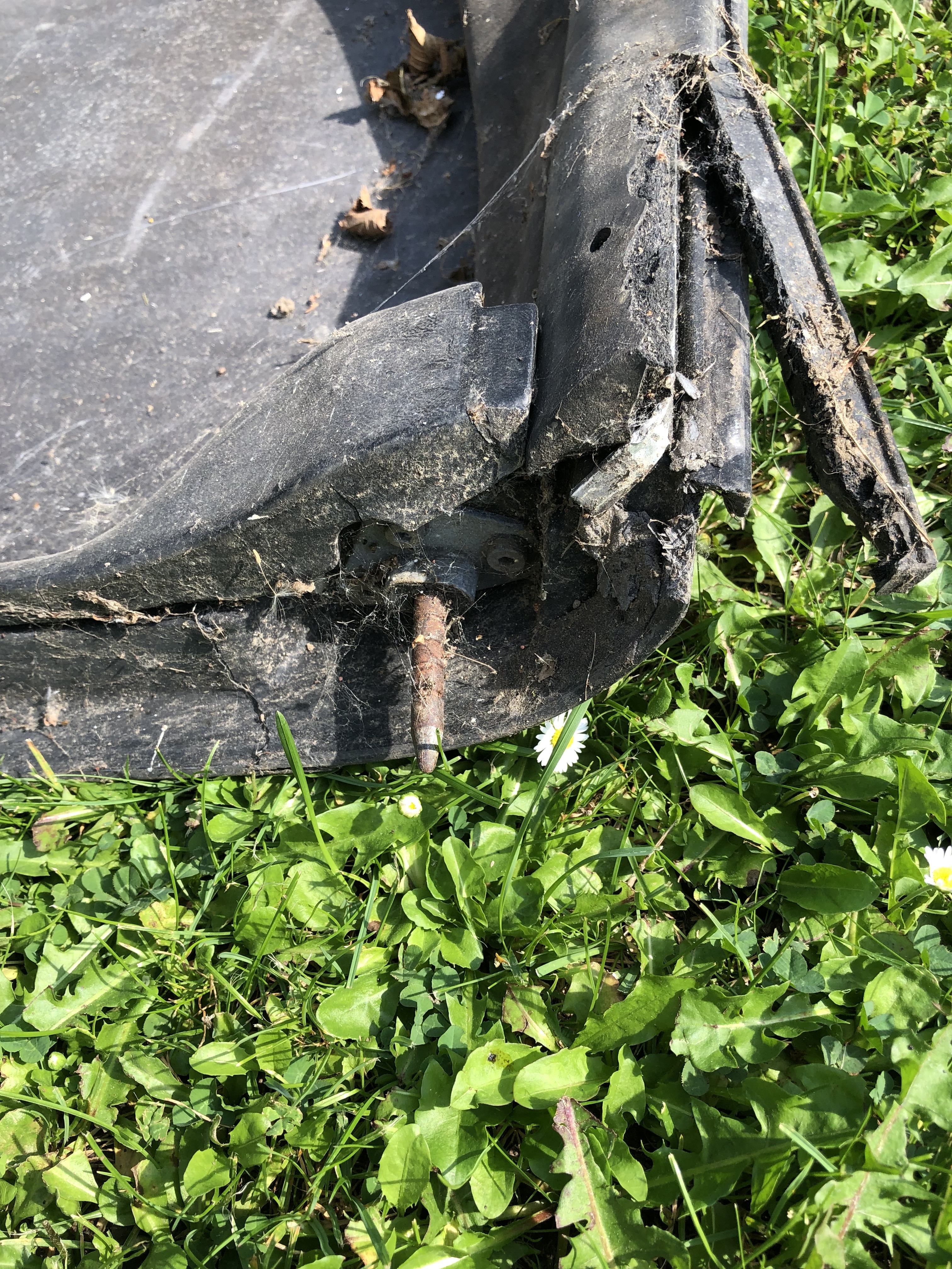

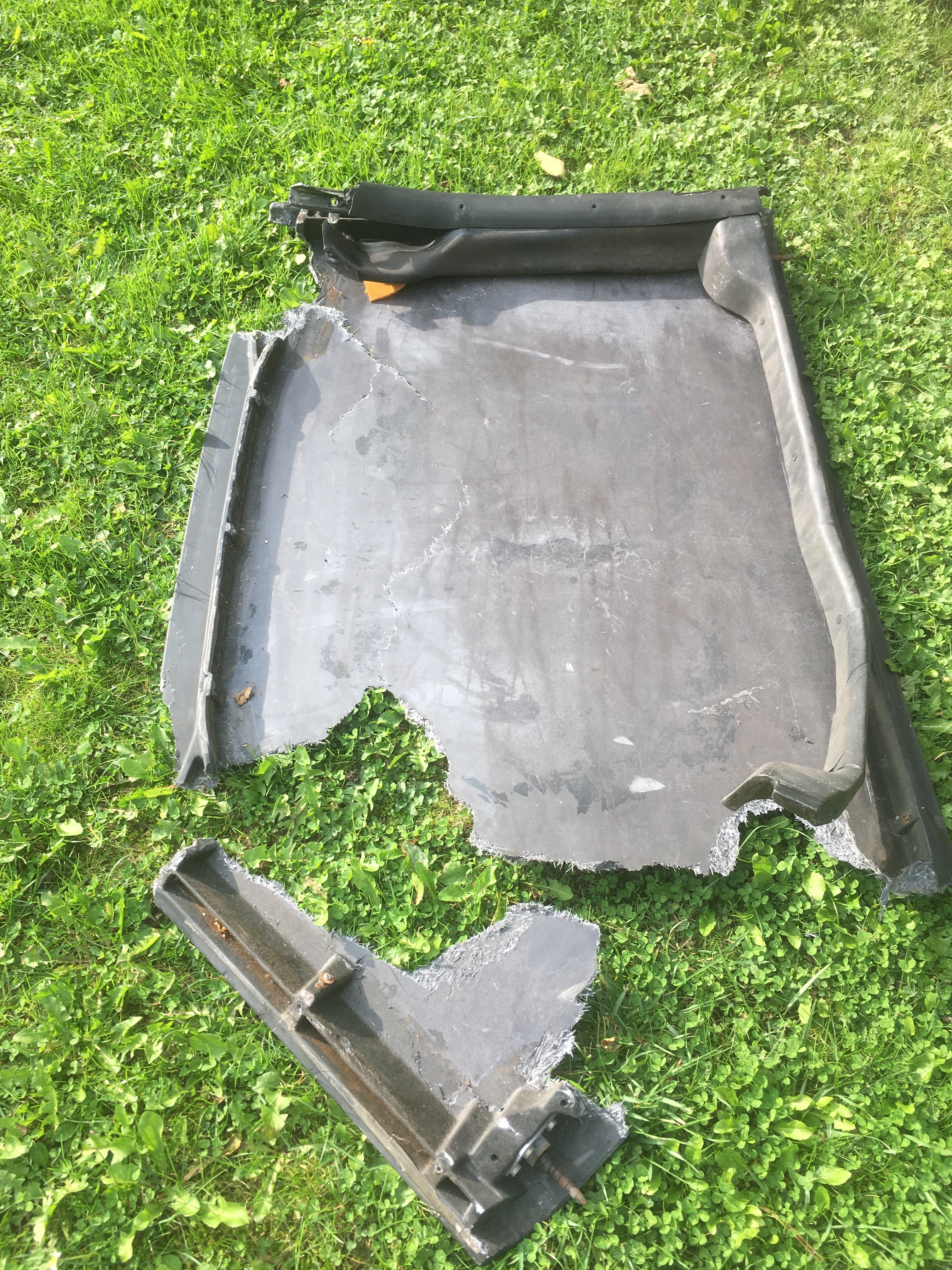

| Minerva | le 11/09/2023 à 22:10 Bonjour, j'ai un toit en dur qui m'a été livré avec le véhicule lors de l'achat ; sauf que celui-ci est cassé et que de plus il me manque des morceaux. Il me manque les deux bords sur le devant avec les système de verrouillage et de positionnement.ma question est donc la suivante : quelqu'un a t'il un toit identique, que je puisse visualiser les parties manquantes. D'autre part une idée pour réparer le toit en question. merci de votre aide https://zupimages.net/viewer.php?id=23/37/m6qc.jpg https://zupimages.net/viewer.php?id=23/37/00cw.jpg https://zupimages.net/viewer.php?id=23/37/vzig.jpg https://zupimages.net/viewer.php?id=23/37/hfuo.jpg |

| Ptitben | le 11/09/2023 à 22:30 Honnêtement au vu de ce qu'il en reste, si tu maîtrises le procédé le mieux est de le refabriquer.À mon avis, il s'est envolé ton toit. Commence par le rassembler, tu prends des autoforeuses et avec des petites pattes, tu le verrouille dans la bonne position. Après pour les pièces manquantes, inspire toi du toit d'origine. Tu peux faire des Inserts en alu noyé dans la fibre pour venir fixer les serrures. Sur la partie centrale, tu peux faire un renfort en nid d'abeille et le recouvrir de fibre. Message édité le 11/09/2023 |

| Mm | le 12/09/2023 à 00:50 Ce su j’en vois et confirmé par l’article tout est repris d’un toit pliable standard :verrouillage, joints, pointes… pour l’interieur il devait y avoir une mousse comme le pliable car sinon ça doit faire un boucan du diable il me paraît que vu l’état - sans avoir un exemplaire en bon état pour faire un moule, c’est un effort et un coût relativement important pour le remettre en état |
| aubelix 14 | le 12/09/2023 à 08:27 Dixit PtitbenHonnêtement au vu de ce qu'il en reste, si tu maîtrises le procédé le mieux est de le refabriquer.il y a du taf , c'est sur MAIS vu que les grosses nervures sont presentes ca vaut le cout de le réparer ... refaire un moule est un trés gros boulot trés couteux et ne serait jamais rentabilisé sauf a en vendre une centaine ... perso , pour avoir bossé la dedans (sur des coques de bateau ) on réparait bien pire ... donc avec de la motivation et du temps ca se fait ! |
| Mm | le 12/09/2023 à 10:32 Mouais ! Je peux comprendre que tout se repare avec du talent, du savoir-faire et de l’outillage mais là il faut tout de même se rendre compte que ce qui a le plus morflé ce sont les endroits où se fixent les serrures - il y a donc un véritable sujet de sécurité - par ailleurs il devait y avoir une très scrupuleux design pour rendre jointif le bord d’attaque avec le joint de baie de pare-brise, déjà qu’en souple on peut avoir des bruits aero, je n’ose pas imaginer l’effet avec un toit solide approximativement jointif. Ce qui outre l’inconfort ajoute au sujet de la sécurité - j’aimerai pas être la voiture suiveuse et encore moins le propriétaire du Targa en cas d’envol du machin... ce qui a déjà du se produite au vu de l'état.. Message édité le 12/09/2023 |

| Minerva | le 13/09/2023 à 18:23 Effectivement j'avais un léger espoir de le réparer, mais je comptais bien trouver un identique parmi les lecteurs du Forum afin de visualiser les parties manquantes (je l'ai reçu tel que lors de l'achat en 2020). Il est vrai que je peux m'inspirer du toit targa que tout le monde connaît et que j'ai d'ailleurs fini par acheter. Sinon quels seraient les produits à utiliser et quel est la matière même de ce toit (fibre noire noyée dans de la résine mais encore). merci pour l'aide, je garde espoir d'en voir apparaitre un identique, car il est assez loin de celui du forum Pélican. |
| aubelix 14 | le 13/09/2023 à 18:53 c'est visiblement du matt de fibre de verre impregnée de résine ... un rowing eu été plus résistant mais bon ... |
| Minerva | le 13/09/2023 à 19:09 ok, je vois qu'ils parlent du "rowing" sur les sites de voile pour la réparation des coques. ça demeure une affaire de spécialiste, je vais trouver une entreprise par chez moi (Lille) et on verra ce qu'ils me diront pour déja sauver l'existant avant même de vouloir recréer ce qui a disparu |
| Pit-44 | le 13/09/2023 à 20:00 Pour moi c est un truc fait maison pas sûr que tu trouve un identique … |

| aubelix 14 | le 14/09/2023 à 07:46 Dixit Pit-44Pour moi c est un truc fait maison…ca , ca m'étonnerait au plus haut point ! au contraire : pour moi ca vient d'une boite spécialisée dans le poly et qui avait déja du matos conséquent le croisillonage et l'épaisseur des nervures prouvent que ce n'est pas un travail "d'amateur " Message édité le 15/09/2023 |
