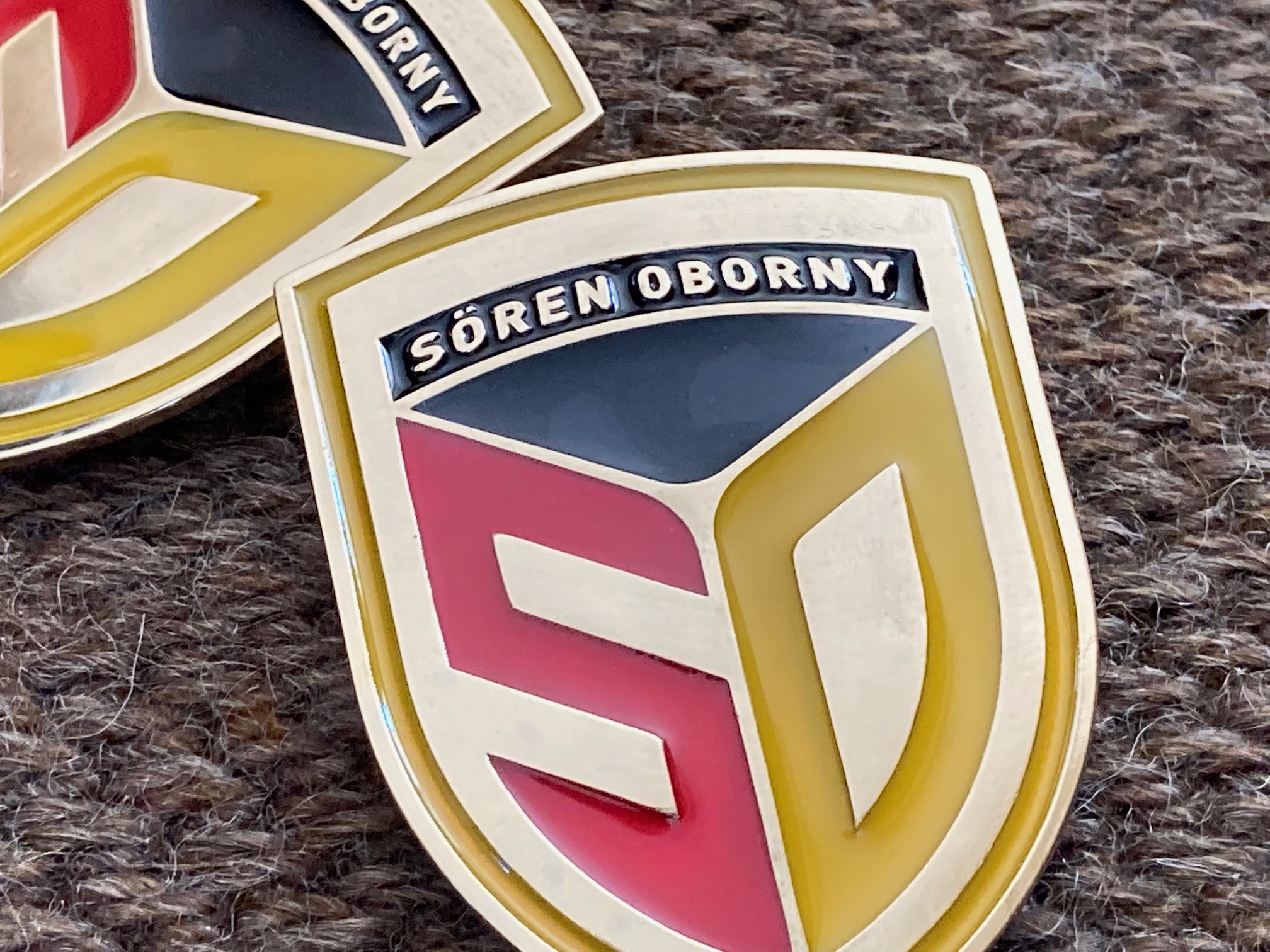

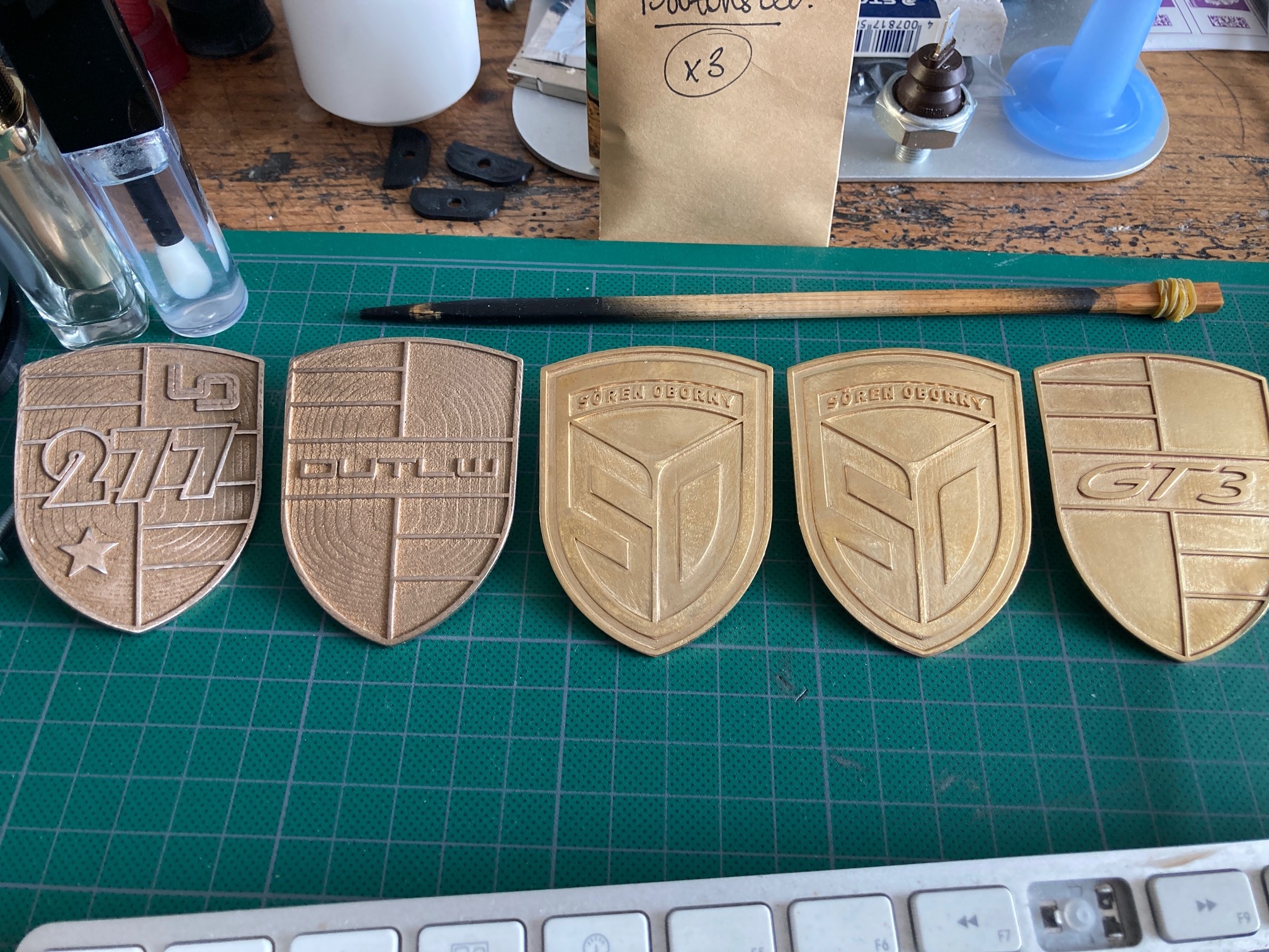

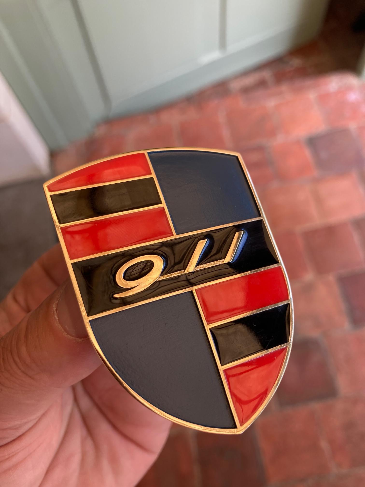

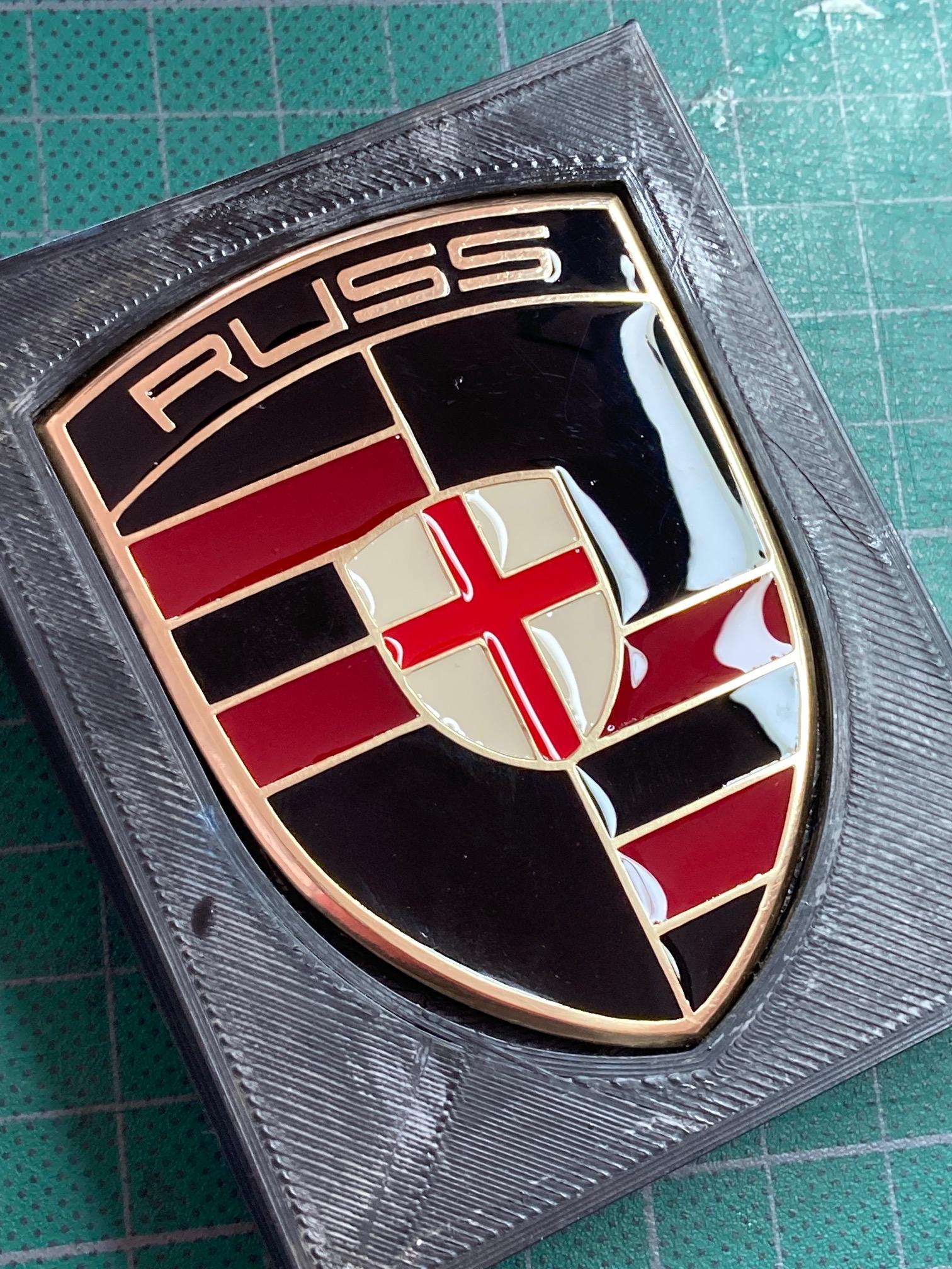

| François77 | le 27/01/2024 à 08:51 Juste pour partager avec vous, je vous montre ce qu'on peut faire avec cette résine à froid et de l'impression 3D métal (laiton)C'est uniquement du travail sur-mesure pour des clients qui veulent un écusson à leur logo. Du coup on voit assez bien que la résine s'approche du résultat d'origine. Le dernier étant celui de mon backdate par exemple ![]() ![]() Message édité le 27/01/2024 |
