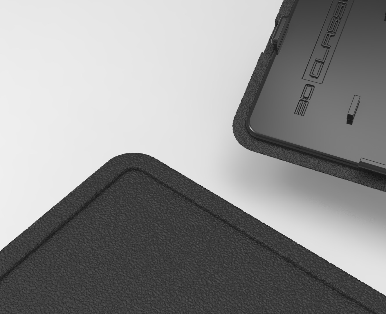

| VHPD | le 26/01/2024 à 11:19 super ! merci à vous deux.j'ai pu changer le pièce, elle n'était pas cassée mais surement suffisamment usée pour que l'ergot ne tienne plus dans les crans. plus qu'à remonter et tester. Je me suis aperçu qu'il manque un des caches plastiques qui ferme les trappes de visite du bloc. Message édité le 26/01/2024 Message édité le 26/01/2024 |
| François77 | le 26/01/2024 à 18:39 Alors là….bon courage pour trouver ça avec le grain 😁 |

| VHPD | le 26/01/2024 à 21:20 Dixit François77Alors là….bon courage pour trouver ça avec le grain 😁le seul moyen c'est en utilisant un structurant et de peindre ensuite : (clic) mais la pièce étant cachée contre le siège, c'est pas super important. |

| François77 | le 27/01/2024 à 08:18 Tout est possible en 3D. On arrive à trouver les textures fond de moule de chez MoldTech...et hop ![]() |
| VHPD | le 27/01/2024 à 09:43 ah ouais, impressionnant ce qu'on peut faire ! |
| Patrick-R | le 27/01/2024 à 13:15 Dixit François77Tout est possible en 3D. On arrive à trouver les textures fond de moule de chez MoldTech...et hopDe ton côté ça t'arrive de bosser avec eux ? Ils sont top, humainement et techniquement . |
