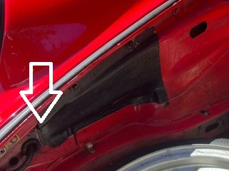

| PFO94300 | le 16/05/2024 à 16:29 oups désolé je reviens sur mon sujet identification car j'ai demandé des photos du coffre et en lieu et place de la plaque Porsche qui se trouve habituellement dans le coffre le type me renvoie la photo ci-dessous .Une belle tartine noire en lieu et place de plaque. Il a acheté comme ça. Sachant que le numéro de châssis est bon , ainsi que moteur ainsi que plaque export US derrière la vitre . Vous avez déjà vu ça ? |
| Jakez | le 16/05/2024 à 20:51 Bizarre, on dirait de l'adhésif. Qu'y a-t-il derrière ? On doit pouvoir l'enlever facilement. Pourquoi le vendeur ne l'a pas fait ? |
| PFO94300 | le 17/05/2024 à 10:53 Non c’est peint en fait , derrière c’est la,taule apparement. Je me demandais si en mode export cela pouvais arriver que les plaques soient retirées ? Vue qu’il y a un numéro dans le coffre et un autre derrière la vitre . Je sais pas . |
| Jakez | le 17/05/2024 à 19:41 Le truc qui m'a fait penser à un adhésif, c'est le pli au niveau de la pointe de la flèche blanche. Bizarre.![]() |
| FF SC Targa | le 18/05/2024 à 19:11 Bonjour, les zones ou sont frappés les numéros ne sont généralement pas peintes, ce qui pourrait expliquer la zone noire, mais la couleur rouge de la voiture est elle d'origine ? |
| PFO94300 | le 18/05/2024 à 19:39 Mais,pourquoi enlever ça ? Je me demande bien l’intérêt. |
| Jakez | le 18/05/2024 à 21:46 Toujours est-il que ce "placard" noir n'est pas normal. Perso, il y a forcément un explication, et si jamais il n'y en avait pas, dans pareil cas je passe mon chemin. |
| Satanas | le 18/05/2024 à 23:22 L'aile à été remplacée par une pièce d'occasion peut-être ? |
| wazz | le 19/05/2024 à 13:11 Oui mais là c'est pas l'aile, ça fait partie de la structure. |
| Gedeon25 | le 19/05/2024 à 13:16 c’est pas du frameto ??? |

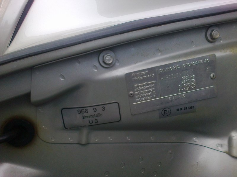

| Jakez | le 19/05/2024 à 13:44 Bon, mea culpa : le pli qui me semblait étrange a priori ne l'est pas Sur ma SC ![]() |
| Elyseens | le 19/05/2024 à 15:43 https://www.type911.org/articles/article.php?id=4sur modèle US, pas de plaque rivetée dans le compartiment avant, mais frappe à froid entre réservoir et roue secours. Ainsi que plaque rivetée sur montant pare brise côté conducteur Cdlt, |
| Patrick-R | le 19/05/2024 à 21:37 Ou alors la voiture est noire à l'origine et a été repeinte en rouge, mais pour garder une trace de la teinte d'origine ils ont épargné cette zone... 🤔 |
| Psypilgrim | le 22/05/2024 à 11:38 Dixit PFO94300oups désolé je reviens sur mon sujet identification car j'ai demandé des photos du coffre et en lieu et place de la plaque Porsche qui se trouve habituellement dans le coffre le type me renvoie la photo ci-dessous .Salut si cela peu aider, j'ai exactement la même chose sur ma SC de 81 import US. + sur modèle US, pas de plaque rivetée dans le compartiment avant, mais frappe à froid entre réservoir et roue secours. Ainsi que plaque rivetée sur montant pare brise côté conducteur; Et quand j'ai commencé les démarches d'immat j'ai eu un gros coup de transpiration quand j'ai constaté que le numéro frappé à froid entre réservoir et roue secours ne correspondait pas exactement à celui indiqué sur le sticker dans l'ouverture de portière. Mais tout ceci est "normal" pour un véhicule US! Message édité le 22/05/2024 |
