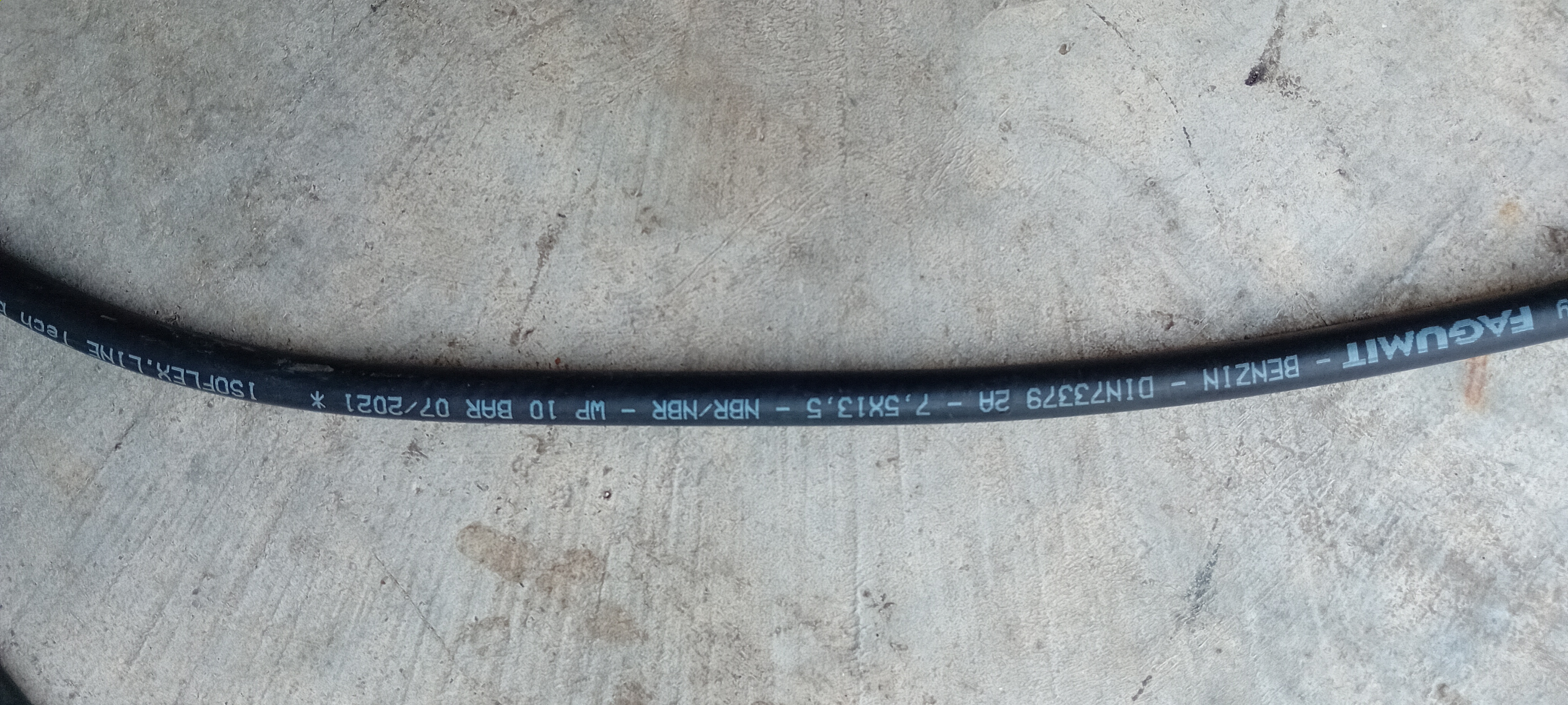

| mick37 | le 19/07/2024 à 15:54 je vois que le sujet pose dose toujours autant de questions. Pour ma part les 2 durites sont démontées et comme jean pierre (le59) ladurite est totalement coupée au debut du sertissage, sertissage trop important ou durite pas adaptée??? ailleurs la durite ne montre aucun signe de faiblesse, plutot souple peut etre trop à mon gout, c'est de LISOFLEX LINE tech 7.5*13.5 NBR/NBR 10bars. Vu les caracteristiques la durite semble convenir je pense plus comme Aubelix que le sertissage doit etre réalisé avec grande minutie.J'ai regardé sur le site porsche classic poitiers et les vues eclatées pour les durites ne correspondent pas mais je pense qu'elle doivent etre dispo si certains d'entre vous en ont commandé chez porsche je suis preneur des réferences, sinon chez rose pass.. elles existent mais que pensez vous de la qualité? et sinon y a t il un risque avec des colliers??? merci |

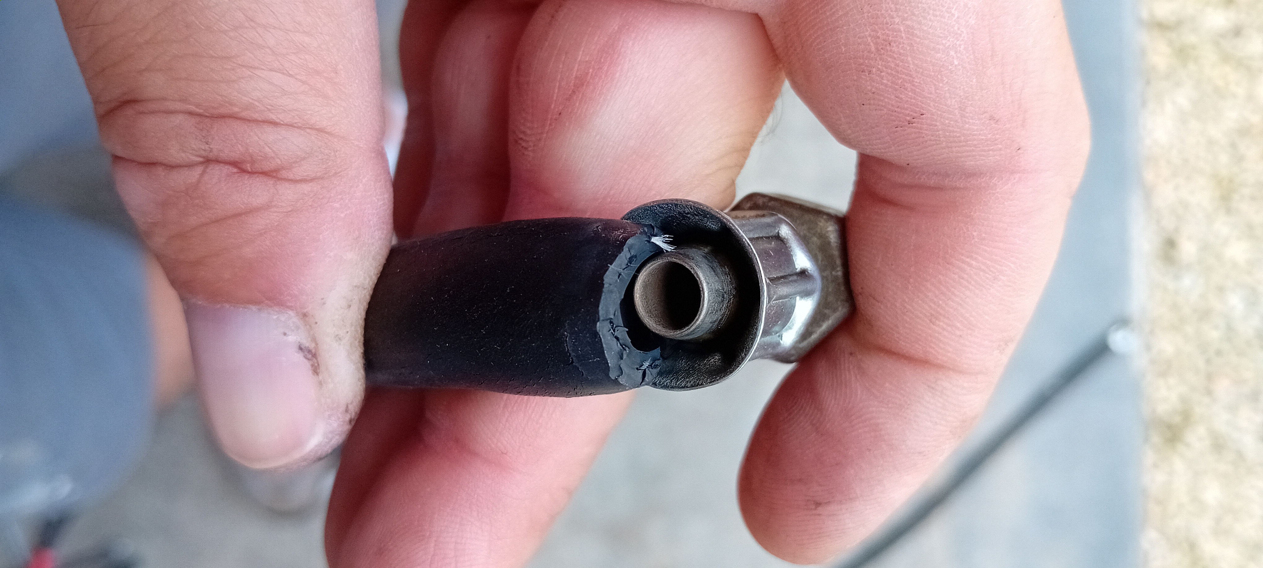

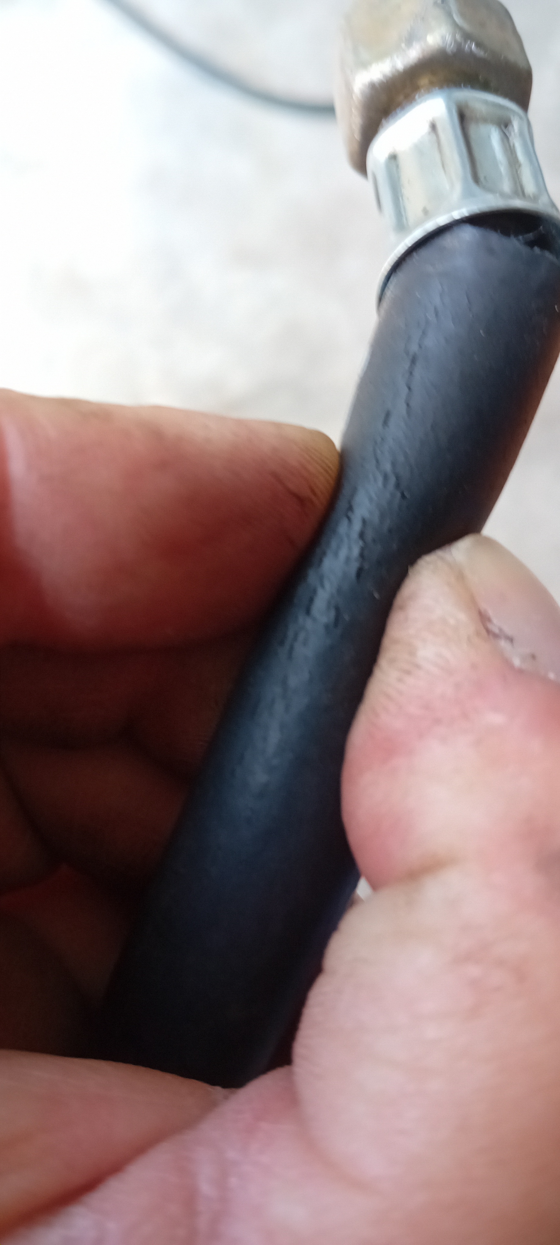

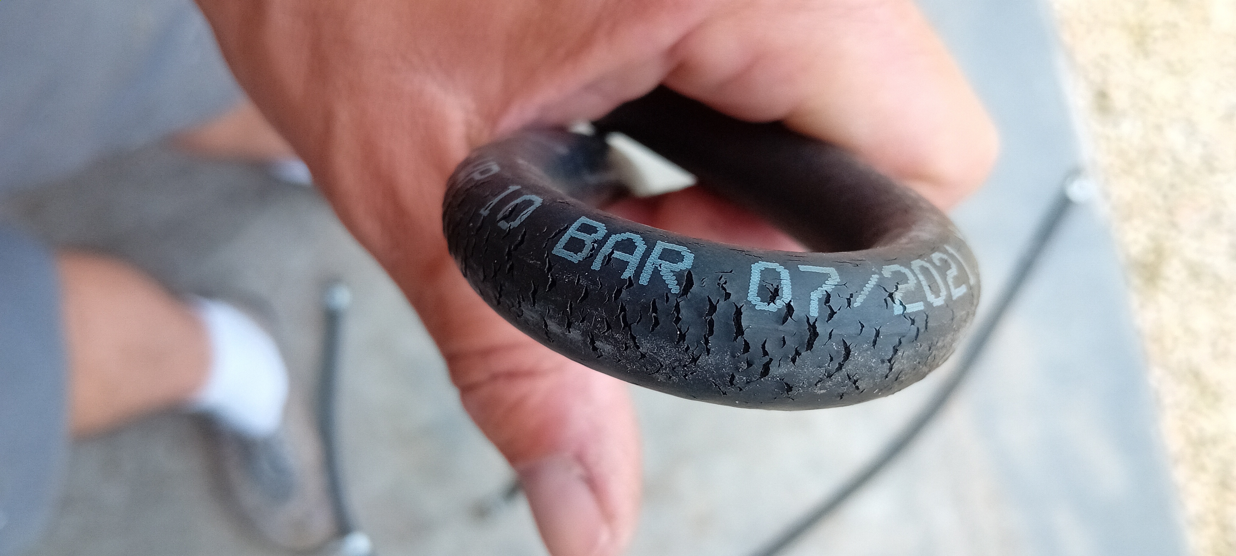

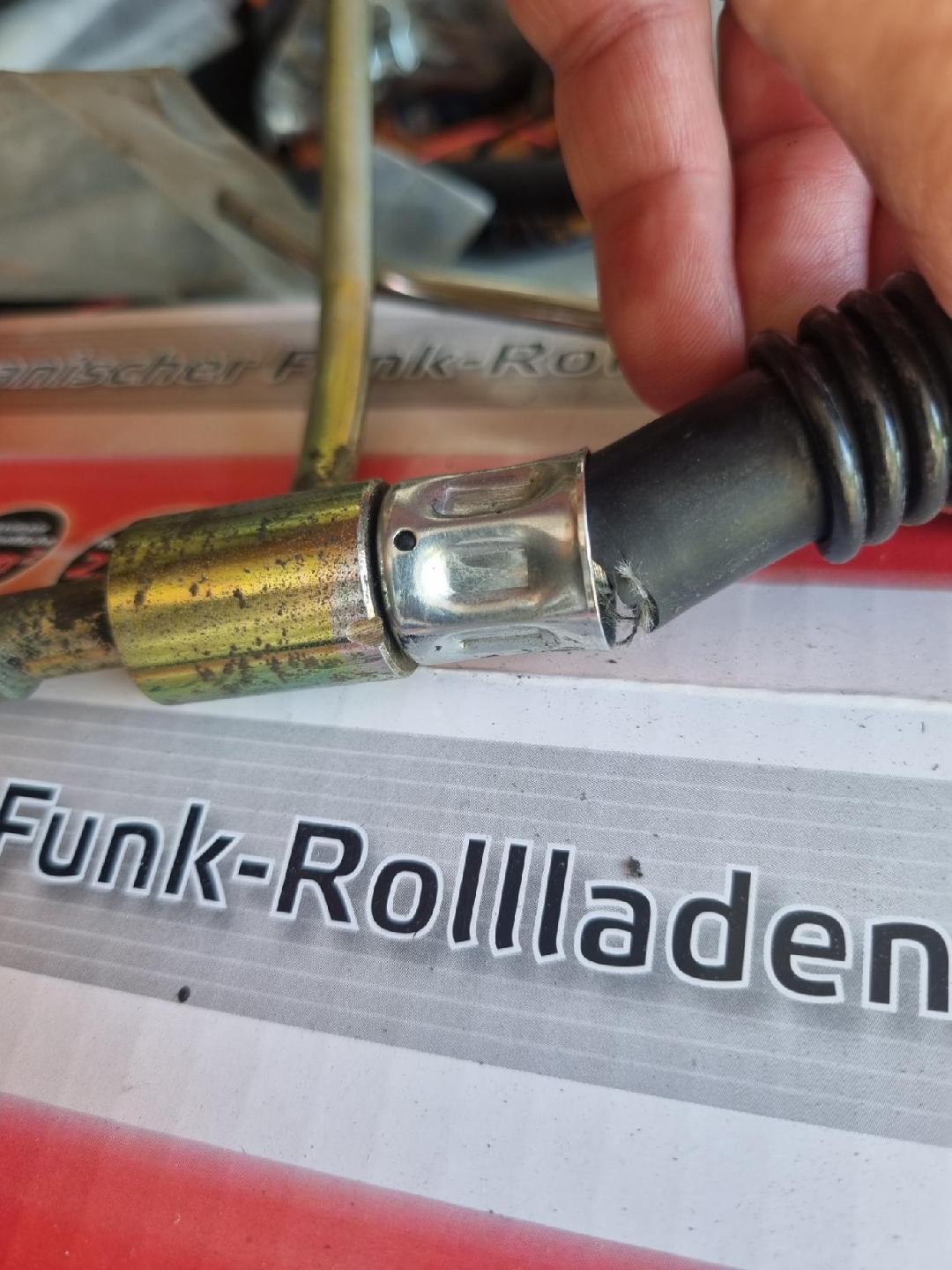

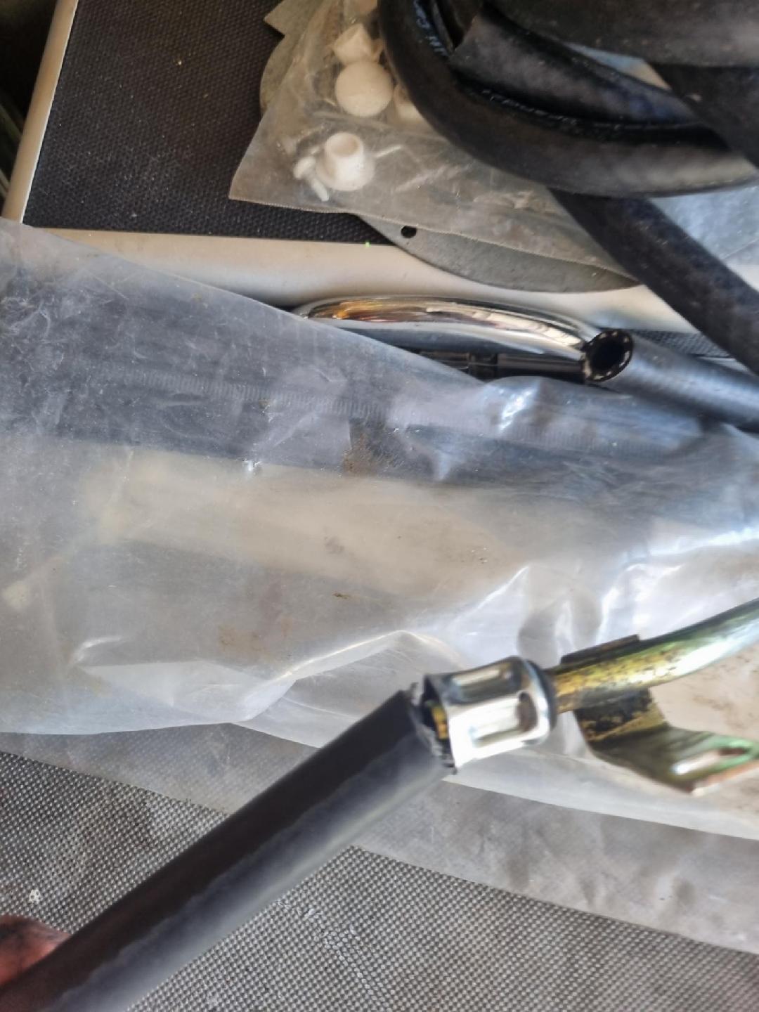

| mick37 | le 20/07/2024 à 15:35 Après avoir bien analysé les durite ce matin, tu as tout a fait raisons, tu vas voir sur les photos (si j'arrive à les poster!). elles sont toute fendillé et finnise par coupé au sertissage donc durite inadapté au carburant (pourtant le pro qui les a faites m'avait assuré qu'il n'y aurait aucun problème avec cette durite et prévu pour le sp95/98). Bizarrement la durite retour est elle quasi intacte (sans fissuration) la pression sortie de pompe doit aussi etre en cause... je suis rassuré quant au sertissage de nos raccord d'origine par contre qu'elle durite choisir maintenant??? les photos parlent d'elles meme! et aussi le type de collier que je compte essayer. bon week-end ![]() ![]() ![]() ![]() ![]() |
| François77 En ligne | le 20/07/2024 à 19:55 Je suis super étonné de l'état de la durite en si peu de temps. T'as des sites qui vendent des durites un peu plus renforcées mais pour moi y a un souci avec celle ci...trop vieille ? mal stockée ? |
| Pit-44 | le 20/07/2024 à 20:09 Super étonnant l état du flexible a se demander si c est vraiment du nbr .. |

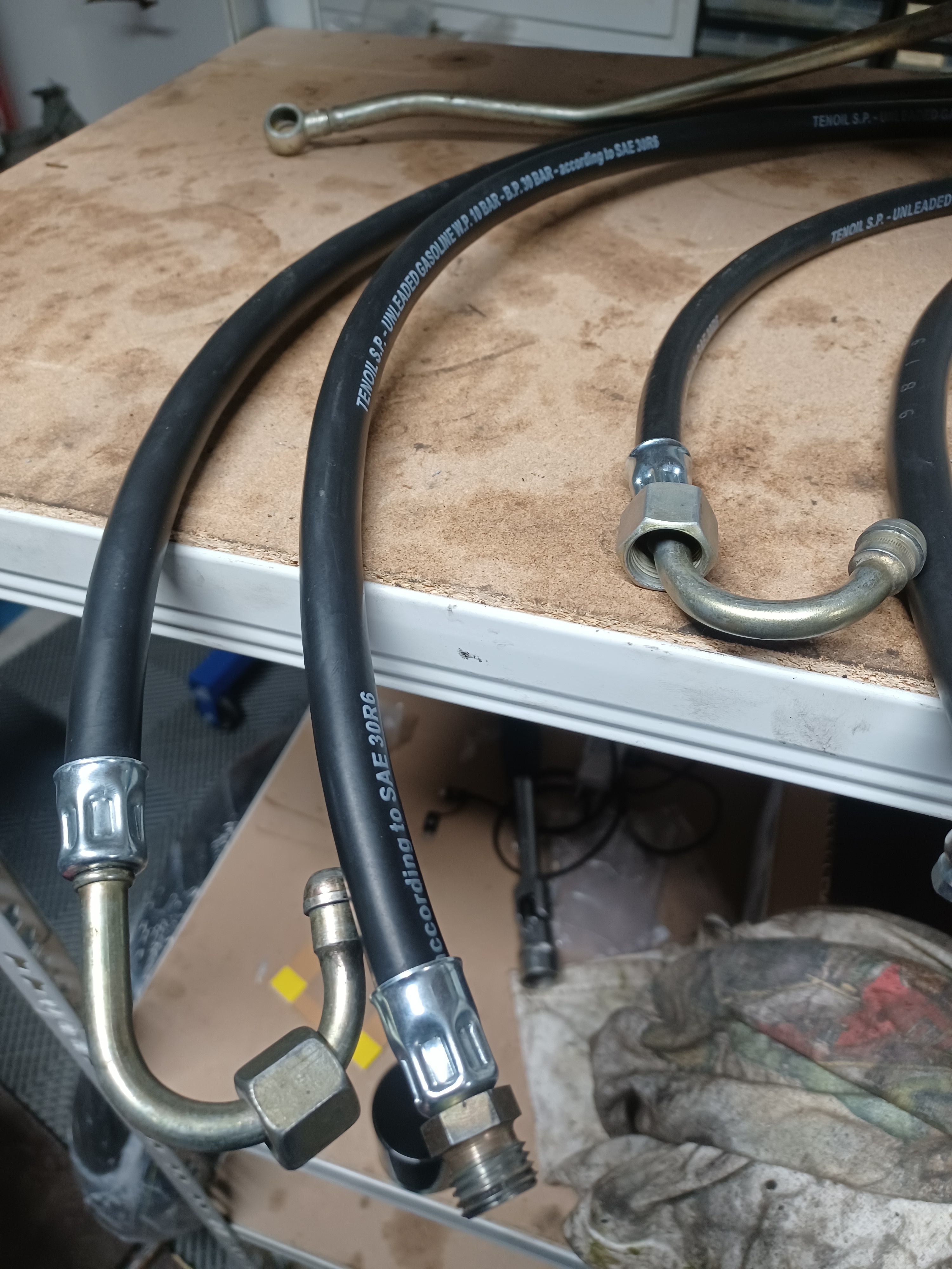

| pop 911 | le 20/07/2024 à 22:20 ![]() Voici les miennes que je vient de faire refaire et que je vais scruté de prêt. T'es durites effectivement ont vraiment une sale tête pour l age dit donc. Parcontre sur ta durite ont trouve la pression de service de 10bar mes pas la pression maxi avant éclatement. Sur les mienne la pression de fonctionnement permanent est de 10bars et de 30bars avant éclatement J était parti pour toute les changé par de la durite origine, ces un coup de 1000euros l ensemble. J ai opté pour la solution de ressertir les durites, si je vient à avoir un doutes je passerait par la case changement complet. Mes il est vrai que le tarif est abusé un poil... |
