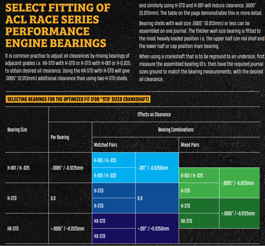

j'ai vue chez ACL qu'il vendait des coussinets avec +0.025 et que l'on pouvait mixer une demi coquille origine + une demi 0.0125 qui dans mon cas pour ce maneton monterai a 52.985

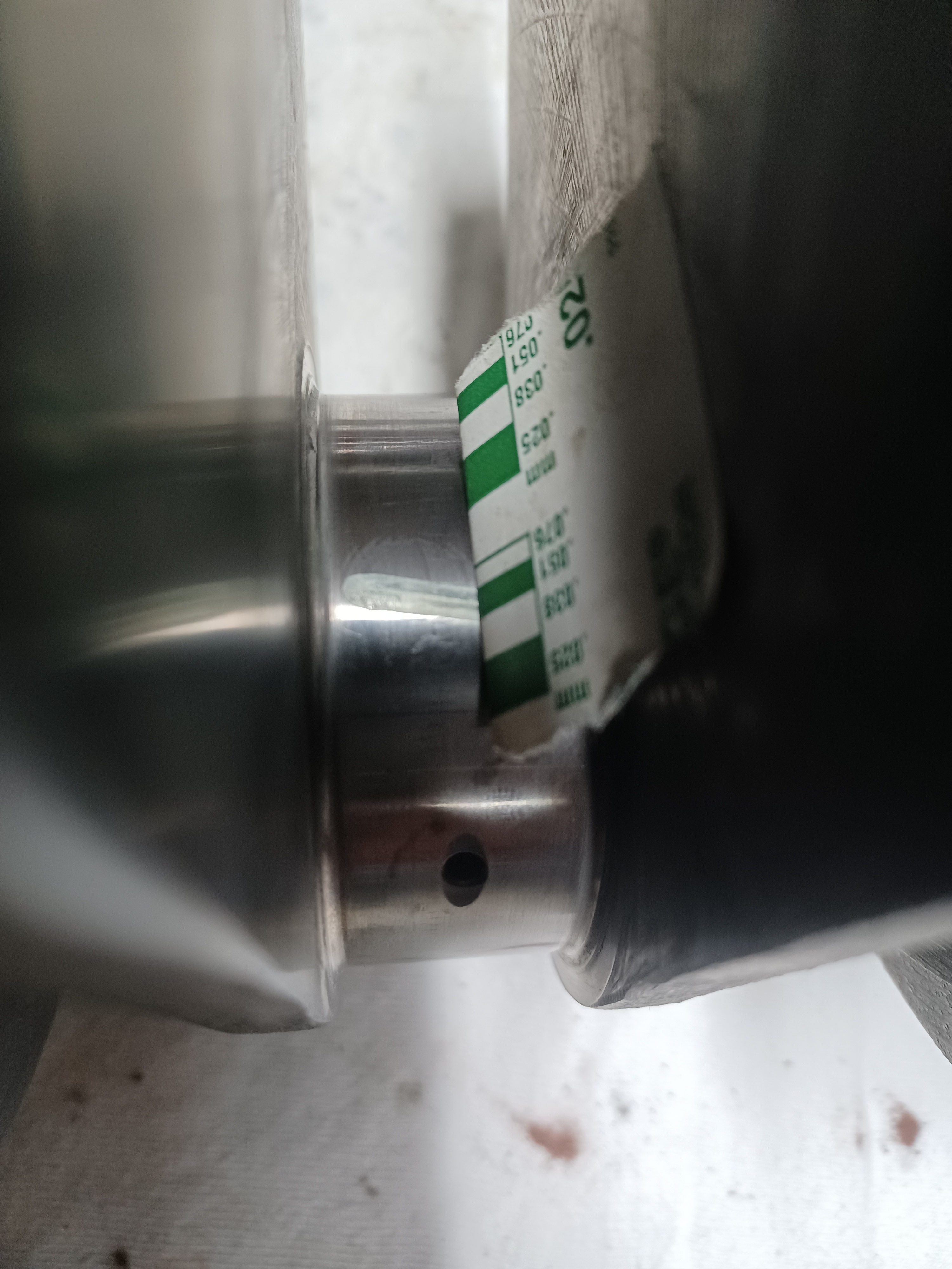

en pratique je veux plastiquer avec jauge , mais impossible de trouvé ce jeu pour nos moteur

Pour le plastigauge, il te faut le vert que tu trouves chez rectif2000.

ouais ,perso , j'ai pas bougé parce que pour moi 2.5/100 , c'est vraiment que dalle ... pour mémoire les cotes rectif , c'est souvent 0.25, 0.50, 0.75 donc de 2.5 dixiémes en 2.5 dixiémes ... quand au panachage , oui pourquoi pas pour la faible différence mais bon : quel intéret et ou monter le coussinet le plus épais ? moi je dirais coté bielle parce que c'est toujours lui qui encaisse les efforts , mais bon ...

perso , je ne ferais pas ca : soit je monte le jeu de coussinets +0.025 , soit des cotes standards le panachage va donner un truc bizarre , méme si on parle de centiémes de millimétre , c'est pas trop mécanique ...

@erwan, ok c'est exotique comme montage mais pas déconnant.

Et pour tes coussinets, je rejoins aubelix ce n'est pas mécanique ce montage.
Et le film d'huile ne sera pas homogène...

Dixit aubelix 14ouais ,perso , j'ai pas bougé parce que pour moi 2.5/100 , c'est vraiment que dalle ... pour mémoire les cotes rectif , c'est souvent 0.25, 0.50, 0.75 donc de 2.5 dixiémes en 2.5 dixiémes ... quand au panachage , oui pourquoi pas pour la faible différence mais bon : quel intéret et ou monter le coussinet le plus épais ? moi je dirais coté bielle parce que c'est toujours lui qui encaisse les efforts , mais bon ...
C'est ce que dit la doc ACL postée plus haut.

Le jeu que j ai mesuré avec le plastigage vert lors du remontage du moteur de ma 930 il y a 2 mois était de 0,051 sur les 6.
Sachant que mon vilo sortait de rectification en cote repartion et mes coussinets sont des origines porsche en cote réparations.

Dixit wazzC'est ce que dit la doc ACL postée plus haut.
désolé , pas vu de doc ACL !
ah ,désolé : maintenant elle s'affiche !

C'est tout l'intérêt des coussinets ACL à la base.

apres je pense que je vais prendre un jeu d'origine ACL mesuré avec la plastiquage et si le jeu est trop grand je commanderai des ACL +0.025

ce qui me gène c'est que je ne trouve pas les mesures a avoir avec la plastiquage
le 26/07/2024 à 10:47
Ptiben ta donné les infos.
Il faut savoir que l ont compte 1 centième de jeu par 10mm de diamètre de maneton.
Le diamètre de ton maneton donnerai un jeu de 0.051 centièmes, info que je t'es confirmé par la mesure de mon plastigage que j ai effectué sur un vilebrequin parfaitement dans les cote et des bielles parfaite et coussinets origine.
