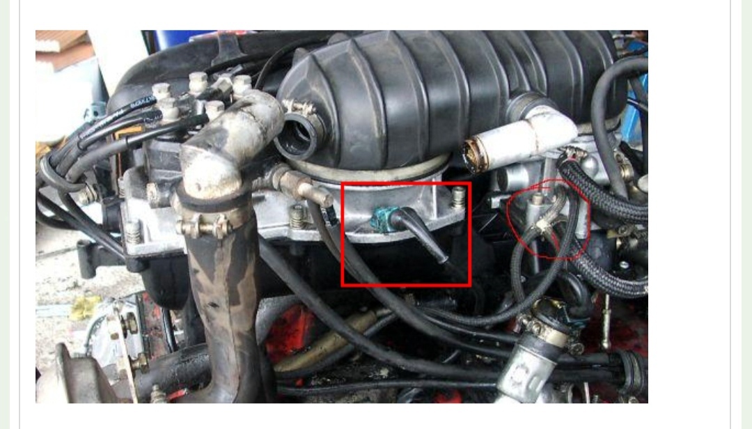

| wb61 | le 01/12/2024 à 19:08 De ce côté là , où s'est entouré en rouge , pas facile d'accès.![]() Message édité le 01/12/2024 |
| Karmann60 | le 01/12/2024 à 19:22 L injecteur de départ à froid est plus bas 😉😉 |
| wb61 | le 01/12/2024 à 19:30 Quand tu démarres à froid et que tu laisses chauffer tranquillement, elle ne cale pas ? |
