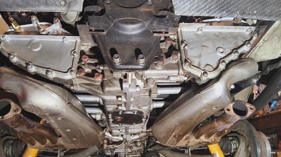

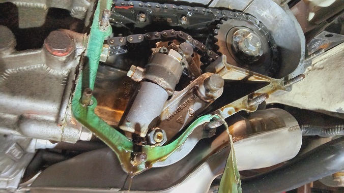

| proporsche | le 05/12/2024 à 08:43 mick37Pour remplacer le joint du couvercle d'arbre à cames et le joint torique, il n'est pas du tout nécessaire de retirer le moteur. Retirez le silencieux, retirez la tôle et vous aurez accès aux couvercles du carter de chaîne. Il est nécessaire d'avoir les outils pour vérifier le calage de l'arbre à cames. Il est possible de faire ce travail sans vérifier le calage de l'arbre à cames.. mais seul un professionnel peut le faire sans déplacer la boîte au cours de ce travail. Mais je vous recommande vivement de faire le contrôle de l'arbre à cames à coup sûr. Sur le joint, j'ai mis un peu de Loctite 574 pour qu'il reste en place pendant la réinstallation. Sur le joint torique, mettez un peu d'huile pour qu'il s'insère facilement. Remplacez également les joints du carter de chaîne. |

| proporsche | le 05/12/2024 à 12:35 regarde, je fais un travail similaire. Accès très facile à ce que tu veux faire. N'utilise simplement pas de silicone supplémentaire sur le joint en papier comme cet idiot, je dois travailler après lui. Si tu en mets trop, cela poussera le joint vers l'extérieur et il fuira. Je n'utilise qu'un peu de loctite 574 sur le joint.![]() ![]() |
| Le59 | le 05/12/2024 à 12:40 Hier j'ai vu le même travail ,remplacement du joint sur une 964.Il a procédé de la même manier que Ivan .Moi lors de la réfection de mon moteur j'ai aussi appliqué de la loctite 574 sur tous les joints papier. |
