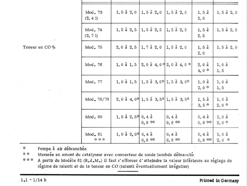

| TRYAM76 | le 27/12/2024 à 12:42 Bien le bonjour à tousQuel est le bon taux de CO , j'ai au CT 0,1 % |
| wb61 | le 27/12/2024 à 13:56 Bonjour Avec ou sans la pompe à air ? |
| Jakez | le 27/12/2024 à 14:24 Dans le groupe 2 du manuel d'atelier, p. 49 (1ère colonne : Europe) ![]() Message édité le 27/12/2024 |
| TRYAM76 | le 27/12/2024 à 17:06 Sans pompe à airMerci JJ , en plus le §§ 2 , je l'ai en version papier, mais dans l'atelier et pas pensé à le feuilleter. Bonnes fetes |
