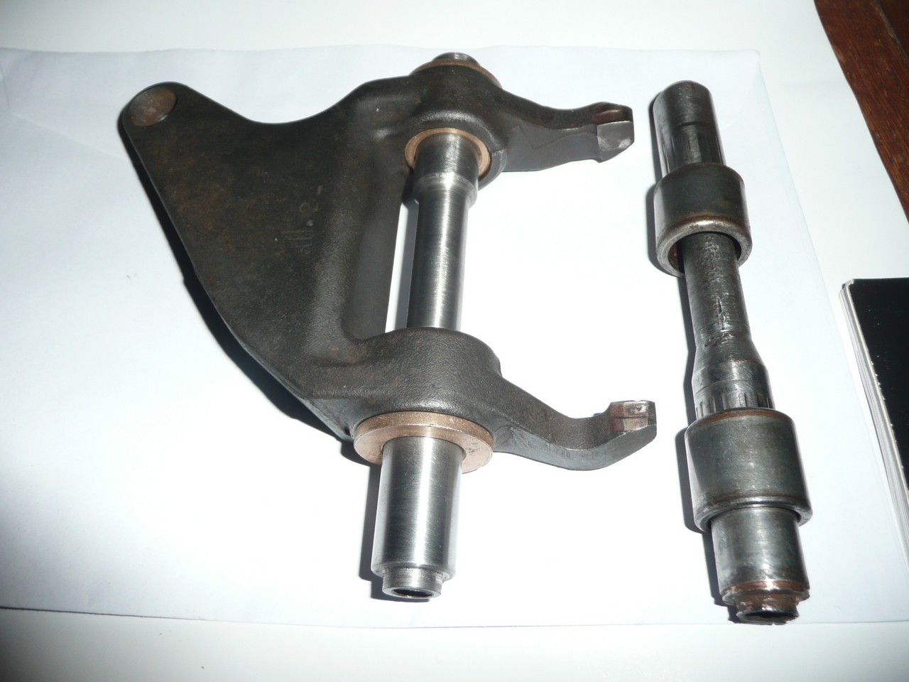

Bonsoir,
Puisque tu as démonté la BV, profites en pour inspecter de près l'axe de la fourchette : très souvent abimé / creusé, et les roulements à rouleaux oxydés ou bloqués ...
exemple :
> à gauche : nouvel axe, usiné dans de l'acier Stub, avec deux bagues bronze autolubrifiées à vie (Métrafram ??).
> à droite : l'ancien axe, où l'on distingue les traces creusées par les rouleaux des roulements...

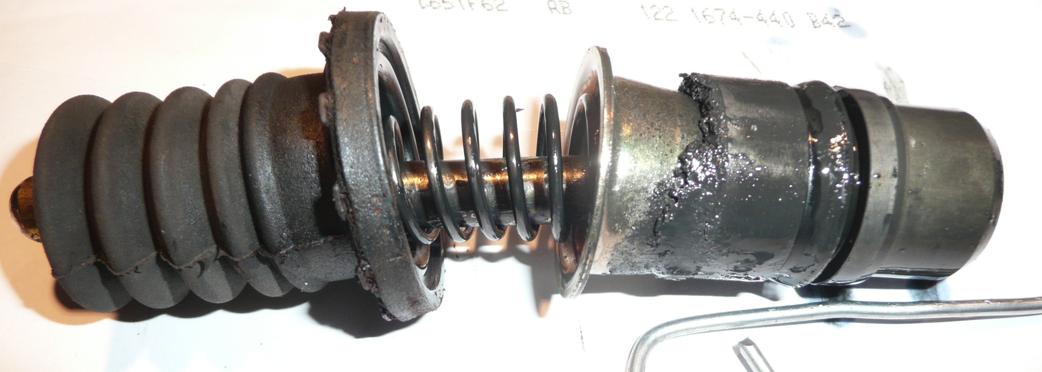

- tu peux aussi en profiter pour "ouvrir" le récepteur d'embrayage : souvent bourré de crasses ... opération simple à réaliser, un coup
d'alcool sur chaque composant, et hop, son intimité intérieure sera comme neuve ! (bien repérer l'ordre des composants au démontage)
