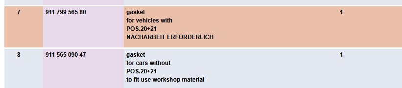

| wazz | le 09/02/2025 à 17:47 La référence Rose P19016 que tu indiques correspond à la référence Porsche 911 799 565 80. Quand j'interroge le PET pour ton année modèle 86, j'obtiens ceci. Apparemment ça se joue donc entre ces deux articles 7 et 8. En revanche je ne comprend pas ce que signifie POS.20+21. Le prix chez Porsche de la référence 7 est de 338.72 €HT (gloups) et de 228.76€HT pour la référence 8. Dans les deux cas, c'est plus cher que l'adaptable Rose. ![]() |
