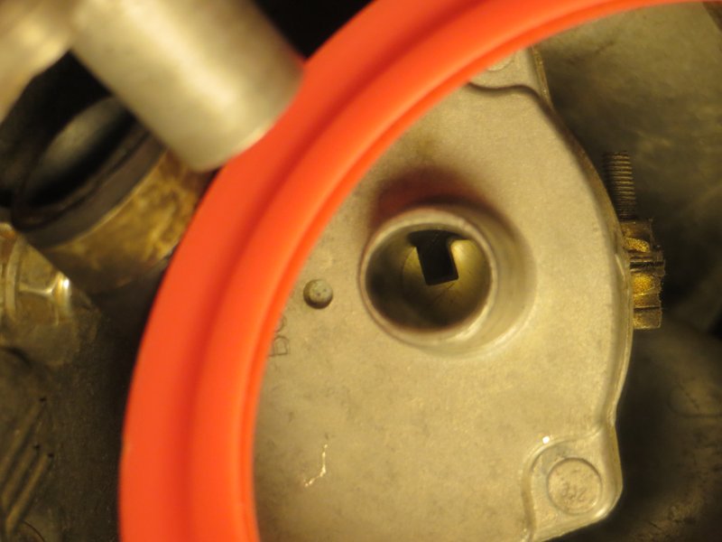

| Jakez | le 10/02/2025 à 21:02 Bidouillé ?! Pas vraiment le genre de la maison J'ai toujours veillé à ce que ma SC soit constamment au mieux de sa forme, en faisant faire le nécessaire quand un souci se présentait. Voici une photo du TAA prise ce soir, moteur à l'arrêt depuis plus de 24 heures : ![]() |

| proporsche | le 11/02/2025 à 11:08 jake..comment est réglé votre plaque de capteur ? il doit être vérifié uniquement à froid... pas de carburant dans le système![]() |

| Jakez | le 11/02/2025 à 12:30 Le plateau-sonde est bien à sa place, Ivan. |
