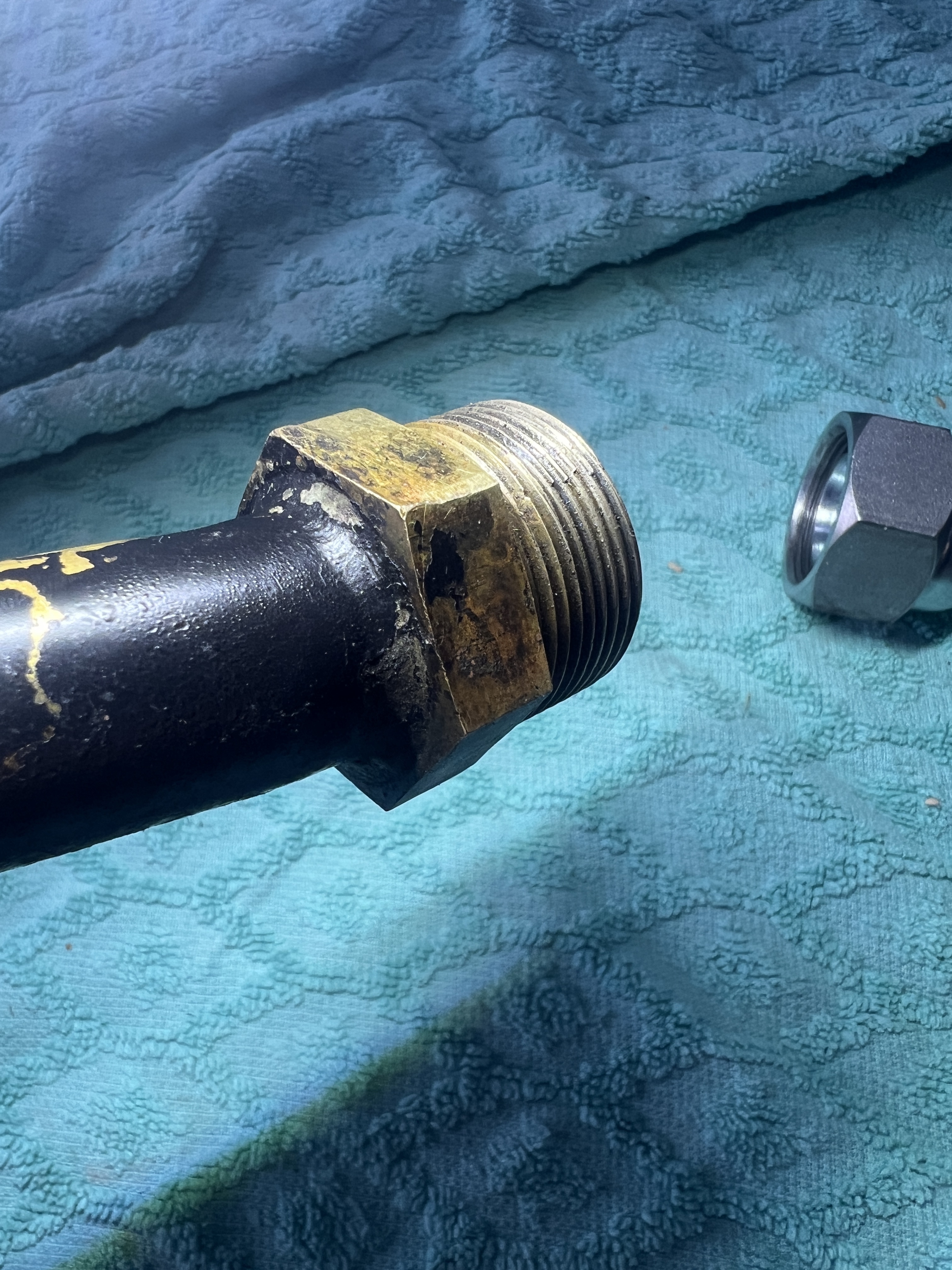

| Job | le 05/03/2025 à 21:09 Bonsoir à tous,A l'occasion d'une révision, une simple opération de changement de durites flexibles entre les durites d'huile et le radiateur à l'avant droit se transforme en belle galère... J'ai commandé mes deux flexibles chez RP. Le démontage des anciens flexibles était costaud mais j'ai fini par y arriver avec WD40 et multiples chauffages. Au remontage des nouveaux flexibles, le filetage du tube retour à céder au serrage et l'écrou s'est mis de travers. Je re-démonte et je constate des copeaux de laiton (?) dans l'écrou du flexible. Je nettoie et avec un ancien écrou et son taraudage en bon état, je repasse précautionneusement sur le filetage de la durite rigide histoire de "refaire" les filets. Je remonte et ça re-cède à nouveau. Je joins une photo du filetage abîmé. Je vais démonter la durite rigide entière et je vais tenter de l'amener dans un atelier du style Dubois. Vous pensez que ça se retape vu que de la matière est déja partie ? Car sinon la pièce de rechange chez RP chiffre très fort !!! Merci de vos avis ![]() |
| Ptitben | le 05/03/2025 à 21:19 Ils ne vont pas refaire le filetage, mais dessouder et remettre un raccord neuf pas le choix. Ce n'est pas un raccord standard, tu le trouves sur internet dans les 40€ il me semble. Les dimensions de mémoire : tuyau 22mm, hexagonal de 36mm, pas de vis m30x1,5. Après tu n'est pas au bout de tes peines si tu n'a jamais démonté au niveau du thermostat. Message édité le 05/03/2025 |
| Job | le 05/03/2025 à 21:29 Merci Ptitben,Je ne savais pas qu'on pouvait ressouder un raccord sur la durite. J'ai déjà démonté côté thermostat, effectivement c'était du lourd ! |
| fr13fr | le 06/03/2025 à 06:38 Bonjour. Peut être que le passage d une filière en 30x150 suffit . |
| Karmann60 | le 06/03/2025 à 08:55 Aussi , possibilité avec un filon …… |
| aubelix 14 | le 06/03/2025 à 08:59 oui , ca ne semble pas si abimé mais si ca patine au serrage , c'est mort ! ou alors c'est que ce n'est pas le bon raccord ! |

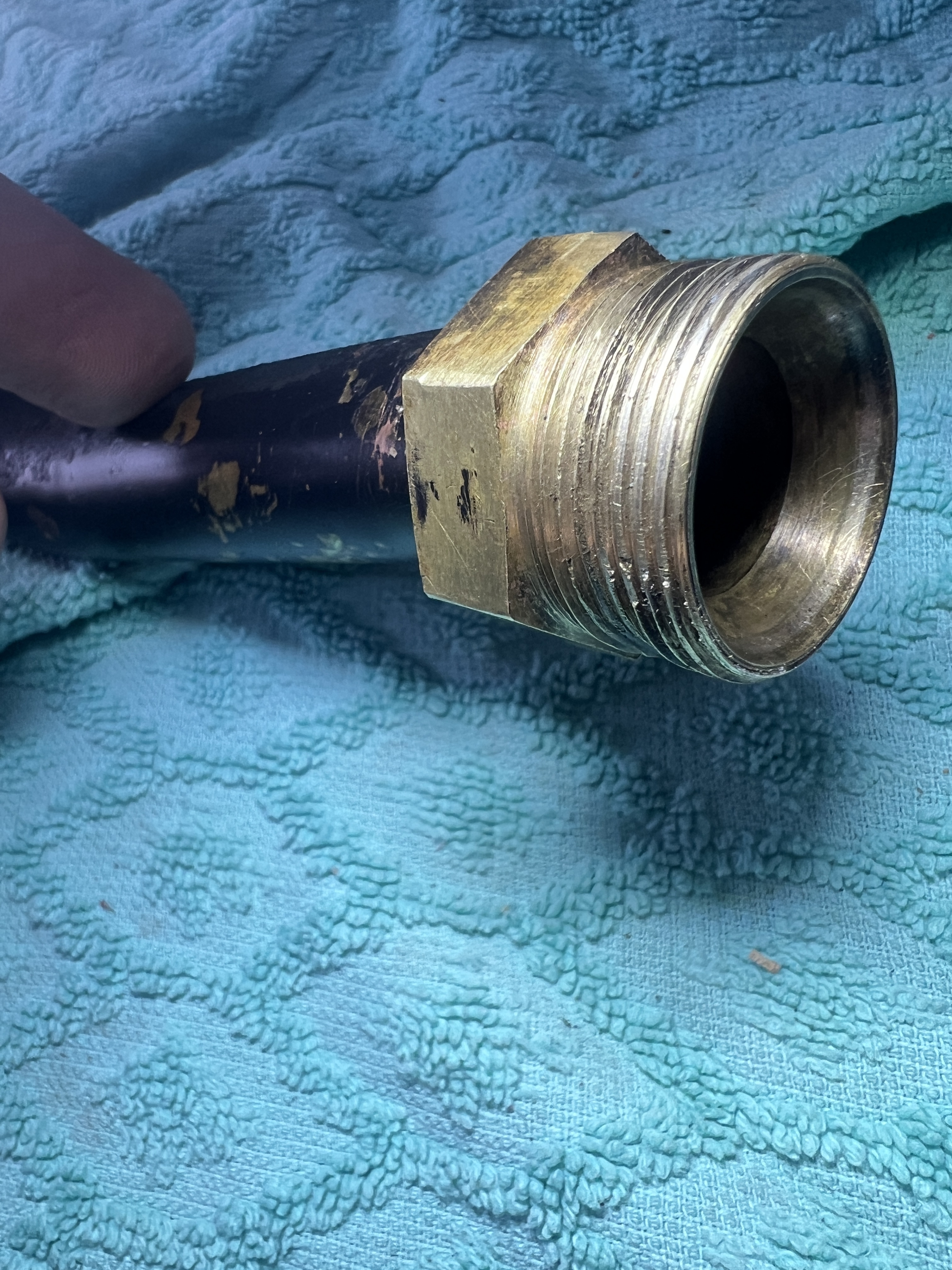

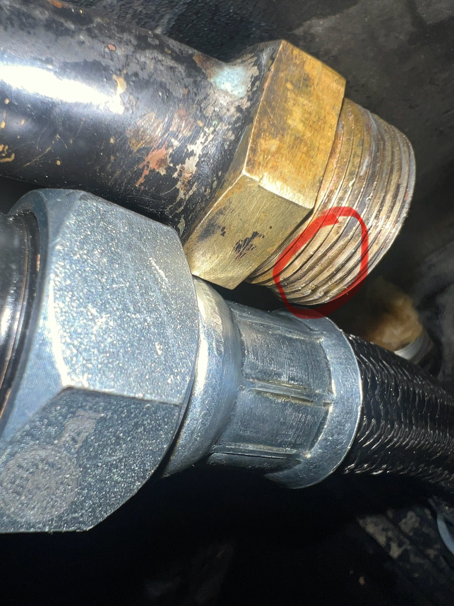

| Job | le 06/03/2025 à 12:20 Je pense que c'est le bon raccord. J'ai repris quelques photos et le filetage est abimé de part et d'autre.Une fois la durite démontée, c'est beaucoup plus facile de serrer le flexible dessus et j'ai l'impression que ça pourrait tenir... Mais je n'ai pas le droit au doute à cet endroit là, une casse sur la route serait très très emmerd... J'ai passé quelques coup de fil ce matin pour me rendre compte qu'un atelier équipé d'une filière en M30x150 ça ne court pas les rues !! Et je crains que ça ne solutionne pas mon problème en enlevant davantage de matière. Je vais peut-être privilégier le braisage d'un raccord neuf sur la durite. Est-ce que l'un d'entre vous aurait une référence svp ? ![]() ![]() Message édité le 06/03/2025 |
| wazz | le 06/03/2025 à 12:53 Normalement ça se refait bien ces conduites, c'est pas critique, il n'y a pas beaucoup de pression à supporter. Il faut effectivement braser un nouvel embout à l'extrémité. C'est de la plomberie. Les conduites sont en laiton, je crois. Pour l'embout, vois plutôt du côté de chez FVD. Déjà, les prix sont inférieurs à ceux de RP, puis au moins tu sais ce que tu achètes. |
| Job | le 06/03/2025 à 13:19 Merci wazz,Je n'ai trouvé que ce raccord là conçu pour se mettre sur le thermostat, je ne connais pas la matière, je ne sais pas s'il est possible de le souder... A la limite, je pourrais l'utiliser directement sur la durite en le vissant car j'ai l'impression qu'il est conçu pour sauver les filetage abimé justement... Mais je ne comprends pas comment ça fonctionne, si les filets sont abimés justement, comment le raccord tient en place ?? |
| wazz | le 06/03/2025 à 13:24 Oui j'y pensais, ça pourrait peut-être fonctionner. Pour la tenue, tu as vu que c'est vendu avec un petit tube de colle qui doit servir à solidariser cette nouvelle pièce avec le filetage abîmé. Pour le prix, ça peut peut-être se tenter. Idéalement tu leur envoies un mail ou tu les appelles pour t'assurer que c'est bien le même type de filetage. En tous cas sur le thermostat les raccords se montent et se démontent à la clé de 36. |
| Job | le 11/03/2025 à 16:18 Suite et fin de l’histoire (je l’espère…) :J’ai démonté les 2 grandes durites pour pouvoir bien nettoyer les filets et surtout bien positionner les durites flexibles pour un remontage sur l’étau. Et là ça avait l’air de prendre correctement sans se mettre en biais lors du serrage comme avant. Donc j’ai tenté un remontage avec de l’optimol, d’abord sur l’étau pour les flexibles sur les durites puis après l’assemblage sur la voiture. J’ai fait tourner la voiture jusqu’à que le thermostat s’ouvre, les durites étaient bien brûlantes et il n’y avait pas de fuite ! Plus qu’a attendre le beau temps et j’irai faire une virée pour confirmer tout ça. Merci pour vos avis et conseils ! |
