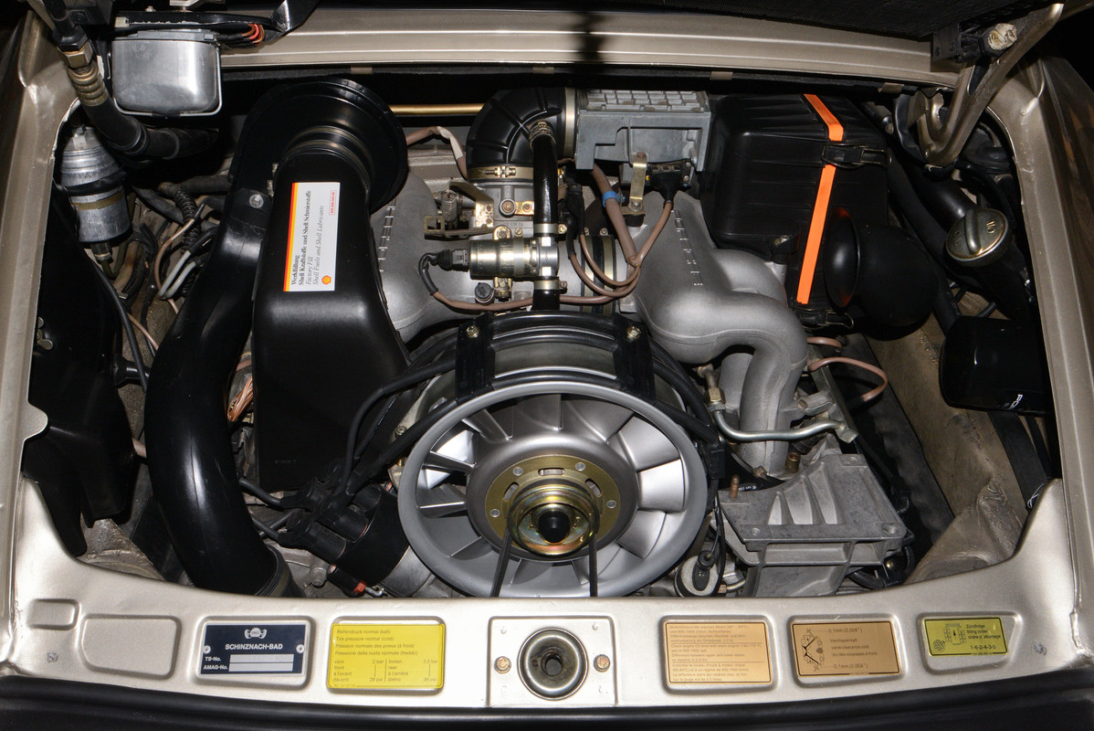

| JMP74 | le 19/03/2025 à 17:24 En ce qui me concerne j'ai poncé puis peinture en bombe haute température dans les tons d'origine avec, petite coquetterie, un peu de teinte dorée pour la partie centrale histoire de retrouver la couleur du bi-chromatage d'origine après avoir masqué les rivets pour qu'ils conservent eux aussi leur couleur d'origine.Cela fait dans les 30.000 km et ça n'a pas bougé... enfin plus exactement j'ai passé un petit coup de chiffon sur les pales de temps en temps histoire d'enlever la poussière qui s'y fixe inévitablement. ![]() Message édité le 19/03/2025 |
| Satanas | le 19/03/2025 à 18:15 ça claque ! |
| wazz | le 19/03/2025 à 18:20 Oui voilà, tout pareil, un coup de chiffon avec éventuellement un peu de WD-40 pour décrasser une fois par an. Idem sur le pourtour intérieur du carter d'hélice. |
| aubelix 14 | le 19/03/2025 à 18:21 c'est beau , c'est propre ... |
