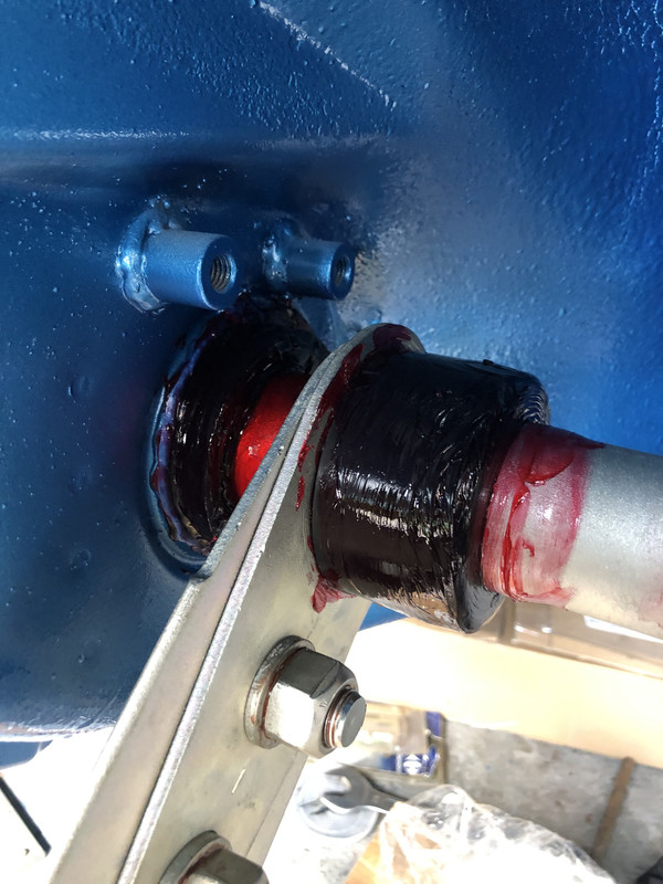

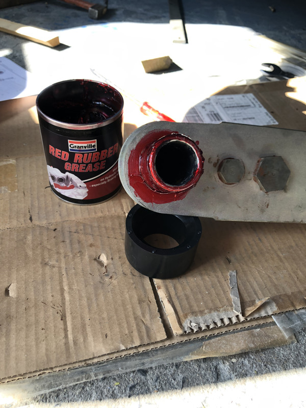

Bonjour, je ne suis pas le mieux qualifié pour te répondre, mais j'ai choisi de remonter l'avant comme l'arrière à la graisse rouge

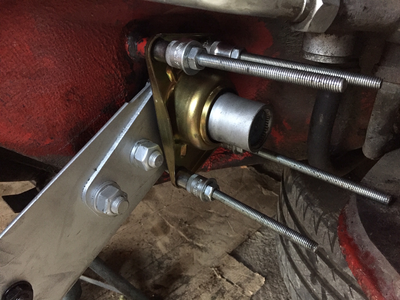

Les SB en caoutchouc des tirants sont obligatoirement collés à ceux-ci, puis rentrés en force dans leurs logements
On peut mettre un peu de liquide vaisselle pour aider à l'insertion, mais le produit doit pouvoir sécher de sorte qu'ensuite les SB travaillent en torsion.
Et pour les rentrer plus facilement et bien droit, 4 morceaux de tige filetés et des écrous suffisent à faire pression sur le cache
Je confirme

La Red Rubber Grease est une graisse compatible avec les caoutchouc, donc pas d'usure a cause de cette graisse
