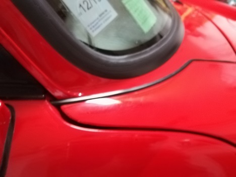

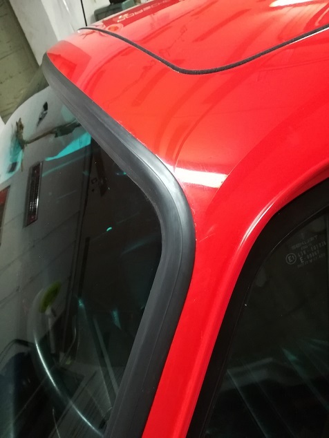

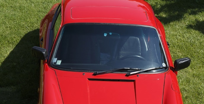

| proporsche | le 03/04/2025 à 09:25 here...i have a 1987 windshield with a 964 seal...1985 911![]() ![]() ![]() Message édité le 03/04/2025 |
| Manu87220 | le 03/04/2025 à 10:14 bonjour par ici, il se monte au final le joint de la 964 sur la SC ou la G50? |
| proporsche | le 03/04/2025 à 10:21 ma 911 est de 1985 et elle convientMessage édité le 03/04/2025 |
