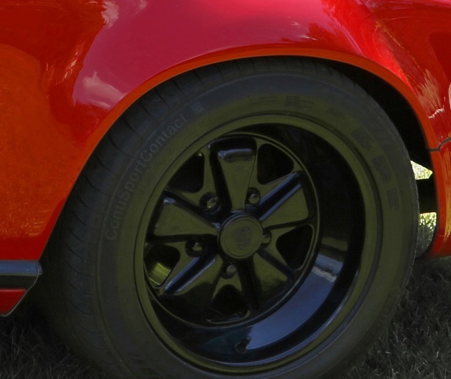

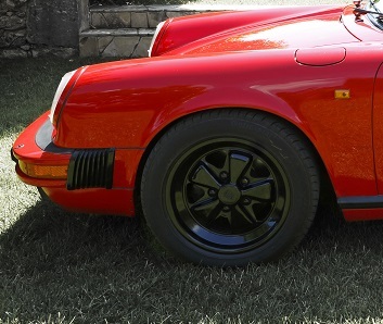

| proporsche | le 04/04/2025 à 23:04 j'ai un Fuchs non turbo mais 8ème à l'avant et 9ème à l'arrière, type 951![]() ![]() |
| loloturbo | le 05/04/2025 à 09:11 Sur une classique, tu ne doit donc pas avoir de cales avec cette dimension ? |
