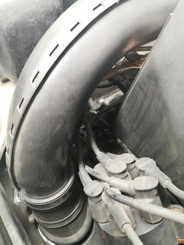

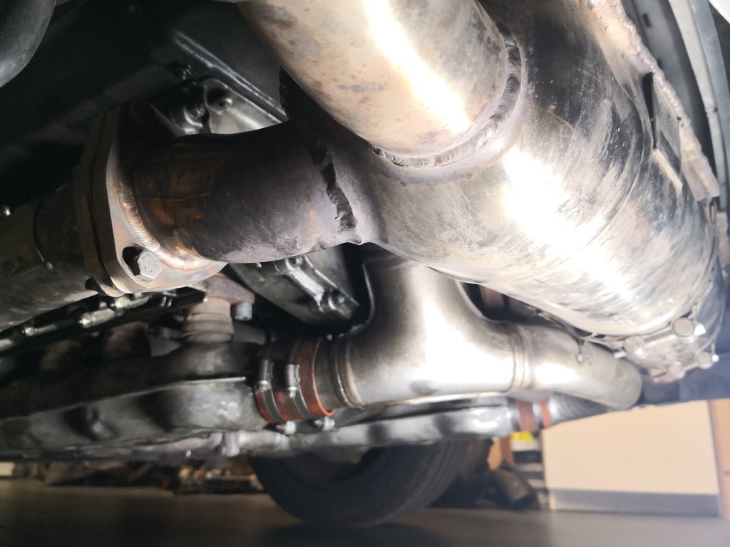

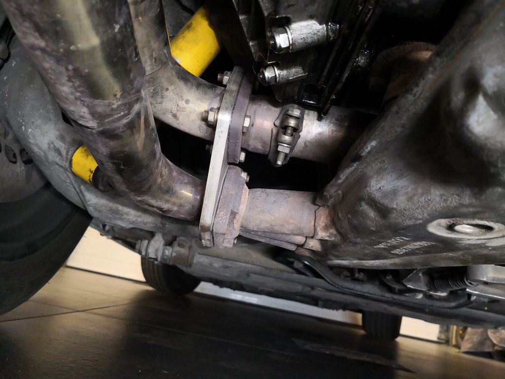

le 09/06/2025 à 12:39

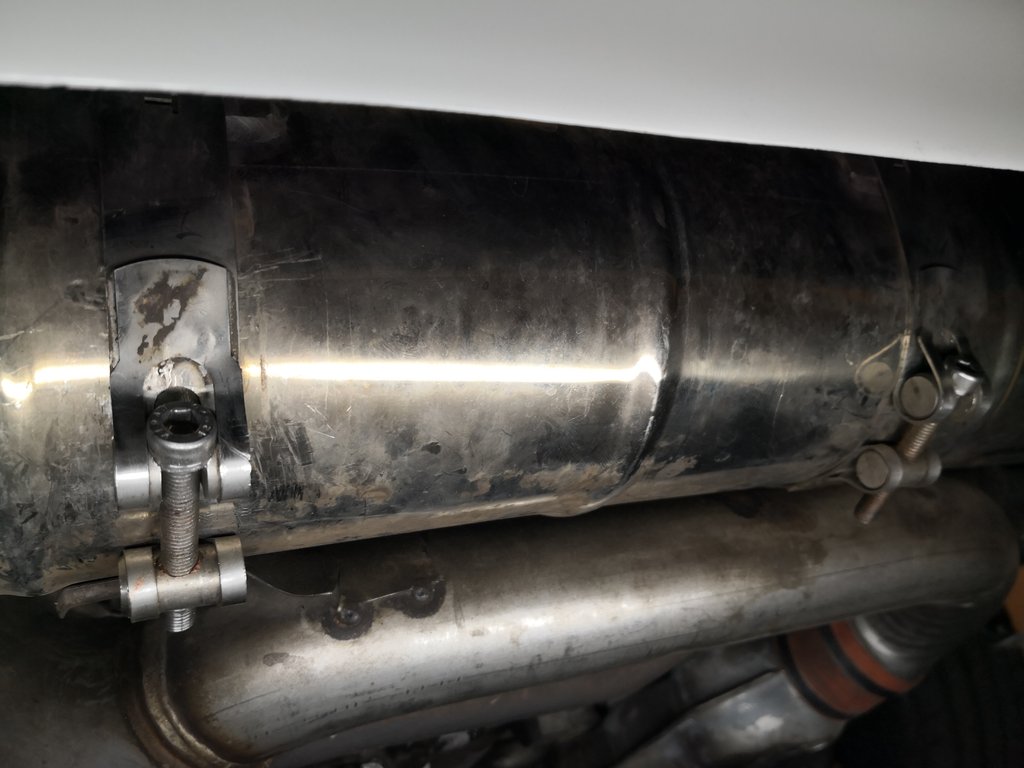

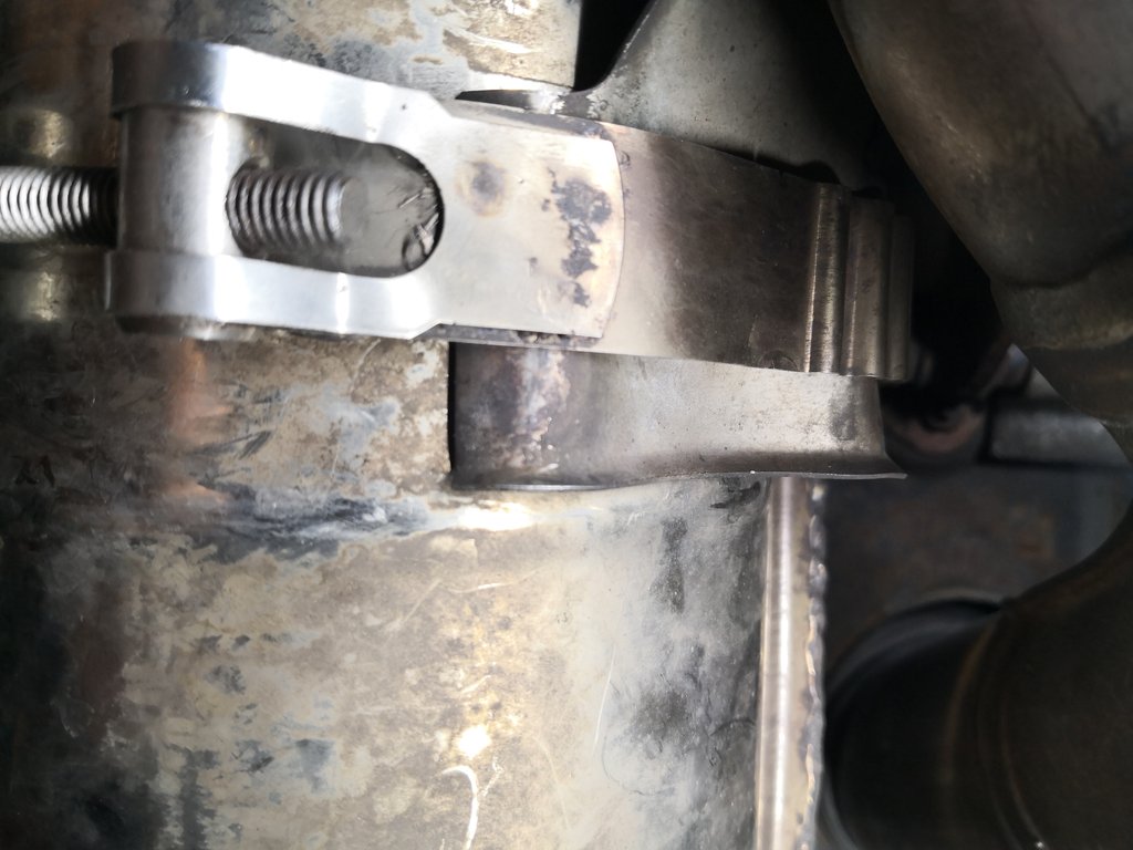

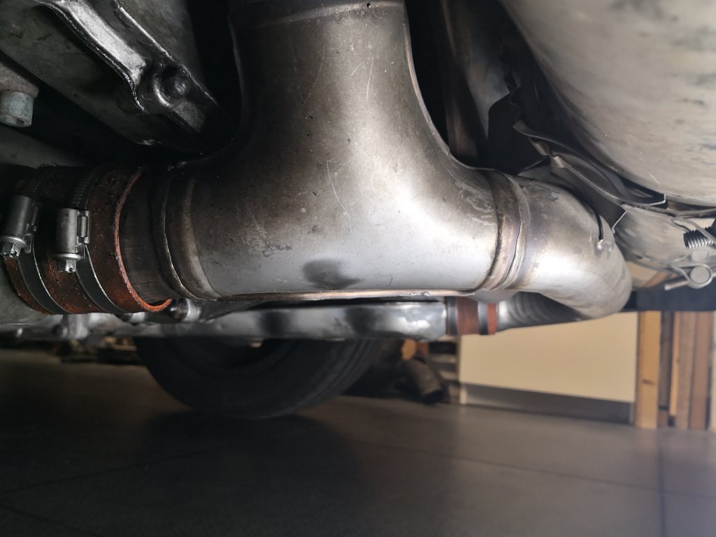

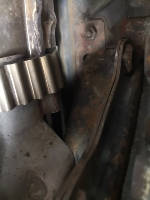

Pour les vibrations, je pense qu'elles viennent du moteur, mais la liaison entre l'échappement et le moteur est différente. Le collier de la banane d'origine englobe le tube metal venant de l'échangeur. Avec le collier Scart, on prend uniquement le support à droite).
Pour les durites d'essence, j'ai Titine depuis 3 ans presque, et je n'ai pas grand chose dans le carnet. En tout cas aucune indication de remplacement.
voici qq photos
Message édité le 09/06/2025
le 09/06/2025 à 14:26
C'est propre...
Mais tes durits 🧐🧐

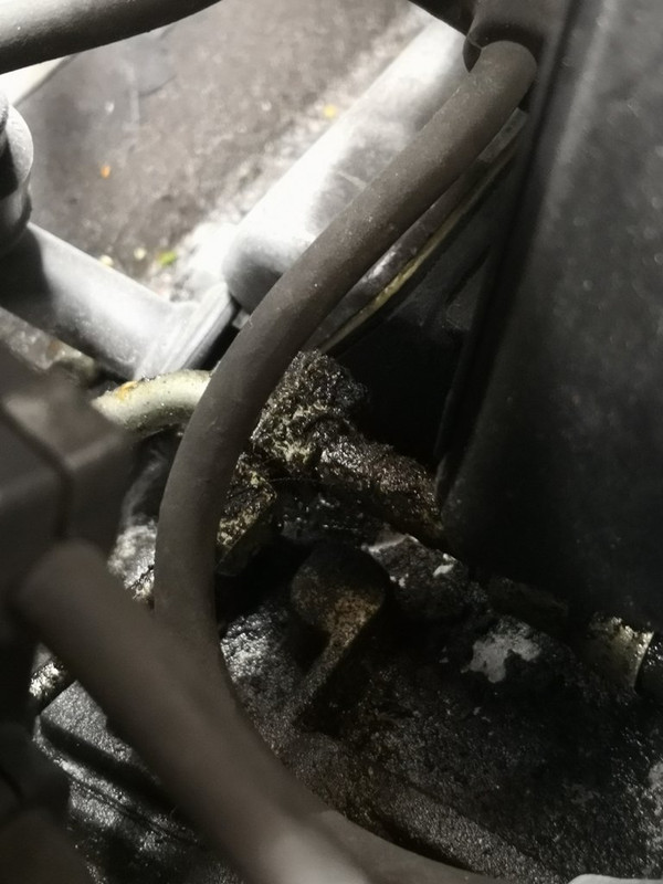

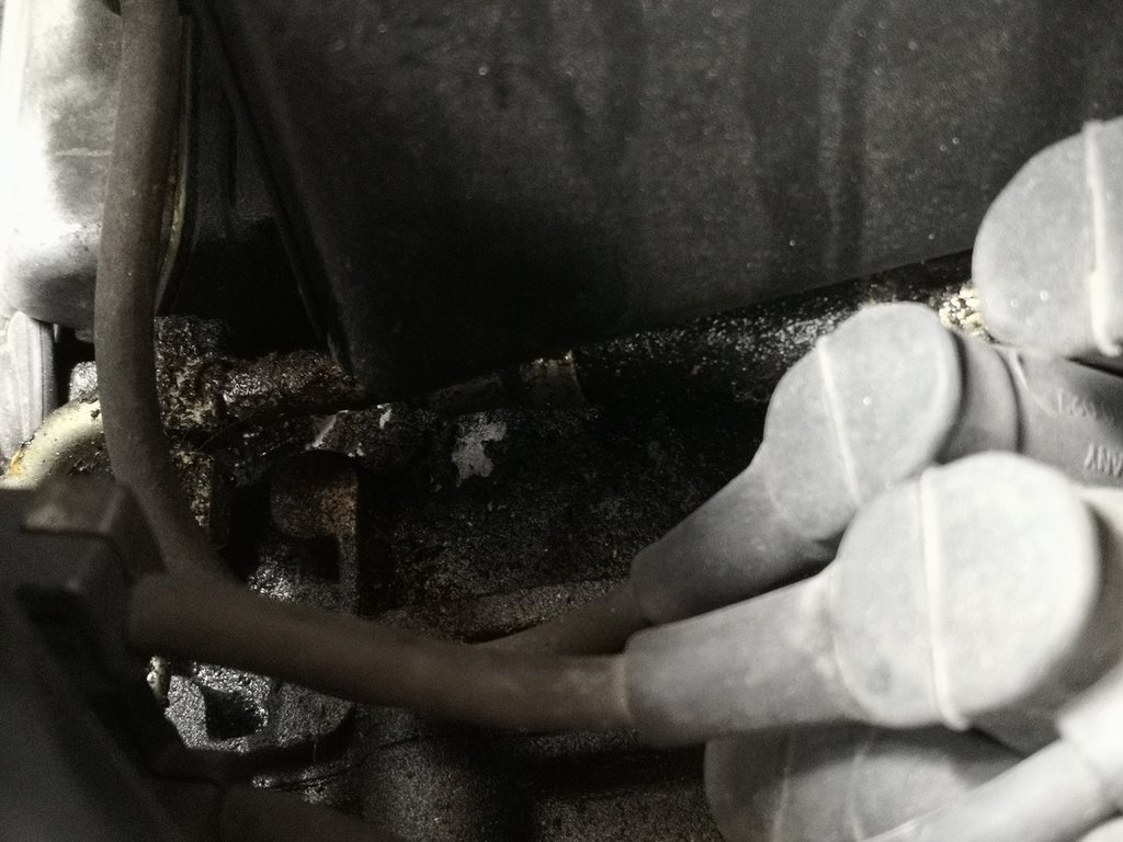

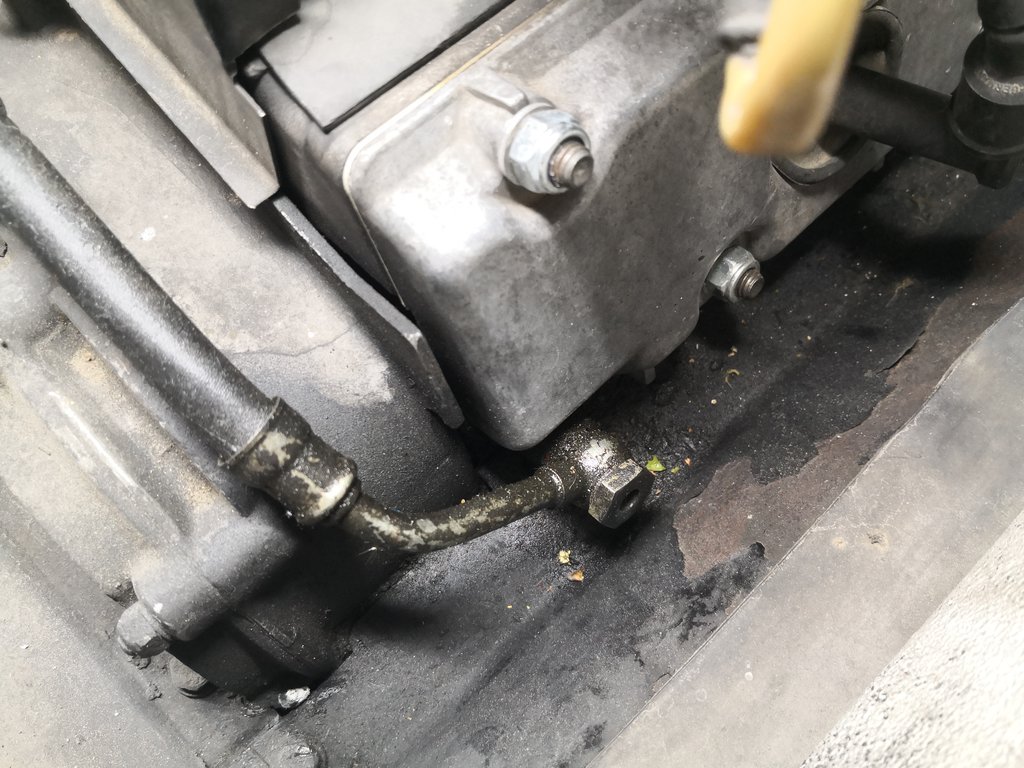

le 09/06/2025 à 15:58

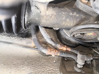

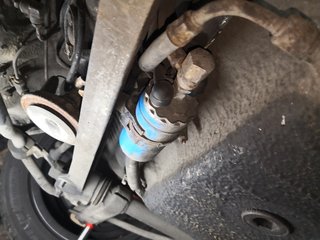

Les durite ne semblent pas craquée, mais des raccords semblent fuyard? Vous en pensez quoi ?
A droite du compartiment :
A gauche sous le coude, air chaud. :
le 09/06/2025 à 19:10
Ce sont les durites d'huile, pas d'essence. Mais elles sont bonnes à changer également. Et si ça sent l'essence, je ne jouerais pas. J'en profiterais pour remplacer les durites d'essence avec.

le 10/06/2025 à 09:54
Hello,
Pour l'essence, même avis que les copains: c'est absolument pas normal...et que tu ne trouves pas de traces, c'est assez 'normal' vu l'évaporation rapide de la chose.
Pour le pot...que tu ai plus de vibrations liées au son en forte augmentation, bon, pourquoi pas. C'est vrai que les RIVA ca claque bien.
MAIS que tu casses des visses ??? Alors là non. Et que les colliers de serrage se dévissent, non également
As tu eux des soucis de mise en contrainte lors du montage ? (par exemple besoin de mettre un cric sous une partie de l'échappement pour l'aligner, sous le présilencieux par exemple?)
J'arrive pas a lire la classe des visses que tu as monté...mais on dirait bien de l'inox à l'aspect.
Et l'inox (si c'en est), dans ce cas, c'est pas bon. Trop de vibrations+dilatations, donc rupture de fatigue très rapide
Comme la dit MIc930: un acier classe 10.9 fera très bien l'affaire
le 11/06/2025 à 21:13
Dixit No62Pour les vibrations, je pense qu'elles viennent du moteur, mais la liaison entre l'échappement et le moteur est différente. Le collier de la banane d'origine englobe le tube metal venant de l'échangeur. Avec le collier Scart, on prend uniquement le support à droite).
En lisant ton message, je me demande si tu as bien monté le support de la banane Scart qui est livré avec et qui va à la place du support d'origine.
Message édité le 11/06/2025
le 13/06/2025 à 23:16
Bonjour A911, effectivement j'ai acheté la banane d'occasion. J'ai eu les colliers avec mais pas le support... Je ne savais pas qu'il était différent. Je vais voir si il se vend séparément. Merci pour ton œil de lynx. :)

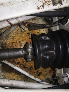

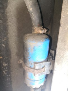

Voici les 1er résultats de ma recherche.
L'odeur d'essence vient bien du tunnel. En enlevant la trappe, ça sent à plein nez...
C'est gras mais à plus que lorsque j'ai réglé le croisillon ou changer les câbles des boîtes de chauffage.
Protection de la travers et pompe à essence enlevée. Le sertissage est bien rouillé mais pas de fuite apparentes.
sportif Si il faut les changer...
😱 Il faut vraiment démonter tout le train avant ???
Elles sont Ou les durites dans le tunnel ? Désolé, c'est certainement bête... 😅
Du coup je vois mal comment les changer... 😱
