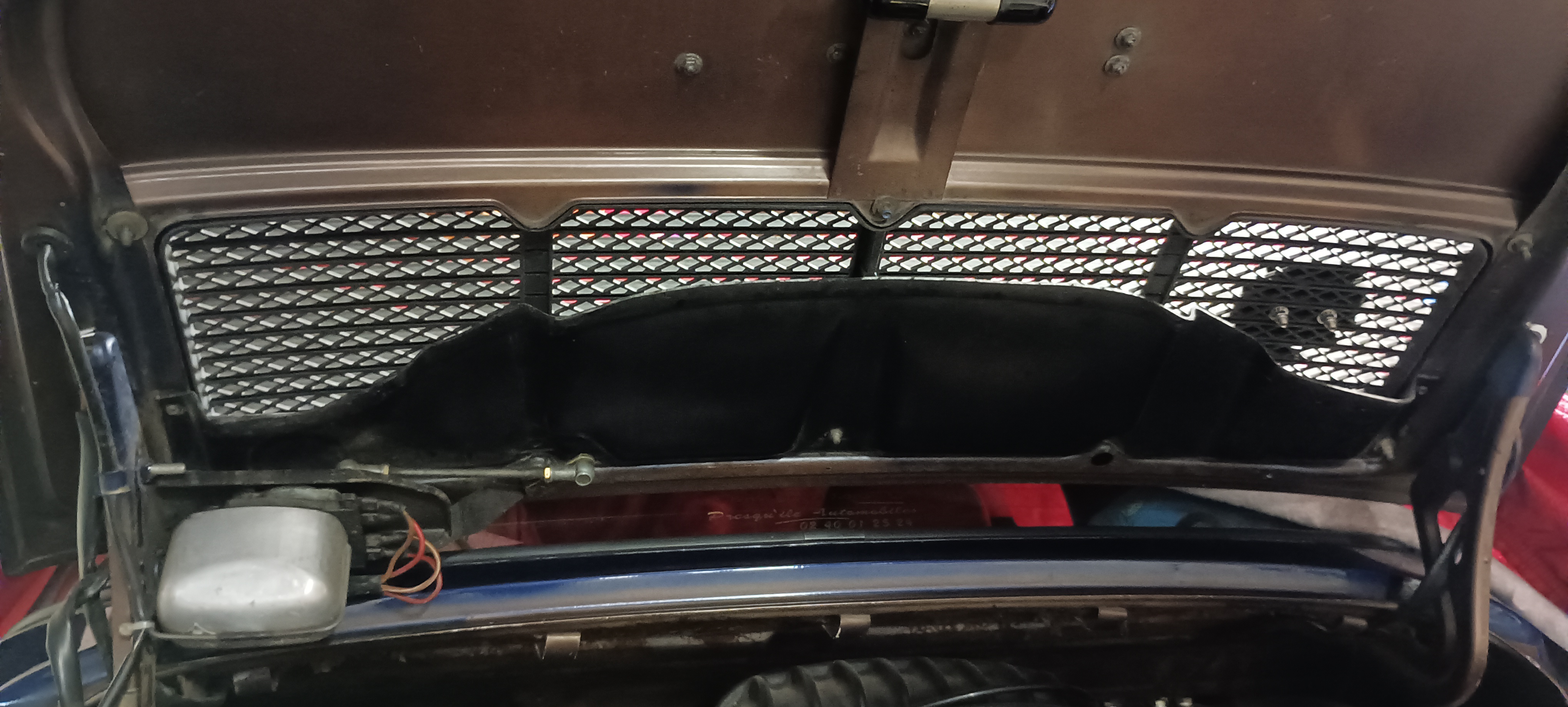

| wb61 | le 25/07/2025 à 17:14 Moi , j'ai ça sous la grille ![]() |
| sebastien911 | le 25/07/2025 à 21:56 Salut William option pvc de 40 🤣 |
