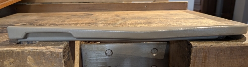

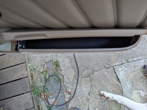

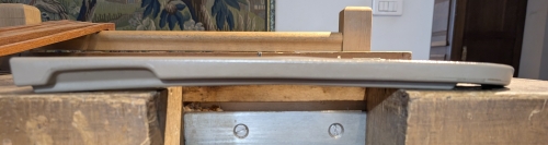

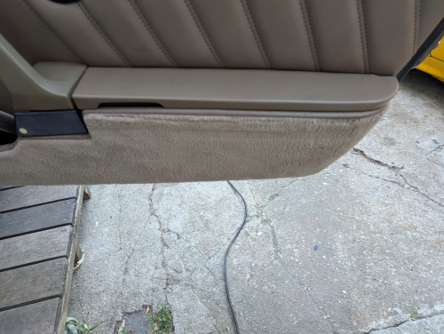

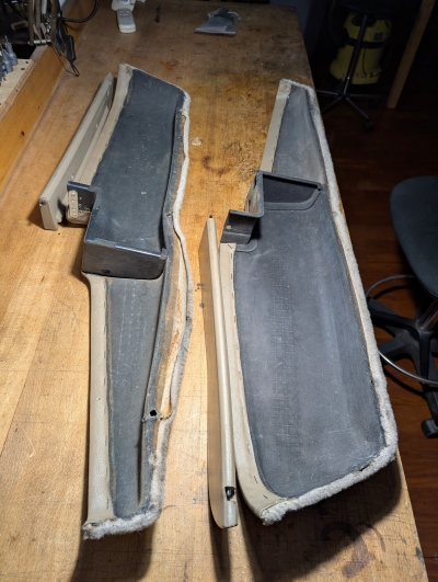

| PascalC | le 03/08/2025 à 19:17 Bonjour tout le monde,Quand je consulte par curiosité les annonces des 911, j'ai un toc, je regarde 3 choses immédiatement : l'alignement des capots, la position bien basse des essuie-glaces et... les accoudoirs ! Pour mon coupé, il ne me restait que les accoudoirs à corriger qui, bien évidemment, étaient déformés. J'ai tout démonté et en fait, ils se redressent très facilement à chaud. Avant (enfin après 208500 km) ![]() Après (enfin comme ça devait être avant )![]() Avec un décapeur thermique, il faut bien les chauffer, et des deux cotés pour que la chaleur pénètre bien. Je sais, ça peut faire peur, mais ces machins-là ne fondent pas. C'est vraiment du solide. J'ai chauffé au point de ne plus pouvoir les toucher, ils n'ont pas broncher. Une fois bien chauds, il suffit de les plier sur son genoux ou sa cuisse par exemple, on sent la matière bouger. Une fois refroidi, c'est comme neuf. Noter que les accoudoirs ne sont pas plats mais légèrement bombés sur la longueur pour bien correspondre à la courbe du vide-poche. Je pense qu'on peux aussi le faire sans les démonter, c'est la prise en main pour les redresser qui peut être moins simple ; là, il faut être inventif. Bien sûr, ça ne sert à rien de les redresser si on ne corrige pas les vide-poches qui ont baillé et ne soutiennent plus l'accoudoir au centre quand on s'appuie dessus. Deux solutions : - ne plus s'appuyer dessus ou - redresser les vide-poches également Et ben c'est pareil. A chaud ! Les miens sont en carton compressé. Donc j'ai fabriqué des contre-parties en bois incurvées et en contraignant le carton à l'inverse de sa déformation puis en chauffant, c'est reviendu. Là, il ne faut chauffer que l'intérieur bien sûr, la moquette n'aimerait pas le décapeur thermique. Mais le carton, il s'exécute. Ici, c'est pareil, avec un peu de talent, on doit pouvoir y arriver sans démonter. J'ai aussi repris toute la base des vide-poches qui avaient bien souffert, je les ai aussi renforcées avec un plat d'alu riveté. Avant ![]() Après ![]() Ici (la moquette est donc décollée) on aperçoit le plat en alu qui est planqué derrière le retour en bas du vide-poche, le tout sera recouvert par la moquette. ![]() Et bien sûr j'ai consolidé le plastique fendu avec une plaque alu. ![]() Et voilà ! ![]() Message édité le 03/08/2025 |

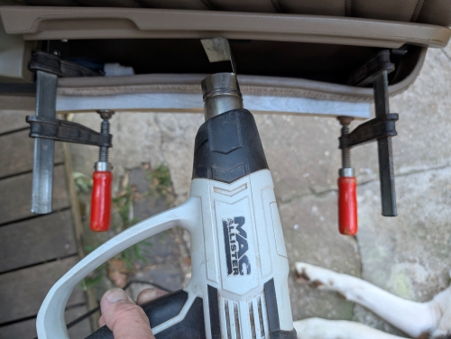

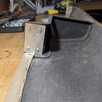

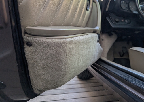

| PascalC | le 03/08/2025 à 22:26 Ah ! Voilà. J'ai fait un petit montage pour voir si c'était gérable de retrouver la forme d'origine du vide-poche sans démonter.Il suffit d'une contre-partie en bois bien courbe et de deux serre-joints. Il faut aller bien au-delà de ce qu'on souhaite avoir, à l'inverse de la déformation en fait. Bien chauffer avec un embout directionnel pour chauffer la face cartonnée du vide-poche. Bien laisser refroidir et démonter. ![]() ![]() ![]() Vous allez rire, on peut s'appuyer dessus ! |
