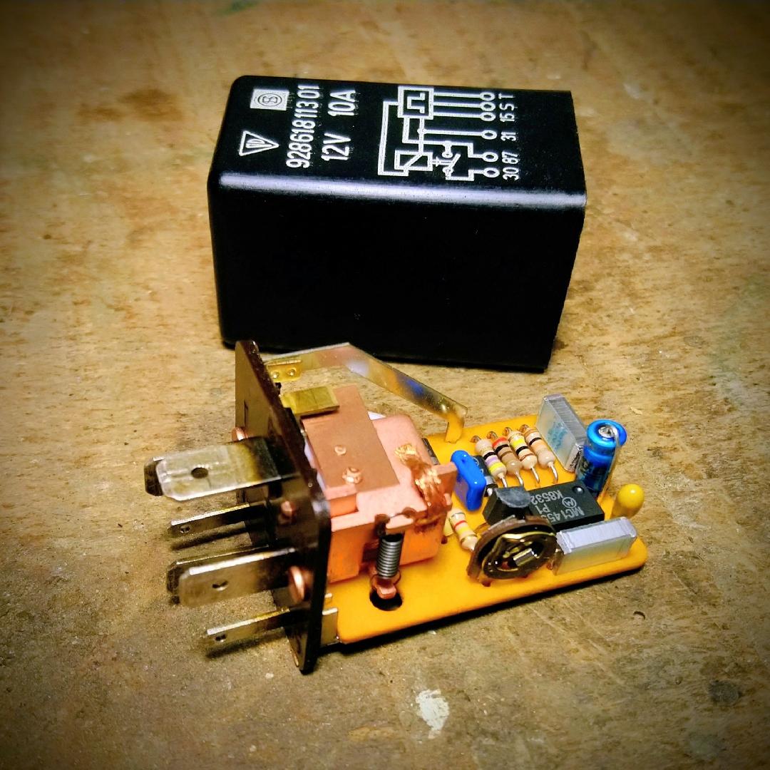

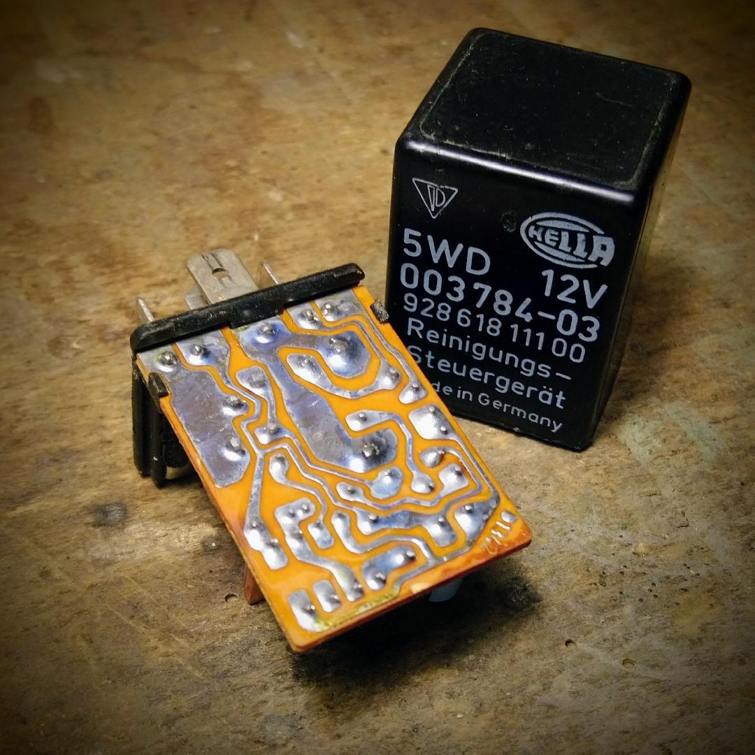

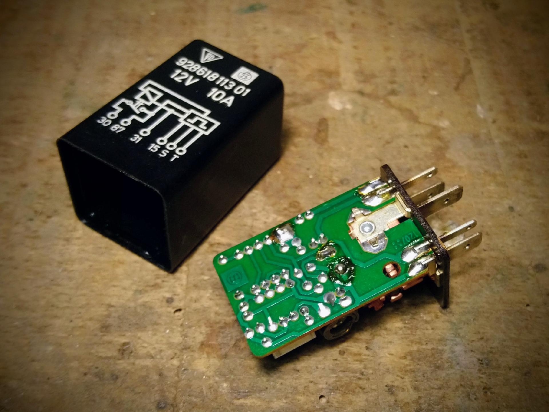

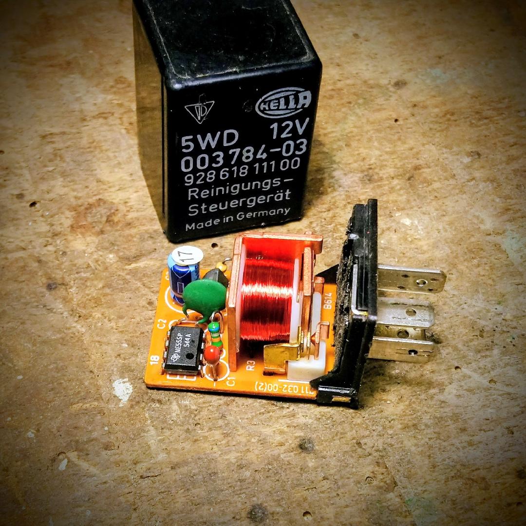

| Patrick-R En ligne | le 27/09/2025 à 15:53 Hello, suite du sujet à la faveur d'un petit peu de temps disponible... Relais 928.618.111 : ![]() ![]() Relais 928.618.113 : ![]() ![]() Suis pas connaisseur en électronique, mais s'ils sont cuit ça ne saute pas aux yeux (sauf p-ê le 113 avec ses traces bizarres côté soudures du PCB) . En attendant grâce au lave-glace complété de plus d'1L de vinaigre 14%, j'ai retrouvé mes buses passager opérationnelles. La pression qui en sort n'est pas folle, surtout à vitesse autoroutière (le jet se fait rabattre par l'air), mais au moins ça dépanne un peu ! . Message édité le 27/09/2025 |

| wazz | le 27/09/2025 à 16:47 .008 ou 009 pour le mi aigu ? Bon voilà, maintenant on sait ce qu'ils ont mis dedans. Un bête 555 pour la tempo. Combien ils le vendent ce relais ? |
| Patrick-R En ligne | le 27/09/2025 à 18:08 Le 111 lave phare, autour de 82/92€, le 113 intensif autour de 115€. Hors frais de port.Celui que tu décris est lequel Gilles, le 113 ? Toi aussi tu penses qu'il a un pb ? Message édité le 27/09/2025 |
