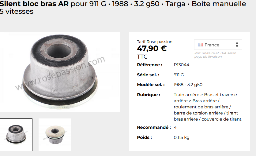

le 24/08/2025 à 02:12
Dixit wazzEn Shore 85 si tu veux garder du confort.
je trouve bien des silentblocs de bras arrière mais je vois pas stipulé en Shore 85.
Aurais tu un lien stp.
Merci

le 24/08/2025 à 11:09
Dixit Le59je trouve bien des silentblocs de bras arrière mais je vois pas stipulé en Shore 85.
Merci
À l'époque je les avait acheté chez FVD.

le 24/08/2025 à 11:15
Dixit SatanasÀ l'époque je les avait acheté chez FVD.
Ptitben fait allusion aux silentblocs de bras de suspension .
