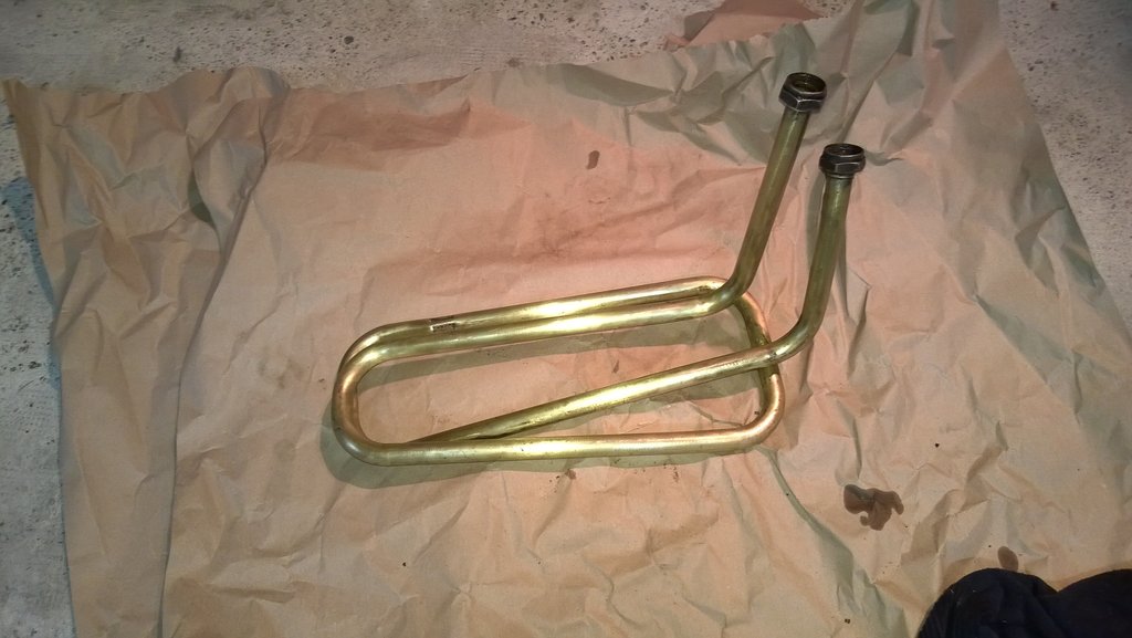

| Bob911 | le 07/09/2025 à 13:51 [url=https://postimg.cc/Lh0fDV98]Circuit sorti... [/url]Impossible à tout défaire, donc découpe. ![]() Grosse attaque à grand coup de WD40, de micro meuleuse et de marteau/burin. [url=https://postimg.cc/2VKwqDbT] ![]() Aprés brossage, un petit coup de "soda blasting", c'est mieux.[/url] ![]() Je vais m'attaquer au serpentin. JE vais virer tout l'anti gravillon et le remettre couleur laiton. Reste plus qu'à attendre l'arrivée du colis "tubulaire"... |

| François77 | le 08/09/2025 à 08:39 ça va lui faire du bien au serpentin d'enlever tout ça |

| Jakez | le 14/09/2025 à 22:36 Le vernis, avec les projections de gravillons (et éventuels autres détritus), pas sûr que ce soit une bonne idée... |
| Bullitt | le 15/09/2025 à 08:41 Sans compter que cela peut créer une barrière thermique... |
| Bob911 | le 17/09/2025 à 20:33 Donc, je met rien ? |
