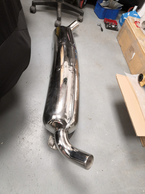

| Ptitben | le 19/09/2025 à 15:14 Idem que Bera, les 84mm sa drone, c'est pas ouf...Je me suis fait ça avec mon double sortie en 84mm. Conversion en double sortie 60mm style origine avec les embouts chromé (pas sur la photo) ![]() |
| Satanas | le 19/09/2025 à 15:44 C'est propre... |
| wazz | le 19/09/2025 à 16:22 Comment tu as fait pour convertir ta sortie 84 en 60 ? |
| Patrick-R | le 19/09/2025 à 16:29 Sans doute parce qu'en réalité, au fond des tubes de 84, il y a des sorties "primaires" en 60 .Mon ancien Dansk était ainsi fait, avec des sorties de 84 simplement pointés en 3 ou 4 points. Mon Cargraphic, dans le même esprit, a ses sorties de banane en 60 mais ensuite des sorties esthétiques de diamètre supérieur (75mm de mémoire dans mon cas, parmi une gamme de 3 produits 60, 75, 84mm). |
| wazz | le 19/09/2025 à 16:58 Alors pourquoi un 84 fait-il plus de bruit qu'un 60 si finalement un 84 sort aussi en 60 ? C'est pas un embout final élargi qui peut faire ampli, à mon avis. Mais j'aimerais pourtant bien convertir mon 84 en 60. Ou alors remonter mon silencieux d'origine et revendre le Dansk 84. |
| Satanas | le 19/09/2025 à 17:24 Et pourtant si wazz, je confirme, peut-etre l'effet cône de trompette... J'ai fait la même manip de remplacer mes sorties de 84mm en 60mm Voir ici |
