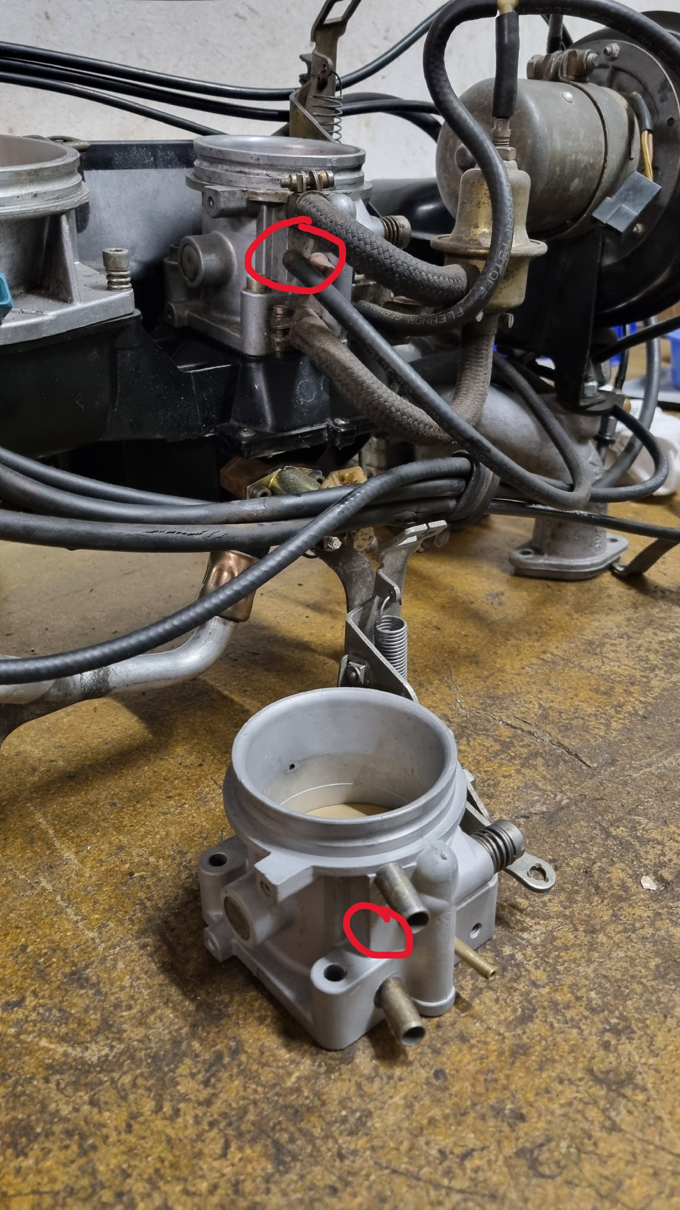

Je suis sur un projet d'hiver qui consiste à démonter l'injection d'origine de ma SC 188cv pour la remplacer par une injection d'une SC 204 cv. J'avais déjà monté pistons et cylindres d'une 204, restait à travailler sur l'injection.
Le problème que je rencontre actuellement est situé au niveau du papillon. Effectivement sur l'injection de 188cv, un tuyau part du papillon et va jusqu'à la capsule de dépression de l'allumeur. Or sur l'injection de 204 cv, il n'y a pas de connexion prévue à cet effet sur le papillon. Voir photo ci-après.
Comment / où se raccorde le tuyau qui part de la capsule de l'allumeur sur une injection de 204 cv ?

Sur ma sc 204, c'est bien comme ton papillon de 180.
Il y a 2 piquages.
J'ai changé toutes mes durites la semaine dernière
Si les diamètres de papillon sont identiques ne te fait pas trop du mal

A titre informatif dois-je comprendre qu'en général (mais ce n'est pas le cas de celle de Pitben) un allumeur de 204 CV n'est pas équipé d'une capsule de dépression ?

Pour ton papillon, si tu peux me donner la réf en 930 sur la plaque en alu et je comparerais avec la mienne.

Et bien je n'ai pas de numéro sur mon papillon étonnamment... Je ne vais pas faire de complications, j'ai mesuré le diamètre des deux et il est identique. Je vais donc laisser celui d'origine avec la prise de dépression et il fera très bien l'affaire

Deux options soit supprimer ou placer avec T ... J'ai déjà fait un tel montage et tout simplement tout retiré pas de dépression ( attention bien veiller à boucher ce qui n'est pas remonté ) ... avance avec masselottes .
