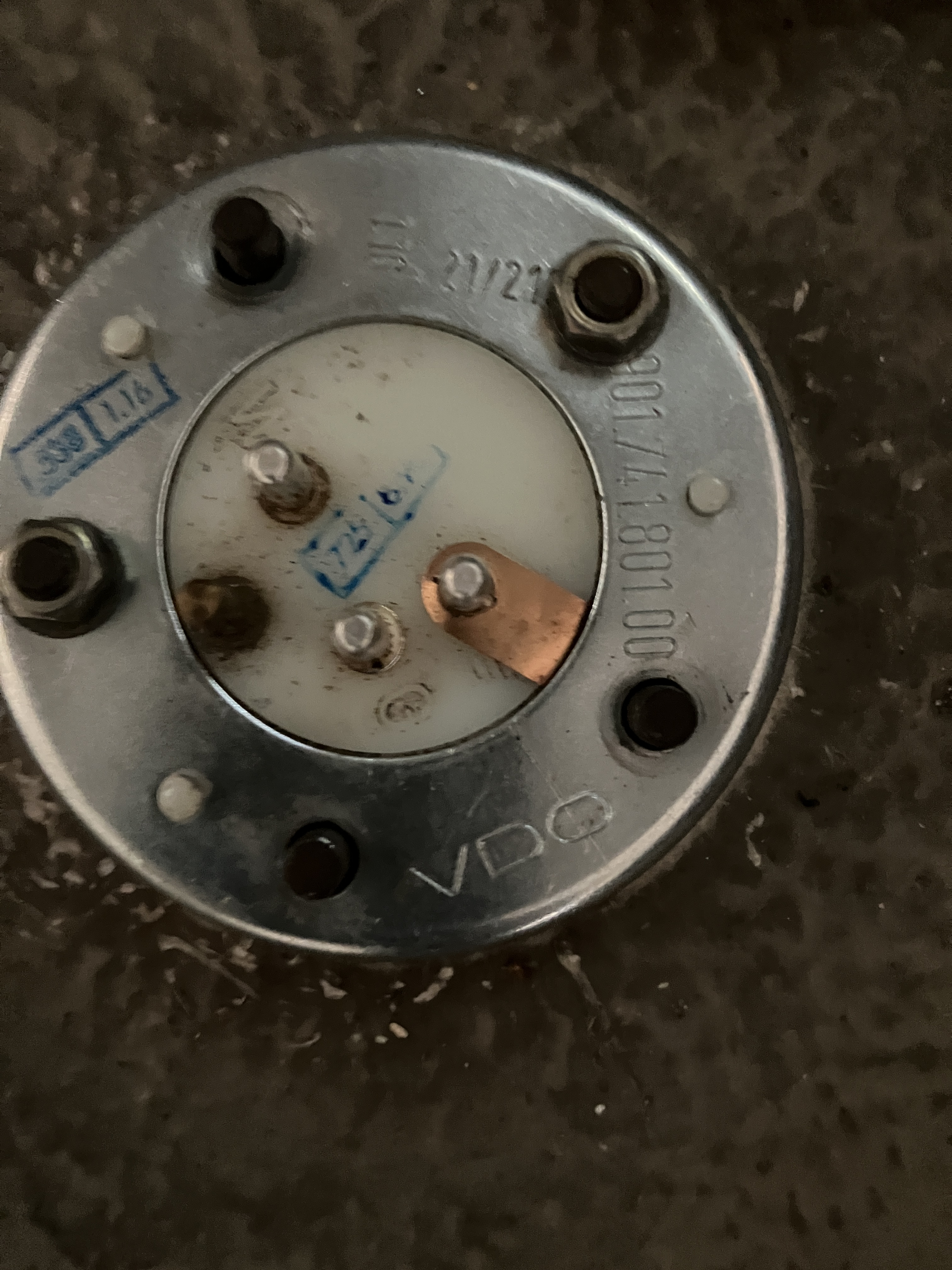

J'ai refait ma jauge il n'y a pas longtemps va voir ici tu trouveras peut être une solution ou une piste.
Mesure surtout les résistances entre G et 31. Réservoir plein: environ 70Ω réservoir vide: environ 3Ω (à simuler avec position du flotteur). La broche 31 est la broche la plus sale et la plus à gauche sur ta photo. Saleté = résistance de contact (parasite comme dit Gedeon) donc info à la jauge erronée. Les réponses de Gedeon sont très explicites. 1ère action nettoie cette broche 31 bien trop dégueu.
Evite le WD40 (c'est de la ...) privilégie du nettoyant contact. Si trop encrassé utilise un abrasif 240 ou plus. Vérifie aussi la prise femelle de ta jauge => nettoyant contact aussi.
