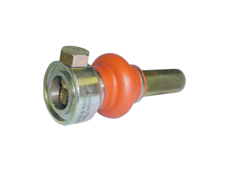

stéphane85 Les silents bloc polyuréthane sont prévu justement pour amortir les secousses comme tous les silents bloc.
Après il y à des croisillons "sans jeu" et il n'y à pas de silent bloc:
Message édité le 12/01/2026
