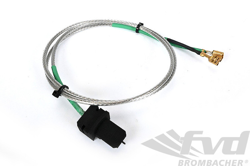

J'ai un pote qui roule en SC, il a des ratés aussi autour des 2000 tours, un mécano lui a conseillé de remplacer le fil vert qui part de l'allumeur et qui va sur le BHKZ.
C'est un câble coaxial qui d'après le mécano l'ayant conseillé se détériore dans le temps.
Il y a d'ailleurs ici un tuto qui explique le remplacement: CLIC
Il a trouvé un câble complet chez FVD:
J'attends le résultat des courses et je vous dirais.
