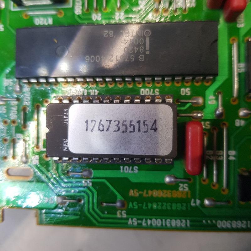

| Wiwy | le 01/02/2026 à 22:34 iciMerci à vous. Sur mon origine c'est 24 pattes avec programme 1267355154. Sur l'autre, je ne l'ai pas ouvert. Pour le shunt, Je vais regarder dans la semaine si je trouve ce shunt. Mon 3.2 est d'origine SONAUTO. Pour le passage de 24 à 28 pattes, @proporsche avait mis ce lien: https://www.911chips.com/dmeconvr.htm Mais il y à une petite ligne: "Remarque : cette conversion ne sera absolument d'aucune utilité pour les 911 aux spécifications ROW/européennes et ne s'applique qu'aux voitures nord-américaines et japonaises équipées d'une sonde à oxygène et d'un catalyseur d'origine. " En cherchant sur le Forum, j'ai trouver le sujet traité par vous 2, wazz et Gedeon. Très instructif. https://www.type911.org/forum/forumread.php?i=1058417 Je reconnais qu'il y à des poitures sur ce Forum! Message édité le 01/02/2026 Message édité le 01/02/2026 Message édité le 01/02/2026 |

| Wiwy | le 04/02/2026 à 12:42 Merci Gedeon pour ta réponse. A première vu mon MOTRONIC n'avait jamais été ouvert car il avait encore le vernis rouge sur les vis. Après c'est une "origine" SONAUTO, c'est peut être eux qui ont fait ce réglage.. Mon EPROM à une étiquette: 1267355154 "Origine" ou pas? Par contre j'ai remarqué qu'il avait déjà été démonté de la voiture car il avait une oreille de fixation tordu (redressé depuis)Mais je vais suivre tes conseils car tu es une pointure dans ce domaine, donc, au remontage je réglerais sur "0" STOCK pour essayer. |
| Gedeon25 | le 04/02/2026 à 15:18 C'est très bien si ton motronic avait du vernis rouge sur les vis, c'est juste la preuve qu'il a bien été ouvert puisque d'origine il n'y a aucun vernis nul part sur le Motronic... donc tu nous confirmes juste pas grand chose LOLLa référence de ton Eprom on s'en tape aussi et une fois de plus, malheureusement ça ne prouve rien... sauf que tu as une étiquette sur une Eprom, avec une ref BOSCH dessus, et que cette ref BOSCH correspond à une EPROM de 84 à 86 pour un Motro Bosch 051 ou 052, ca aurait pu être aussi 1267355027 ou 1267355099, mais ça honnêtement on s'en fou n'importe quel electronicien peut jouer dans la 27Cxxx assez facilement, enfin jouer, plutôt réinjecter. ce qui compte c'est savoir si ta mémoire est soudée à même la carte déjà, ou si elle est montée sur des marguerites... là ça nous éclairera. Bon courage. |
| wazz | le 04/02/2026 à 16:14 Normalement elle est montée sur un support et donc facilement remplaçable. |
| Gedeon25 | le 04/02/2026 à 18:33 @Wazz : pas forcément non justement, souvent soudé directement sur la carte et non démontable. |
| Wiwy | le 04/02/2026 à 19:16 Merci Gedeon.Le vernis sur les vis, c'est sur les 2 petites tête cruciforme et écrou avec une clé de 5.5mm qui tiennent la tôle du boitier et le connecteur principal. C'est un MOTRONIC qui fini par 051 et l'Eprom est montée sur support "tulipe" Donc pas si mal... J'avance grâce à vous. Comme j'ai dis à wazz, l'Eprom est la même que sur les flippers. Je vais essayé un fichier bin de flipper on ne sait jamais ![]() Message édité le 04/02/2026 |
