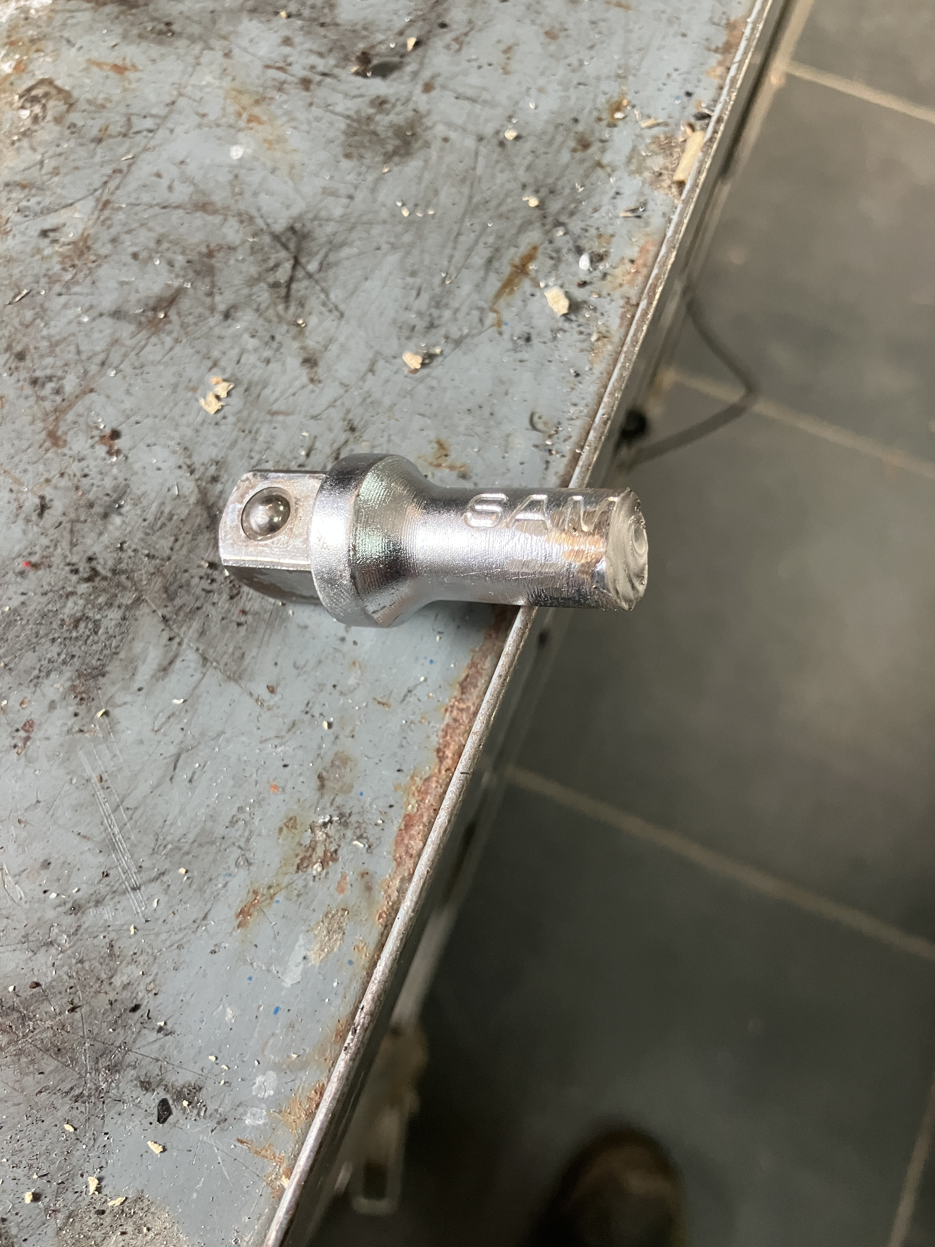

Je m'attaque maintenant au remplacement des silent-blocs des bras arrières et première difficulté , impossible de débloquer l'écrou de cardan , c'est un écrou avec goupille. Impossible à la clé a chocs , j'ai essayé avec un bras de levier de 1,5m ,résultat casse de la rallonge de la douille.

Douille poids lourd ……ça va pas casser …..

Clé à chocs pas assez puissante, peut-être ? La mienne m'avait sorti l'écrou central sans problème.
Sinon oui, une boîte de clés en 3/4 pouce et non pas 1/2 pouce et ça va tout seul.

Douille de poid lourd avec rallonge de 1m, c'est venu mais pas évident car il faut forcer 😉

faut du matériel adapté il faut une douille et un bras en 3/4 de pouce avec un bon levier . le 1/2 n est pas solide assez .

Merci de vos conseils , ma clé à choc ne doit pas être assez puissante et je n'ai aucun outil en 3/4" , je pense que je vais démonter le cardan coté boite et sortir l'ensemble du bras avec le cardan, en plus mais cardans sont neufs donc pas impératif de les démonter.

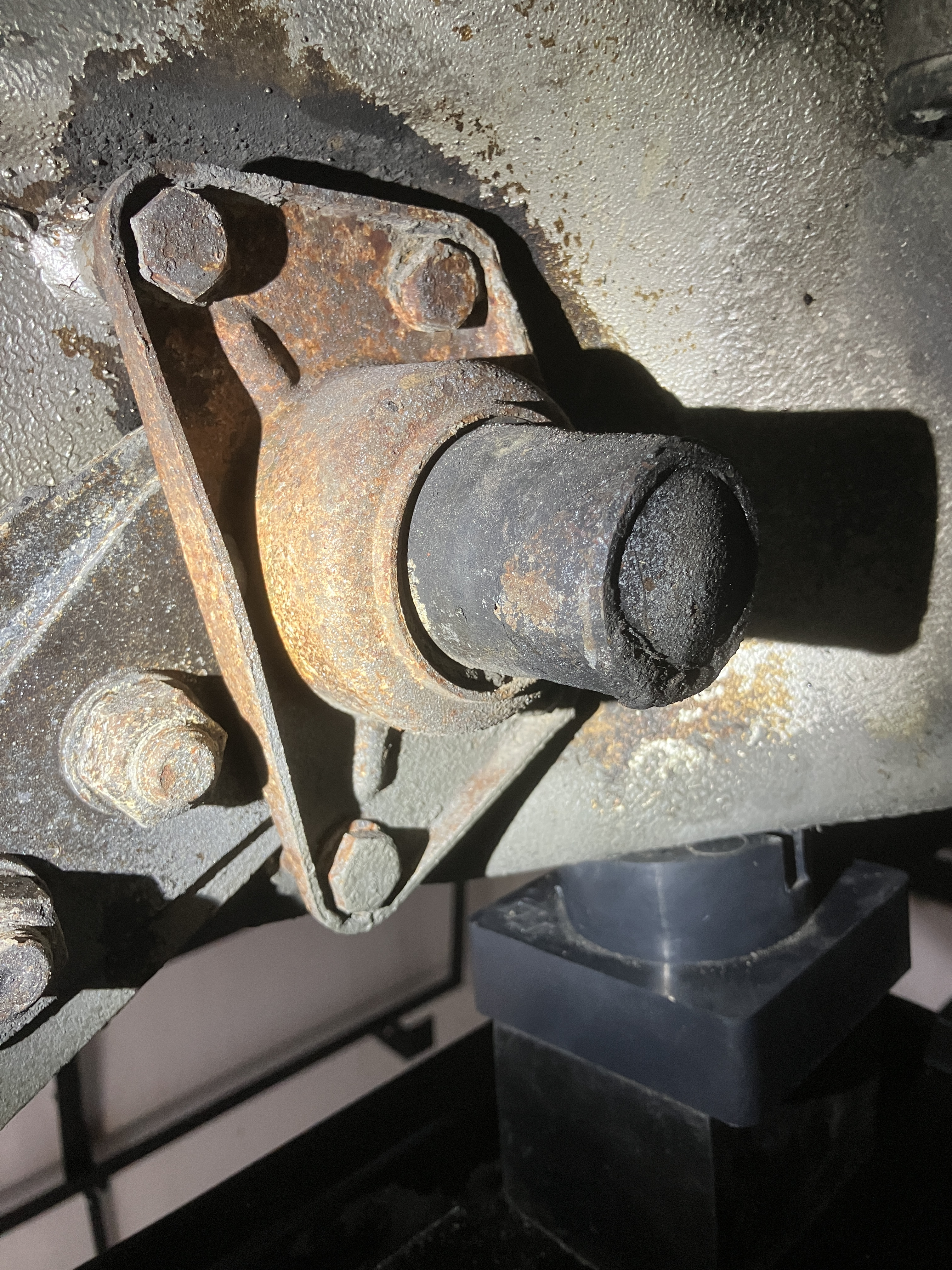

Si notre ami veut faire le remplacement des SB sur les bras de suspension, sans l'outil spécifique (type elephantracing ou autre), il n'est pas possible de le faire sans déposer le bras.
Si effectivement ce n'est "que" le changement des SB des tirants, alors pas besoin de déposer les cardants
le 03/02/2026 à 17:21
C'est quoi l'outil spécifique Bera?
le 03/02/2026 à 17:27
Dixit BERA WEKASi notre ami veut faire le remplacement des SB sur les bras de suspension, sans l'outil spécifique (type elephantracing ou autre), il n'est pas possible de le faire sans déposer le bras.
Ah oui, exact, je suis resté que sur le tirant (la photo m'a trompé).
