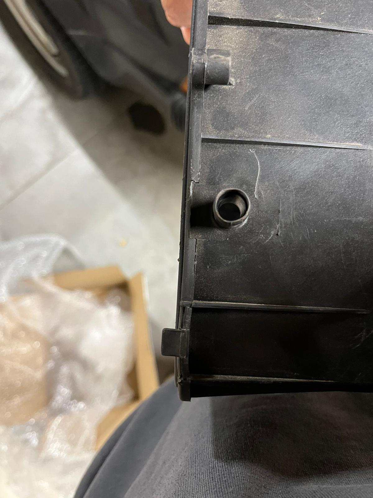

| zeffff | le 09/02/2026 à 17:16 ![]() Bonjour à tous, Sur une 911 3,2L de 1989, je viens de changer le couvercle de boîte à air. Mon ancien couvercle avait cet orifice bouché. À quoi sert cet orifice, que dois-je connecter dessus? Merci de votre aide. Message édité le 10/02/2026 |
| Le59 | le 09/02/2026 à 18:26 Salutc est pour le branchement au canister il me semble . |
| Wiwy | le 09/02/2026 à 21:44 Je n'ai pas ça sur mon couvercle... |
| Denis 74 | le 09/02/2026 à 23:00 Bonsoir,Le branchement n'est pas sur le couvercle mais sur la partie complémentaire qui reste sur le moteur quand on change le filtre à air. Lorsqu'il n'y a pas le filtre à charbon actif dans l'aile ARD, le raccordement est bouché avec le bouchon 7 |
| Fantomas911 | le 10/02/2026 à 09:25 J'ai fait l'inverse ICI |
| Wiwy | le 10/02/2026 à 12:36 Rien non plus à cet endroit... |
