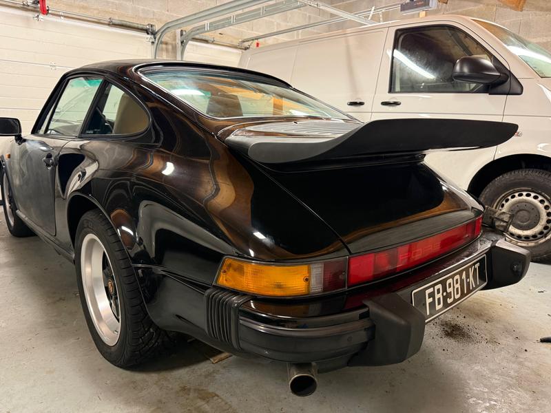

| Sebman19 | le 10/02/2026 à 20:22 Salut,nouveau bleu dans la team 911 Suite a mon précèdent poste : choix 911 j ai franchi le cap en achetant une 911 model 89 il y a 15 jours. J ai déjà pas mal bosser dessus et aujourd'hui j ai réinstallé l aileron qui avait été déposé par l ancien proprietaire. Pour la pose de cet aileron j avais déposé le capot pour être plus a l aise ( je pense que les plus ancien voit arrivé le problème )Voila le moment du remontage de l ensemble, je met les 4 vis sans trop les serrer pour réglé le capot et je le ferme pour voir si il est bien centré ET LA c est le drame, impossible de réouvrir ce satané capot , il bloque dans la serrure J ai essayé de le bougé gauche / droite, haut / bas impossible de l ouvrir Est ce quelqu'un a astuce pour l ouvrir? Je ne voit pas comment faire a part passer la saint valentin a limé le verrou ![]() ![]() |
| wb61 | le 10/02/2026 à 21:01 Bonsoir A deux ça peut fonctionner, un qui tire sur la gâchette et l'autre derrière le capot , qui tire ou appuie sur le capot 😉 |
| olfrjf | le 11/02/2026 à 08:57 Qui n'a pas deja eu ce probleme :)de mon coté, j'ai fait tout seul, pince étau sur la tirette, et ensuite doigts de gyneco pour tenter d'ouvrir cette chose. :) courage |
| denis914 | le 11/02/2026 à 09:07 Bonne idée la pince étau !! |
| mateo | le 11/02/2026 à 10:51 Bonjour J y étais arrivé en forcent a soulever le capot a droite et a gauche a pouvoir sortir le joint et ensuite passer autour du verrou une ficelle et le faire bouger tout en appuyant sur le capot. Je pense que si, le câble casse ça libère le mécanisme. Une fois ouvert pense a débloquer la fixation elle se centrera a la fermeture. Patience .Bon courage MATEO . |
| Sebman19 | le 11/02/2026 à 21:28 C est bon! Merci pour vos conseils, je me suis débrouiller avec une camera endoscopique pour savoir dans quels sens fallait décaler le capot. Et avec une bonne fessé j ai réussi a ouvrir le capot |

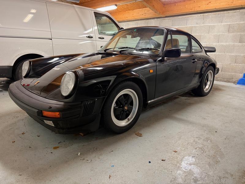

| BERA WEKA | le 12/02/2026 à 08:15 ROooo là là que ce post est agréable à lire "passer la Saint valentin à limer le verrou" "Un qui pousse l'autre qui tire" "un doigt de gyneco" Et une bonne fessée pour finir !!! Ca fait longtemps qu'un nouveau membre n'avait pas été aussi bien accueilli Je dis Bienvenue l'ami, on va bien s'entendre Et félicitations pour ton achat !!! Sinon, rien à voir: y a un moteur dans ta 911 ? Car l'angle de carrossage des roue arrière est...surprenant (sur les photos )Il semble inversé. Le cul est semble bien haut (hauteur d'origine probablement) mais cela ne devrait pas donner cette impression ==> Ca dit quoi en vrai ? |
| denis914 | le 12/02/2026 à 08:37 Il l'a peut être levée à l'arrière pour inspecter les dessous de sa nouvelle venue !Message édité le 12/02/2026 |

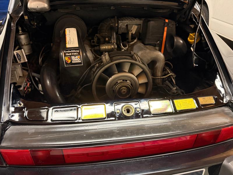

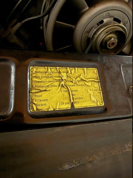

| Sebman19 | le 13/02/2026 à 09:27 Dixit BERA WEKAMerci pour l accueil En effet la 911 est a hauteur d origine, elle a été remise a cette hauteur lors de la révision pour la vente. Je la trouvais beaucoup trop basse pour mes routes de campagne et le dessous de caisse a déjà souffert de ce rabaissement La géométrie a était refaite par le garage. Elle est peut être un peu plus haute que la normal car J ai opéré les passage de roue arrière sur les pieds B des le premier jour, c était ma grande hantise lors de l achat d'avoir des problème de corrosion a ce niveau. Verdict; c était légèrement oxydé, j ai tout nettoyé au dremel pour enlever le joint puis traitement antirouille puis joint et blakson Et depuis je n ai pas re roulé avec. En ce qui concerne le moteur, tout va bien pour le moment. J ai échangé l étiquette de pression de pneu et fait un peu de nettoyage sur la tôle devant le moteur, changement des durites du canister qui étaient coupé ![]() ![]() Par contre sur le frein a main je pense avoir un problème Video Vous avez une idée? Pour info j ai pas mis la boite sur P et le frein a main et tirer a fond |
| BERA WEKA | le 13/02/2026 à 13:57 Effectivement, dans sa hauteur d'achat, elle était vraiment basse de l'arrière. Il y a certainement un "entre-deux" trouvable à l'occasion, lorsque tu auras profité de ta nouvelle acquisition et décidé si la tenue de route est adaptée à ton usage ou nonTon compartiment moteur (et ce qu'il contient!) a l'air vraiment propre Pour ton FAMain, le mieux serait d'ouvrir un nouveau post (ça évite de tout mélanger) |
